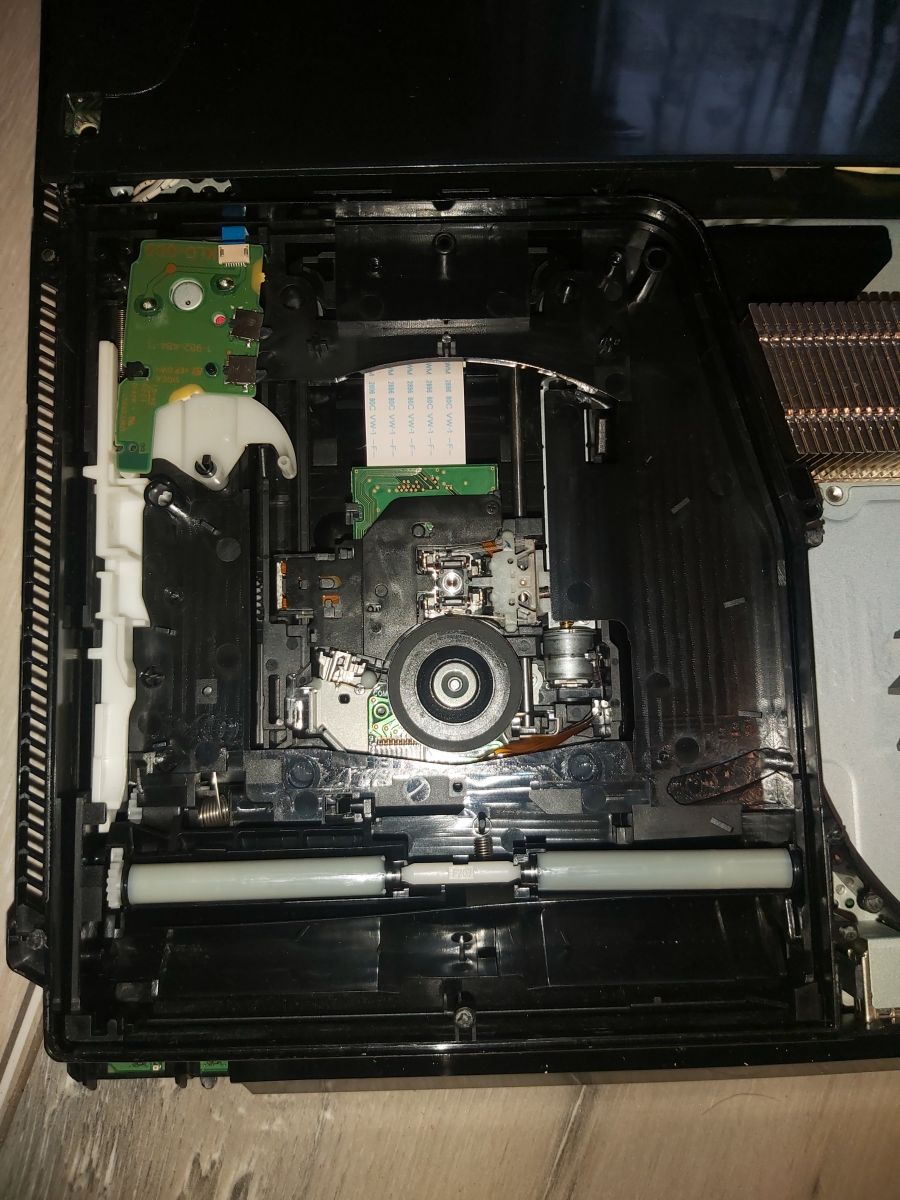

    Witam. Ostatnio postanowiłem wyczyścić swoją konsolę PS4 slim z poradnika na yt. Konsola była zaplombowana, więc otwierałem ją pierwszy raz. Wyczyściłem ją sprężonym powietrzem i po złożeniu napęd zaczął wydawać głośny dźwięk przy wyjmowaniu lub wkładaniu płyty (na filmiku po kliknięciu guzika). Sama płyta się nie wsuwa bez tego co zrobiłem na filmiku, a jak już wejdzie to jak odrzutowiec (pod koniec filmiku) i konsola jej nie czyta. Jakieś rady?

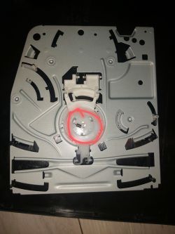

    Rozebrałem napęd i znalazłem luźną sprężynkę dokładnie w tym miejscu, w którym się znajduje. Ktoś wie gdzie ona powinna się znajdować?

    Winą była ta sprężynka
