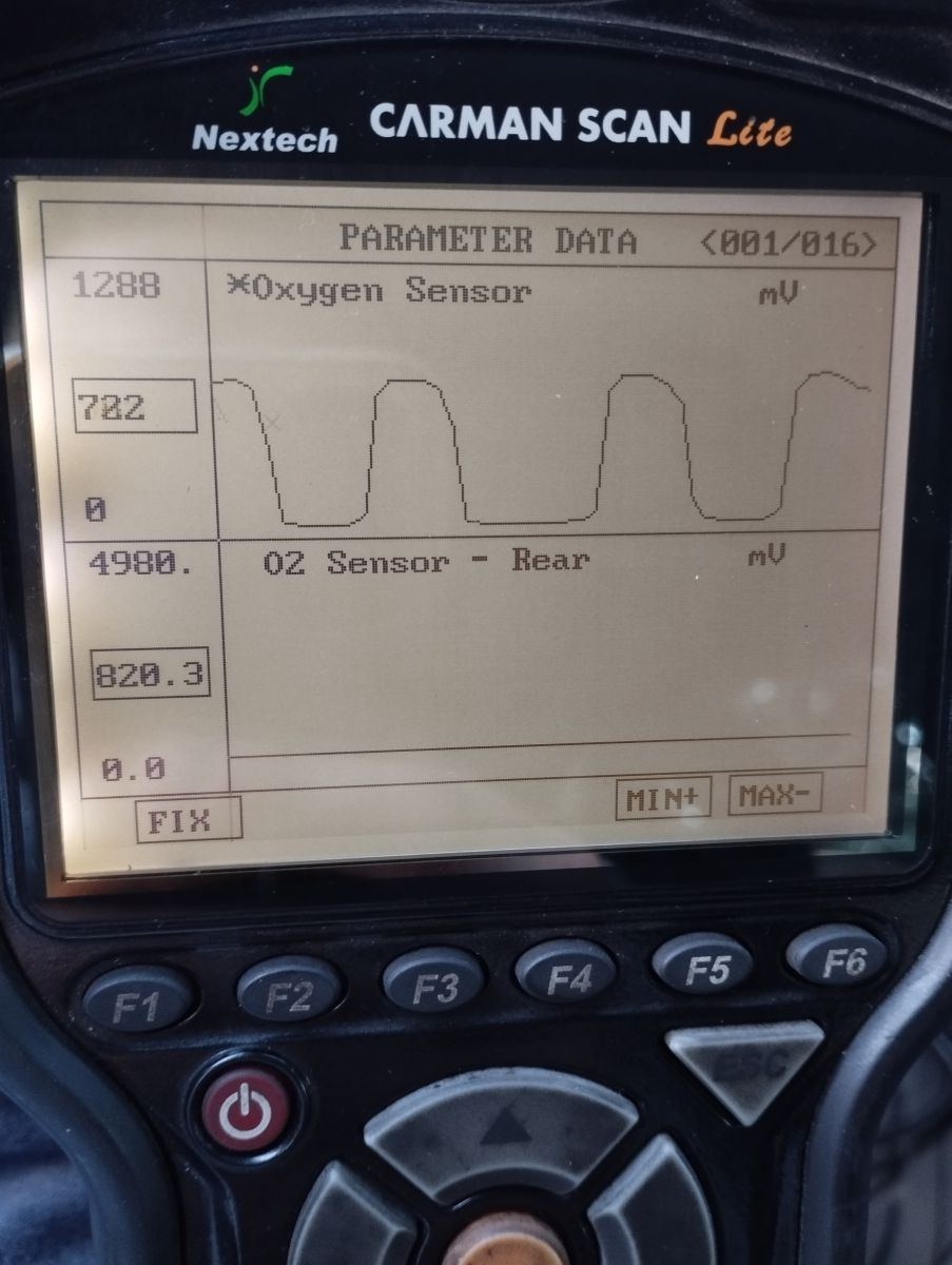

    Witam, Mitsubishi Lancer VII 1.6 16V 2007r. Stary prosty silnik, na gorącym silniku wypadanie zapłonów, słychać na wydechu i czuć delikatnie na silniku, na zimno jest ok. Kompresja na gorąco po 10 bar, wymienione świece, przewody, cewki, zaślepiony EGR bez poprawy, ale jak odepnę sondę przed katalizatorem to problem ustępuje... Sondę założyłem nową Bosch ale nie przyniosło to poprawy. Co może być nie tak ?

    Zapłon wypada na na biegu jałowym i podczas jazdy na gorącym silniku, stara i nowa sonda oscylowała identycznie kreśląc sinusa na wykresie, przepływomierza nie ma jest tylko map, układ dolotowy szczelny - sprawdzony zmywaczem do hamulców. Czy katalizator jest uszkodzony? Auto przyspiesza dynamicznie....

    Jak podczas przyspieszania nie szarpie i czuć że się "zbiera " to zapchany wydech raczej zostawmy. Przy pełnym bucie (WOT) na pierwszej sondzie zobaczysz co się dzieje z paliwem. To prosta metoda bez babrania się w manometry. Twierdzisz że po odłączeniu sondy jest lepiej, to by wskazywało na zły skład mieszanki. Pozostaje ci jeszcze odczyt z MAP , korekty a także co widzi tylna sonda na wolnych. Możliwe też że np czujnik wału sieje i potrzebny będzie oscyloskop.

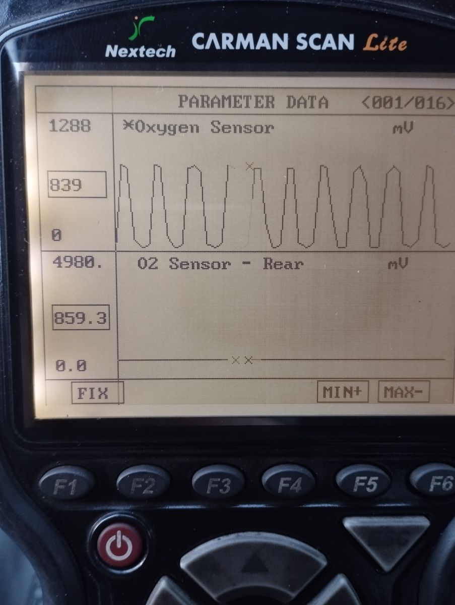

    Mitsubishi Lancer VII 1.6 16V - wypadanie zapłonów na wszystkich cylindrach
    Bieg jałowy, temperatura silnika 92 stopnie

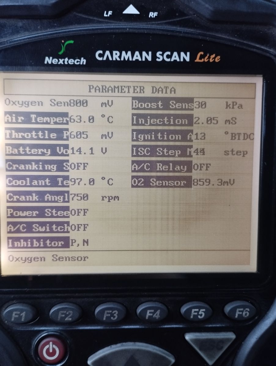

    No fajnie trochę bogato na "tyłach" ale jak stoi około 0.7-0.8 to kat działa. A gdzie masz te korekty i map na wolnych? i nie odpowiedziałeś nie potwierdziłeś co z tym przyspieszaniem.
    Samochód stoi w miejscu, 2500obr/min. Podczas jazdy praktycznie nie czuć wypadania, auto ma moc, ale na jałowym trzęsie silnikiem
    Za dużo to tych parametrów nie ma Mitsubishi Lancer VII 1.6 16V - wypadanie zapłonów na wszystkich cylindrach
