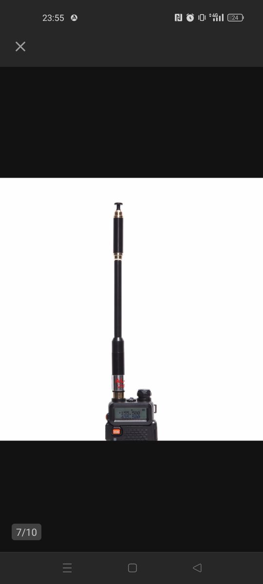

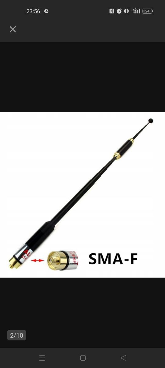

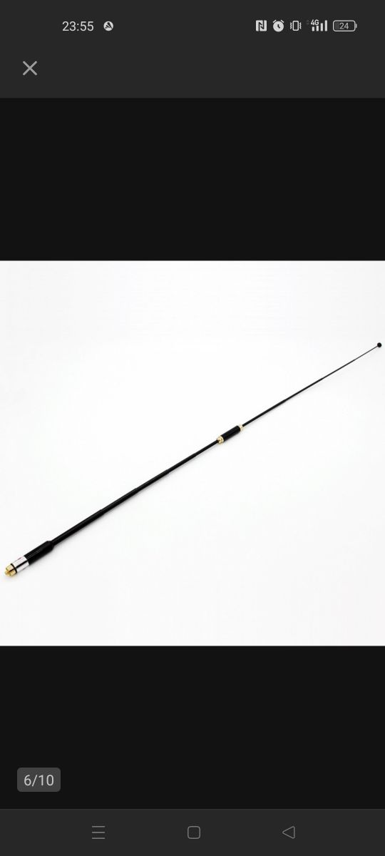

    Ja kupiłem sobie z aledrogo za parę złotych mobilną i częściową bez kombinowania fajną antenę teleskopową...
    Do BAOFENG UV-5R...
    Powiem szczerze, bez wyolbrzymiania jakiegoś, bo za tą cenę,
    działa naprawdę zaskakująco dobrze 👌
    O wiele dobrze 💪📡📈🛜📶✔️
    👇👇👇👇👇👇 Screenshot 👇👇👇
    Teleskopowa antena PRYME AL-800 z widocznym opakowaniem i oznaczeniami.
    Chyba że na dach chcesz to do 50zł wyrwiesz dobrą i fajną z przewodem 10-20 metrowym i kilkoma wejściami do radia..
    Pozdrawiam serdecznie 🖐️
    Antena teleskopowa zamontowana na radiu BAOFENG UV-5R. Czarna antena teleskopowa z złączem SMA-F. Czarna teleskopowa antena z złączem na białym tle.
