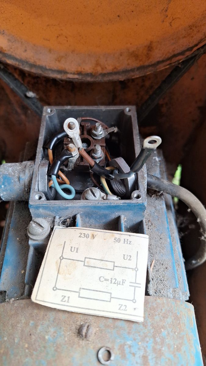

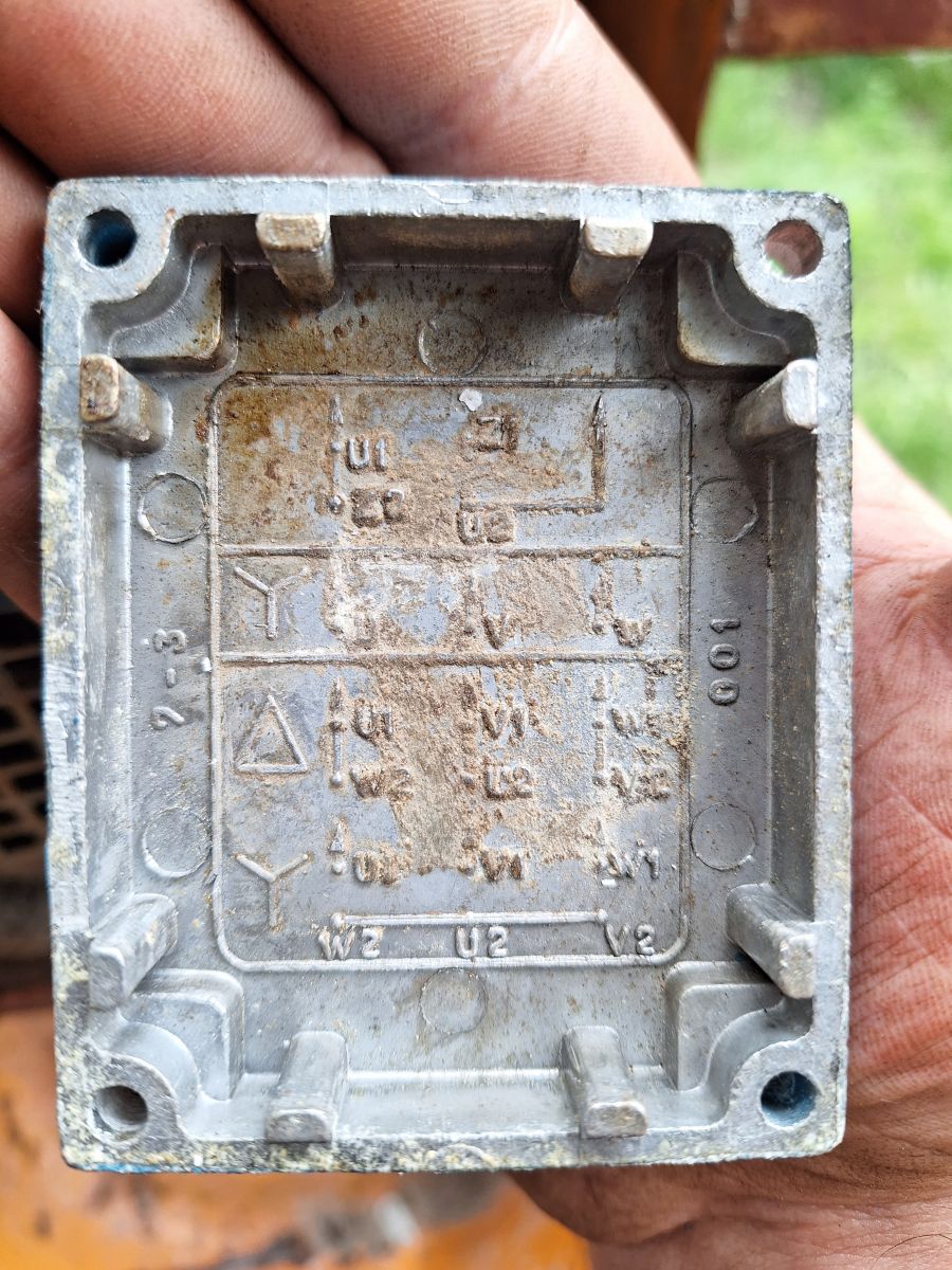

    Mam problem z poprawnym połączeniem silnika jednofazowego z kondensatorem.
    Metalowa pokrywa puszki silnika z tabliczką znamionową pokazującą schemat połączeń elektrycznych uzwojeń i kondensatora.
    Pudełko zaciskowe silnika jednofazowego z widocznym schematem połączeń oraz przewodami, w tym przewód uziemienia i kondensatora.
    Najprawdopodobniej ktoś kiedyś źle go połączył i miał zwarcie i wyrzuca rozłączał bezpiecznik
    Czy poprawne połączenie to powinno być:
    U2 czarny kabel co idzie z silnika z niebieskim od kondensatora
    Z2 brązowy który idzie z silnika z brązowym z kondensatora
    No i tu już mam problem na u1 wychodzi z silnika czarny kabel
    Zaś na Z1 brązowy
    I się zastanawiam jak podłączyć kabel zasilający żeby były prawe obroty silnika.
    Z góry dziękuję za pomoc.

    Wiesz które przewody są od uzwojenia U1, U2 oraz Z1, Z2.

    Udało się ogarnąć podłączenie

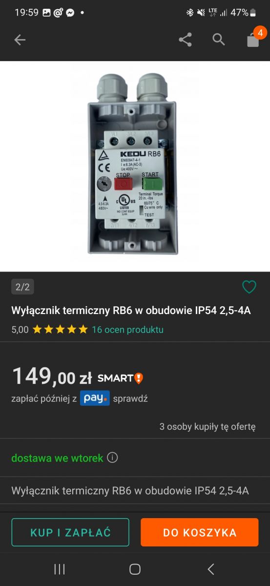

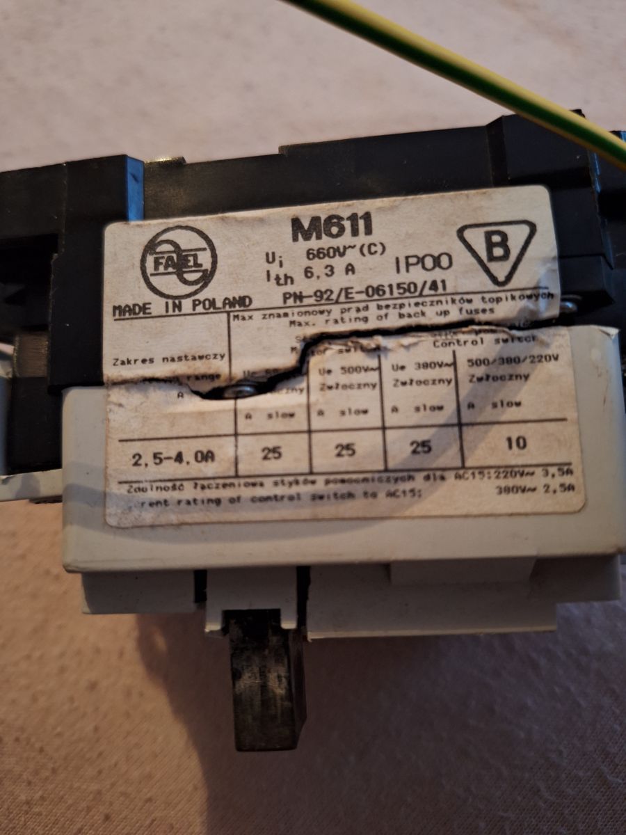

    Ale mam prośbę z doborem odpowiedniego włącznika oryginalnie był z parametrami
    Wyłącznik elektryczny FAEL M611 z tabliczką znamionową, pokazującą dane techniczne i parametry pracy.
    Czy ten co udało mi się znaleźć będzie spełniał to co ten wyżej
    Wyłącznik termiczny KEDU RB6 w obudowie IP54 z zakresu prądu 2,5-4A, widoczny na ekranie aplikacji zakupowej.
