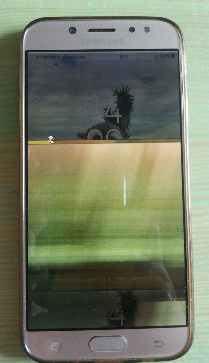

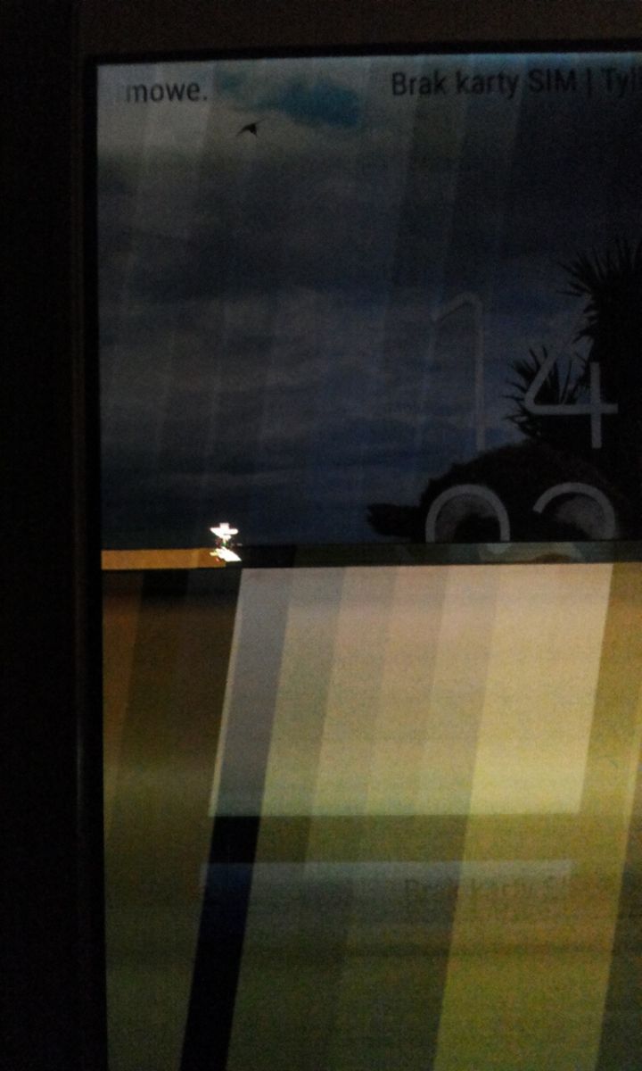

    Cześć, w moim smartfonie Samsung Galaxy J7 2017 z Androidem 7.0 wystąpiła trochę dziwna jak dla mnie usterka ekranu. Ekran nie był uderzony ani przyciśnięty a mimo to pojawił się na nim dziwny punkt z białą "pajęczynką" ale nie wygląda to na pęknięcie, raczej na uszkodzenie matrycy. Ekran w tym telefonie jest typu Amoled. Widać, że w tym miejscu przecinają się jakieś linie pikseli na matrycy, dodatkowo ekran szybko miga i 3/4 jego powierzchni w zasadzie jest nieczytelna w ogóle chociaż w tej części (dolnej) pomiędzy tymy błyskami da się dojrzeć, że powiela się górna część ekranu. Także generalnie obraz wyświetlany jest nieprawidłowo, jest jakieś zaburzenie elektryczne. Ekran dotykowy działa ale co ciekawe po odblokowaniu ekranu się przygasza tak jakby nie było podświetlenia, po wejściu 'na czuja' w aplikację również. Dopiero uruchomienie klawiszami funkcji zrzutu ekranu na moment podświetla ekran. Screeny robią się poprawnie, na podglądzie screenshotów na komputerze przez USB wszystko jest OK. Co się mogło uszkodzić? Matryca? Sama się zepsuła czy jest to jednak uszkodzenie mechaniczne? Może taśma pod wyświetlacza się wypięła albo uszkodziła?
    Drugie pytanie... zanim oddam telefon do serwisu. Jakim programem w takiej sytuacji najlepiej zrobić kopię zapasową? Albo jak zrobić ją np przez konto google w Android 7? Na czuja jestem w stanie z trudem (z pomocą robienia screenshotów i poglądu ich przez USB) coś niecoś sterować telefonem. Próbowałem przez aplikację Samsung Switch ale wymaga conajmniej 2,5 GB wolnego miejsca w pamięci telefonu, tyle to w życiu wolnego nie miałem i nie jestem w stanie tyle zwolnić :D Smartfon Samsung Galaxy J7 2017 z uszkodzonym wyświetlaczem, na którym widać zniekształcenia obrazu i jasny punkt. Fragment ekranu smartfona z widocznymi paskami i zniekształceniami obrazu, utrudniającymi odczytanie treści.

    W Samsungach J730, J530 wyświetlacze miały skłonność do rozlewania się. Nie musiało być to uderzenie, że pęka szybka. To co masz na ekranie, kwalifikuje wyświetlacz do wymiany. Jeżeli zależy Ci na odzyskaniu danych, to kup najtańszy wyświetlacz - do celu odzyskania danych nie musi być to oryginalny Amoled. Jeżeli ma być zrobione dobrze, to niestety tylko Amoled, ale w jego cenie znajdziesz inny sprawny telefon. Jeżeli potrzebujesz zrzucać dane, to oprócz zdjęć i filmów dużo danych blokuje się w danych aplikacji, np w przeglądarce i innych usługach Google.

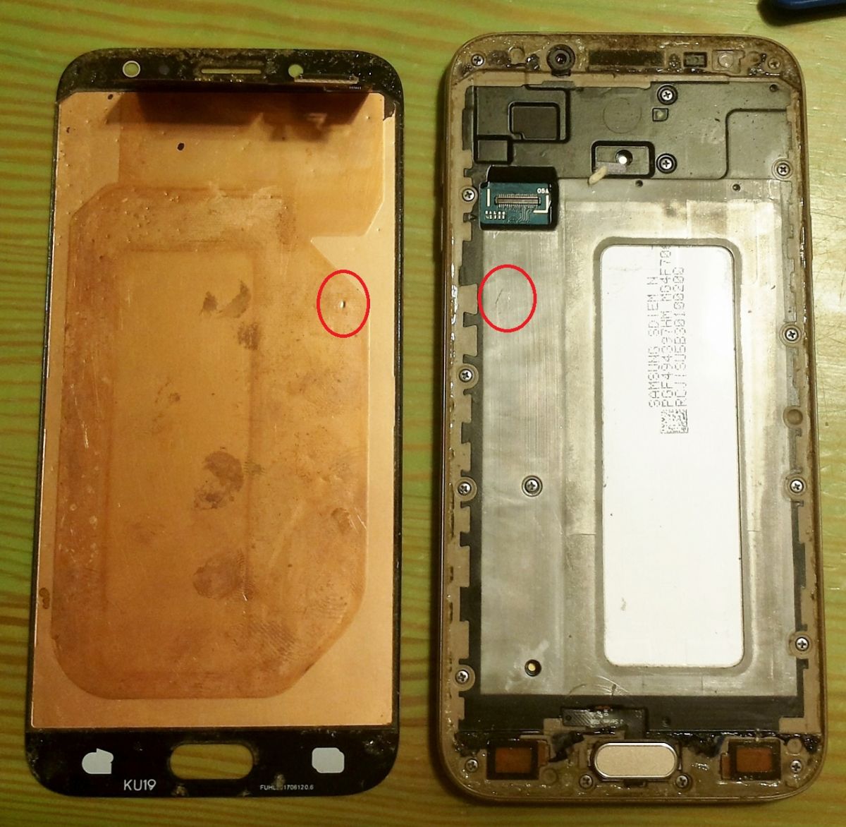

    No i znalazłem przyczynę "dziwnego" uszkodzenia wyświetlacza od spodu. Wyświetlacz był już wymieniany w całości na nowy oryginał ale został tak wklejony, że z czasem zaczął się odklejać od obudowy. Do środka dostawał się kurz i jakieś drobinki piasku itp. W końcu jakaś drobinka wpadła pod ekran, pomiędzy niego a resztę korpusu, w ciasne miejsce no i widocznie musiałem docisnąć ostatnio ekran nawet nie za mocno ale po prostu drobinka wbiła się w wyświetlacz od spodu i uszkodziła matrycę wyświetlacza.
    Dwa rozkręcone elementy smartfona Samsung J7 2017 z widocznymi miejscami uszkodzenia zaznaczonymi na czerwono.
    Cena nowego oryginalnego wyświetlacza (ok 380 zł) przekracza wartość telefonu, planuję kupić coś tańszego. Co myślicie o wyświetlaczu zamienniku OLED (czyli chyba odpowiednik Amoled'a)? Będzie to w ogóle działać i jakość obrazu będzie znośna? Chyba i tak lepsze to niż zamiennik typu TFT.
