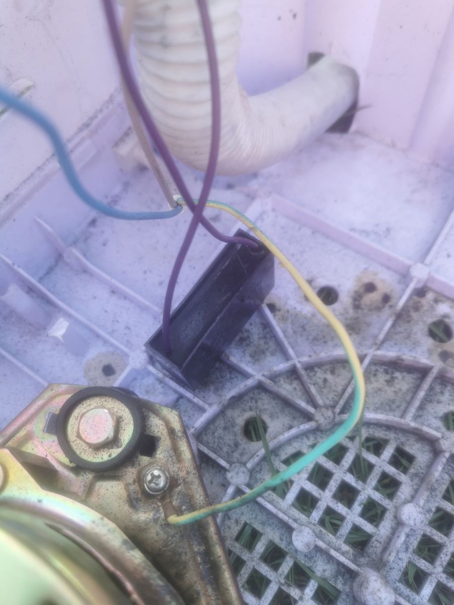

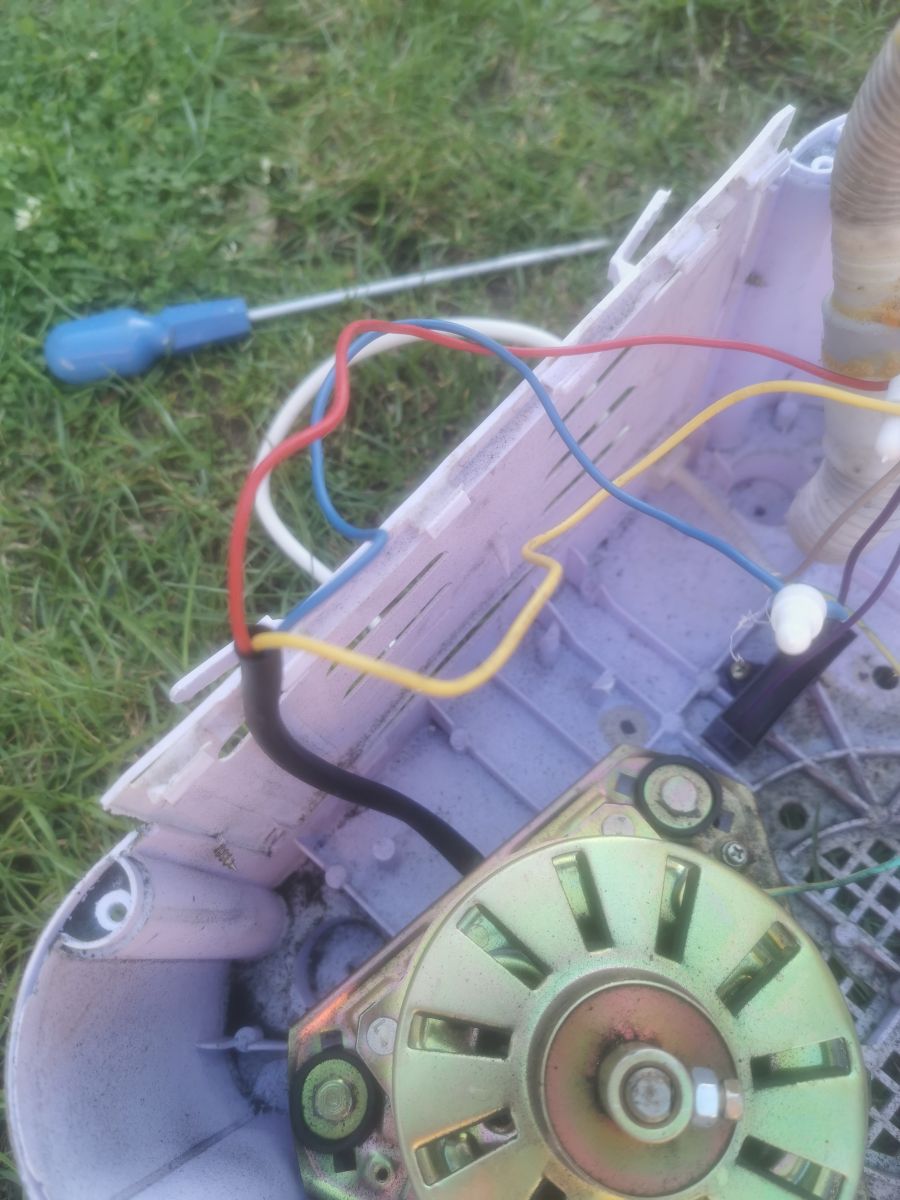

    Witam, jak podłączyć te przewody aby sprawdzić czy silnik działa.
    Silnik z kilkoma luźnymi przewodami w plastikowej obudowie, widoczny śrubokręt i trawa w tle. Zbliżenie na przewody elektryczne i silnik elektryczny zamontowane w plastikowej obudowie urządzenia. Tabliczka znamionowa silnika pralki z opisem parametrów i schematem połączeń kolorów przewodów.

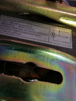

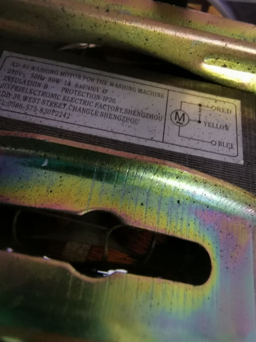

    Po pierwsze wygląda, że silnik jest podłączony (chociaż nie wszystko widać na zdjęciu) a po drugie kolega prezentuje nam informacje o które pyta na zdjęciu trzecim. Więc na czym miałby polegać pomoc?

    Na trzecim zdjęciu masz schemat jak go podłączyć.
    Zasilanie, to czerwony i niebieski. Między czerwony a żółty, powinien być włączony kondensator 6µF.
