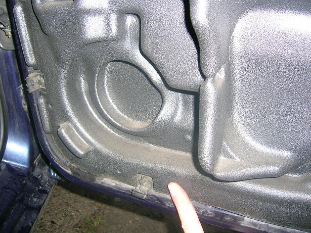

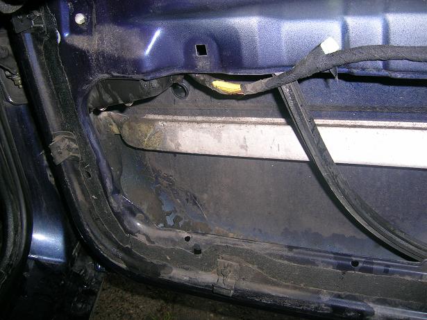

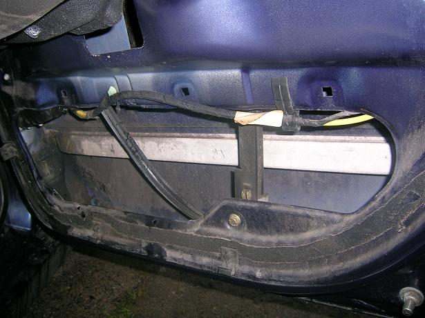

    Kupuję przód i tył. Najpierw chce sobie poradzić z tym przodem. Jak przód mi wyjdzie to i tył da rade. Na razie chce sie zająć tymi dystansami do głośników, bo to jedyna chyba trudna rzecz do zrobienia przy tych drzwiach. Jeżeli się nie myle to tył jest taki sam jak przód (chodzi o kształt tego pierścienia).
    • Jakie głośniki i wzmacniacz do Passat B4 Kombi z radiem Kenwood kdc-6080r? tył z izolacją.JPG (91.62 KB) Musisz być zalogowany, aby pobrać ten załącznik.
    • Jakie głośniki i wzmacniacz do Passat B4 Kombi z radiem Kenwood kdc-6080r? tył bez izolacji.JPG (55.77 KB) Musisz być zalogowany, aby pobrać ten załącznik.
    • Jakie głośniki i wzmacniacz do Passat B4 Kombi z radiem Kenwood kdc-6080r? tył - miejsce montarzu głośnika.JPG (60.18 KB) Musisz być zalogowany, aby pobrać ten załącznik.

    Jeśli chodzi o kase to narazie kupił bym przód. Ale wytłumienie + mocowanie głośnika robie przód+tył odrazu. Za głośnika na pare drzwi to tak 350zł. Miałem wziąść te Sinuslive, ale zauważyłem że głośnik niskośredniotonowy nie ma zwrotnicy i raczej chyba bedzie grał troszeczke gorzej. Natomiast te ESK wyglądają na porządny zestaw. Zwrotnica na każdy głośnik, pozatym wzmacniacz i tak bedzie, bo różnica jest dość wyraźna w graniu :).

    hmmm. ciezka sprawa tutaj z tymi dystansami...:/ moze by tak wzial plyte mdf i uksztaltowal ja zeby pasowala do tej dziury w drzwiach, wywiercil otwory w blasze:D(w drzwiach) i dac blaszki do plyty przykrecic, i do blachy na drzwiach sruba skrecic, tylko nie wiem czy bedzie to mialo odpowiednia sztywnosc...nie wiem czy cos z tego zrozumiesz...bo namotalem i ciezko to opisac...aha a co do glosnikow to moze rainbow 265 deluxe bez zwrotnicy na midbas.tylko one kosztuja 400 ale graja o niebo lepiej od hertzow nawet nie majac zwrotki na midbas

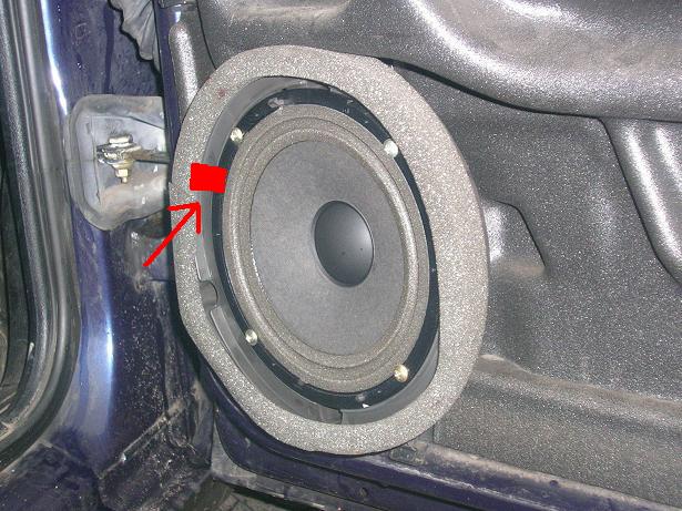

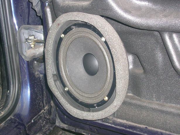

    Ale on chyba nie miał wogóle głośników w tym pasacie(drzwi są bardzo podobne, ale nie takie same). U mnie drzwi mają więcej przetłoczeń i najgorsze jest to że te przetłoczenia są w miejscu głośnika :cry:
    Ale jutro zabiore się do roboty. Bende miał te pierścienie ze sklejki.
    Pytanie:
    Im bliżej te pierścienie bendą tapicerki tym lepiej?
    Bo pomiędzy tymi oryginalnymi a tapicerką jest 1,5cm luzu i dlatego tam jest tyle tej pianki na pierścieniu.
    Poza tym pireścien ma jeszcze przetłoczenie:
    • Jakie głośniki i wzmacniacz do Passat B4 Kombi z radiem Kenwood kdc-6080r? pierścień.JPG (78.17 KB) Musisz być zalogowany, aby pobrać ten załącznik.

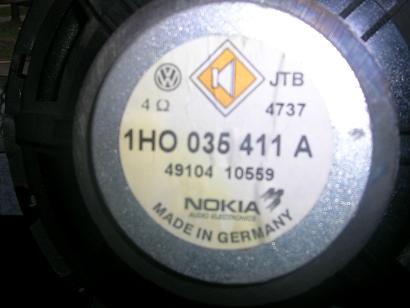

    Jak dam płytę w ten otwór w drzwiach, to nie wejdzie mi tapicerka. Ona ma takie przetłoczenie które lekko wchodzi w ten otwór. Dlatego plastry blachy + mata na to to idealny poomysł. Plastry blachy da sie idealnie ukształtować i tak samo te maty.
    400zł to trochę już dużo. Ja musze w sumie takie 2 zestawy kupić + wzmacniacz jeszcze i kable. Bo raczej na tym radiu to nie bedzie chodzić. O dziwo z oryginalnymi głośnikami Nokia i z tymi supernieszczelnymi pierścieniami miałem o wiele lepszy bas niż w innych samochodach.
    • Jakie głośniki i wzmacniacz do Passat B4 Kombi z radiem Kenwood kdc-6080r? nokia.JPG (21.66 KB) Musisz być zalogowany, aby pobrać ten załącznik.

    Pytanie:
    Poza tym pireścien ma jeszcze przetłoczenie.

    ej a nie mozesz wyrzucic tej pianki poprostu?wygluszysz drzwi to zakryjesz te dziury i bedzie to samo...

    Ja wiem jak tą dziure zalepić. To już nie jest problem.
    Pytałem się tylko, czy głośnik mo zamontowaniu i po założeniu tapiceki ma być jak najbliżej niej. Bo teraz jak widać na zdjęciu "pierscien.JPG" pomiędzy głośnikiem a tapicerką jest jeszcze troche pierścienia plastikowego i ta gąbka. Czy montując pierścienie mam glośnik wysunąć bardziej ku wnętrzu auta??
    !!!!!!!!!!!! Te dystanse nie bendą z ze sklejki tylko z płyty OSB. Czy to bedzie dobre, czy musi to być z MDF??
    • Jakie głośniki i wzmacniacz do Passat B4 Kombi z radiem Kenwood kdc-6080r? pierscien.JPG (78.53 KB) Musisz być zalogowany, aby pobrać ten załącznik.
