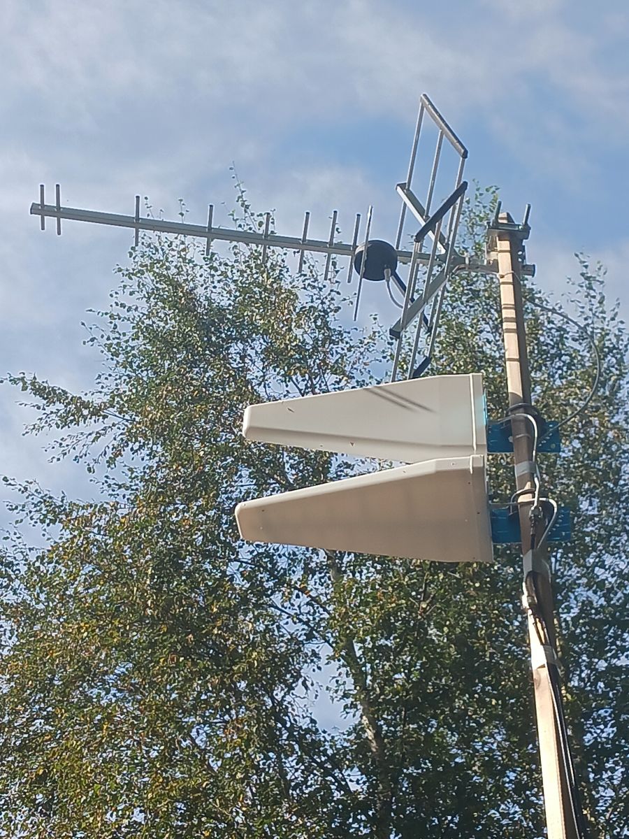

    Sąsiad zamontował antenę kierunkową. Czy istnieje możliwość, że taka antena "zabiera" mi sygnał? Pytam, bo od momentu montażu mam ogromne kłopoty z internetem, ale również z sygnałem satelitarnym TV. Jeżeli tak może się dziać, to jak można rozwiązać ten problem bez demontażu jego anteny?

    Konkretnie: w jakiej odległości antena sąsiada jest od twojej i czy antena sąsiada antena cokolwiek nadaje?
  • #4 20719500
    grant1
    Poziom 6  
    Posty: 13
    Antena jest umiejscowiona ok. 20 metrów od mojego domu. Właśnie wziąłem przedłużacz i mój router i podszedłem z nim na odległość ok. 3 metrów od anteny. Internet działa bez zarzutu.
    Antena na maszcie z liśćmi drzew i niebem w tle.
    • Antena kierunkowa zabiera mi sygnał 20230903_103730.jpg (1.98 MB) Musisz być zalogowany, aby pobrać ten załącznik.

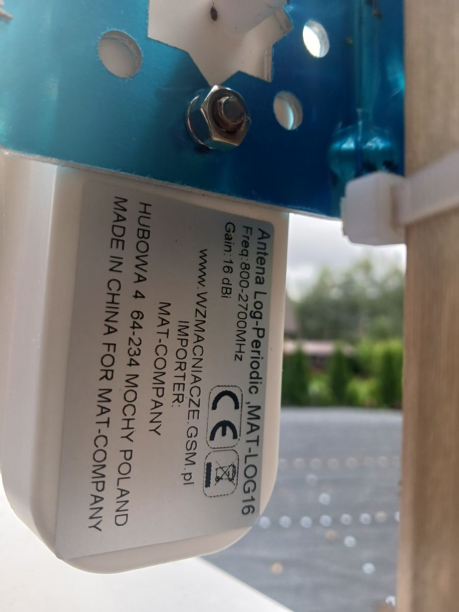

  • #5 20719544
    grant1
    Poziom 6  
    Posty: 13
    Zdjęcie tabliczki anteny.
    Zbliżenie na antenę kierunkową GSM/LTE z oznaczeniami i opisem technicznym.

    Repeatery GSM mogą niezawodnie zagłuszać bardzo szerokie pasmo, w tym satelitarną częstotliwość pośrednią.
    W związku z tym ich prywatne wykorzystanie jest zakazane w całej UE.
    Te same zakłócenia mogą być również powodowane przez wzmacniacze szerokopasmowe używane w 95%
    pseudoanten na polskim rynku.

    Te antenki z fotek nie są przyczyną Twoich problemów. Bo jedna to typowa kierunkowa na pasmo TV. A dwie dolne to też anteny TV. Jedna w polaryzacji H , a druga w Y. Tylko że w " kosmicznych garniturkach" Wszystkie są antenami odbiorczymi. A takowe nie wprowadzają zakłóceń.

    Bo nawet jeśli są one sąsiada, to na górze jest antena odbiorcza, a na dole anteny do internetu odbiorczo-nadawcze. Więc z racji przeznaczenia nie mogą zakłócać nikomu sygnału. Prawdopodobną przyczyną źle działającego internetu jest przeciążenie urządzeń nadawczo-odbiorczych dostawcy w twojej lokalizacji (dużo ludzi korzysta w tym samym czasie z tego samego masztu GSM), a sygnału z anteny satelitarnej pewnie warunki atmosferyczne, które ostatnio u ciebie były (silny wiatr, ulewy), które mogły przestawić talerz anteny na maszcie lub dostała się woda do kabla koncentrycznego, którym połączony jest dekoder z anteną. Niech zgadnę - do satki idzie biały kabel, prawda? 😎

    Koledzy, to jest ZWYKŁA ANTENA kierunkowa GSM/LTE. Jeżeli ona jest podłączona np: wyłącznie do routera LTE to nie ma tu żadnego złamania prawa. "Do lat dwóch" grozi za stosowanie aktywnych repeaterów GSM = wzmacniaczy. Wzmacniacze chodzą zwykle na 1 antenie, tu mamy 2 w x-cross czyli typowym zastosowaniu do transmisji danych z routerem na końcówce.
