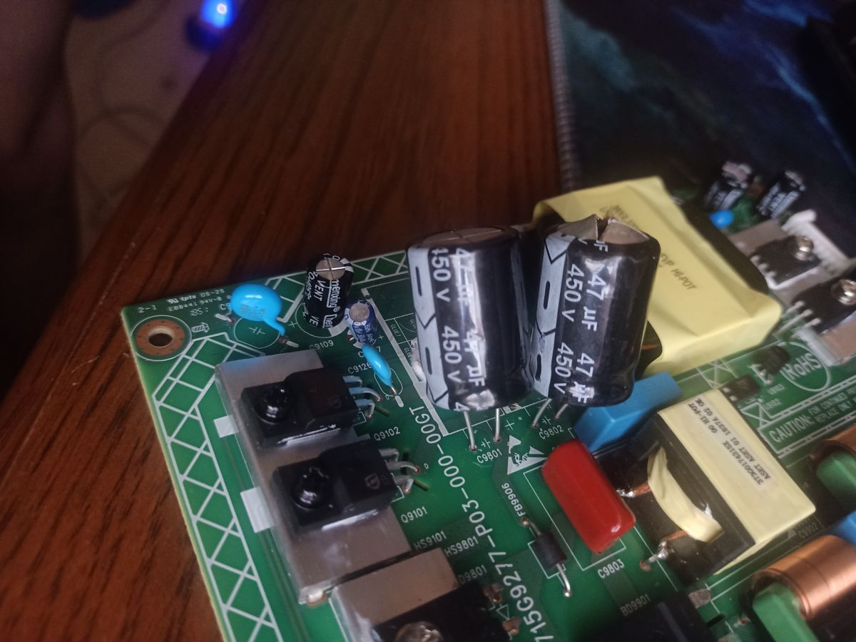

    Mam monitor agon ag273qcx
    Mam z nim problem ze uruchamia się potem wyświetla kilka drobnych lin kolorowe na czarnym tle i wyłącza się (pokazując czerwoną diodę)
    Wcześniej były problemy z Hz potem paski,
    Nie ma to związku z matrycą bo normalnie wyświetlił wybór wyjść choć tylko raz mi się udało to wyświetlić.
    Słyszałem coś o kondensatorach, ale jestem jeszcze na wyjeździe więc jeszcze nic nie mogę sprawdzić, planuje zobaczyć czy płytka zasilania prawidłowo pracuje, i mam nadzieję że to będzie ten problem aczkolwiek
    Chciałbym wiedzieć co wy sądzicie, czy to może jest inny problem z monitorem ?
    Dodam jeszcze że jak w każdym monitorze ten nie wyświetla logo przy uruchamianiu, widać jedynie podswiatę i kilka kolorowych lin

    Możliwe, że to zasilacz. Warto wymienić kondensatory w tym zasilaczu.

    Monitor po wymianie kondensatorów działa lecz miałem problem z 144 Hz gdyż na całym ekranie były paski, lecz po 1 min wszystko się naprawiło, czy na wypadek gdyby to znów siadło mógłbym zamieścić jakiś zamiennik zasilania np. Od zasilacza laptopowego 20v?
    Widzę że monitor podbiera 42W więc zasilacz 20v 3A starczy tylko czy są jakieś dodatkowe parametry które umożliwiają wymiany zasilacza ?

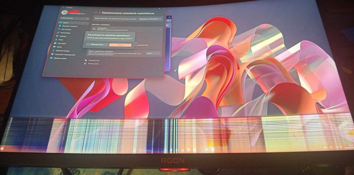

    Monitor z uszkodzoną matrycą wyświetlający zniekształcony obraz i zakłócenia. Dzięki wielkie za porady na temat zasilania. Co do pasków na 60 FPS, chodziło dobrze. Na 120 Hz (zdjęcie paski) na 144 Hz to tak jak na zdjęciu, z części pasków była na dole, to taki był cały ekran. Po 1 minucie używania problem na 120 Hz znikł, po 3 minutach sprawdziłem 144 Hz, również problem znikł. Testowałem 6 godzin i nie zauważyłem żadnych usterek. Przetestuję ten monitor tak z tydzień, jeśli nie będzie z nim problemu, zamknę temat.

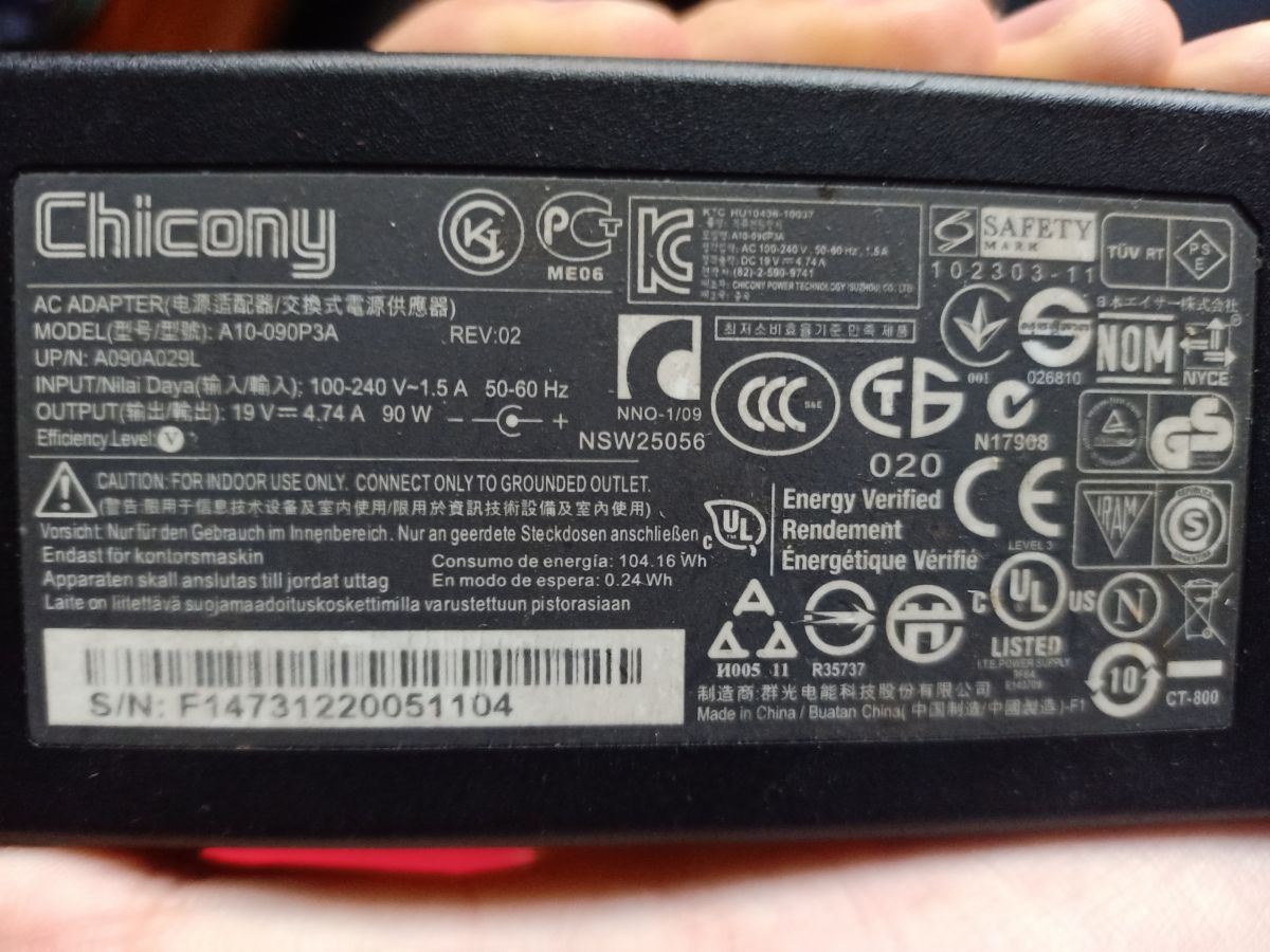

    Pytanie, pod ręką mam zasilacz 19v, czy mogę go użyć wiem że można więcej ale mniej to nie słyszałem i raczej nie ale wolę spytać ;)

    Możesz użyć zasilacza 19V. Co do pasków - masz uszkodzoną matrycę.

    Matryca nie, zasilacz odrazu po wymianie działał ale nie do końca, minęło trochę czasu i problem wrócił (pamiętajmy że na początku monitor wogóle nie chciał wyświetlić obrazu) 6 godzin działał bez problemu na 144hz, matryca jak jest uszkodzona, to się sama nie naprawia, warto zobaczyć treść a nie tylko zdjęcie.
    Wracając do zasilacza dziś wybuch mi Kondensator ( upewniłem się że wszystko dobrze wymieniłem oraz wartości są takie same jak poprzednie) myślę że skoro nawet po wymianie są problemy, najlepszą obcją było by nowy zasilacz, tylko się wącham czy na pewno podłączyć 19v czy płyta główna się nie uszkodzi. (Zasilacz jest wbudowany, w monitor się wpina 230v, musiał bym lutować wszystkie przewody zasilania wchodzące do płytki głównej (4x 20v i 4x GND) na dwa przewody 20v i gnd. Czy moje przemyślenia są prawidłowe?
    Pozdrawiam :)
    Ojjjjj.... tu nie ma czego naprawiać. Przykro mi, matryca poleciała ;( Nic z tym nie zrobi.

    Czytałeś treść czy tylko zdjęcie zobaczyłeś, matryca sama się nie naprawia, problem zniknął gdy Kondensatory się wymieniło, lecz nastąpiły inne problemy

    Przepraszam, mogłem czytać w pośpiechu. Zobaczyłem tak wyglądającą matrycę - klasyczny przykład uwalonej linii multipleksera, efektem czego wywaliło cała sekcję, no i z doświadczenia napisałem, że za dużo to z tym nie zrobi...

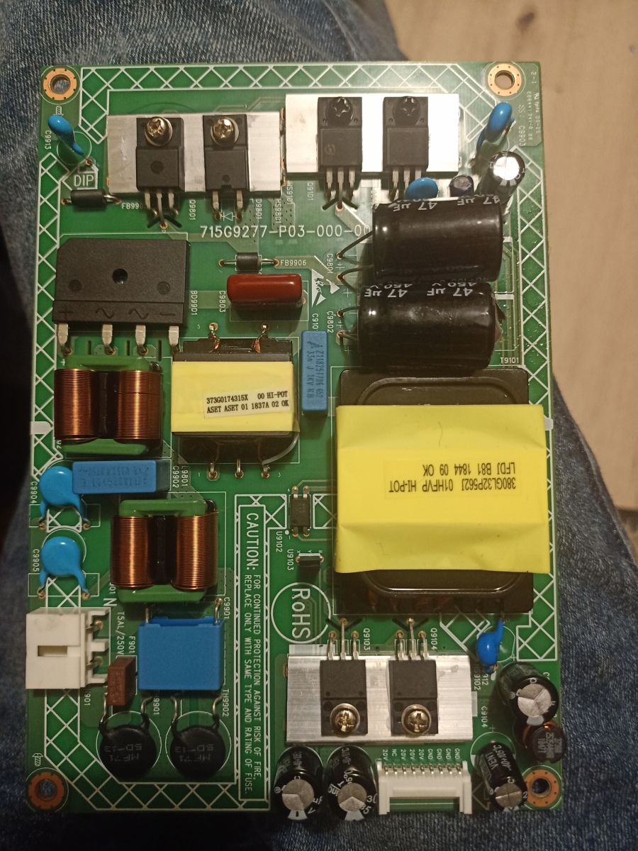

    Które kondensatory wymieniłeś? Wszystkie? Który wybuchł (to ważne - wskaże obwód z problemem) ? Podaj wartość tego co wybuchło - ile uF i na ile V

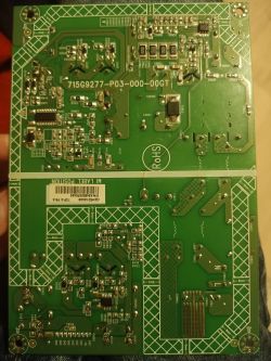

    Zasilacz mamy 715g9277-p03-000-00gt - schematu do tego oczywiście BRAK ;(
    Oznaczenia do bólu przypominają Philipsa (spodziewam się, że to właśnie siedzi w środku), choć wizualnie niekoniecznie przypomina to zasilacze do TV / monitora Philipsa. Zupełnie inaczej wygląda rozmieszczenie elementów, no i napięcia...
    Zasilacz na AleDrogo niedostępny, coś pojawia się w Chinach. Nie wiem jednak czy wyważałbym otwarte drzwi biorąc pod uwagę napięcia: 20V + GND
    Tak sobie myślę: zasilacz Lenovo / IBM: 20V 4,5A SPOKOJNIE dałby radę. Mała przeróbka i gotowe ;)
    Jeżeli to się sprawdzi, ja nawet rozważyłbym (w przypadku sukcesu) umieszczenie gniazda DC na obudowie tego monitora, dając sobie spokój z samym zasilaczem.
    Patrząc na zużycie energii: https://www.x-kom.pl/p/380148-monitor-led-27-aoc-agon-ag273qcx-curved-hdr.html również model 65-watowy powinien dać radę ;)

    Które kondensatory wymieniłeś? Wszystkie? Który wybuchł (to ważne - wskaże obwód z problemem)? Podaj wartość tego, co wybuchło - ile uF i na ile V
    450V 47uF. Na zdjęciu jest widoczne, jak się przyjrzysz tym dwóm dużym. Jeden będzie widać, że po wybuchu.
    Mam jeszcze dwa, mogę je wymienić i zobaczyć, czy napięcie to 20V i czy monitor jeszcze działa. Jeśli tak, zamówię zasilacz i zobaczymy, czy to działa.

    Moment, stop, wywaliło 450V ?? !! WTF !!!
    nawet 250V * pierwiastek (2) daje maks 354V, no NIE MA OPCJI żeby rozwaliło 450V chyba że właśnie polaryzacja !!!

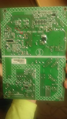

    Daj kolego chwilę, przyjrzę się płytce od strony druku...
    Zdjęcie płytki drukowanej z zaznaczonymi kondensatorami i opisem błędów.
    Daj znać czy jest tak jak na obrazku. Jeżeli TAK, kup kondensatory od innego dostawcy, droższe (mniej chińskie), lepszej jakości.

    Może wadliwa sztuka mi się trafiła, nadal patrzę na płytce jest zaznaczony plus oraz zamalowane miejsce na minus nie pomyliłem polaryzacji no chyba że kondensator miał obrócone oznaczenia

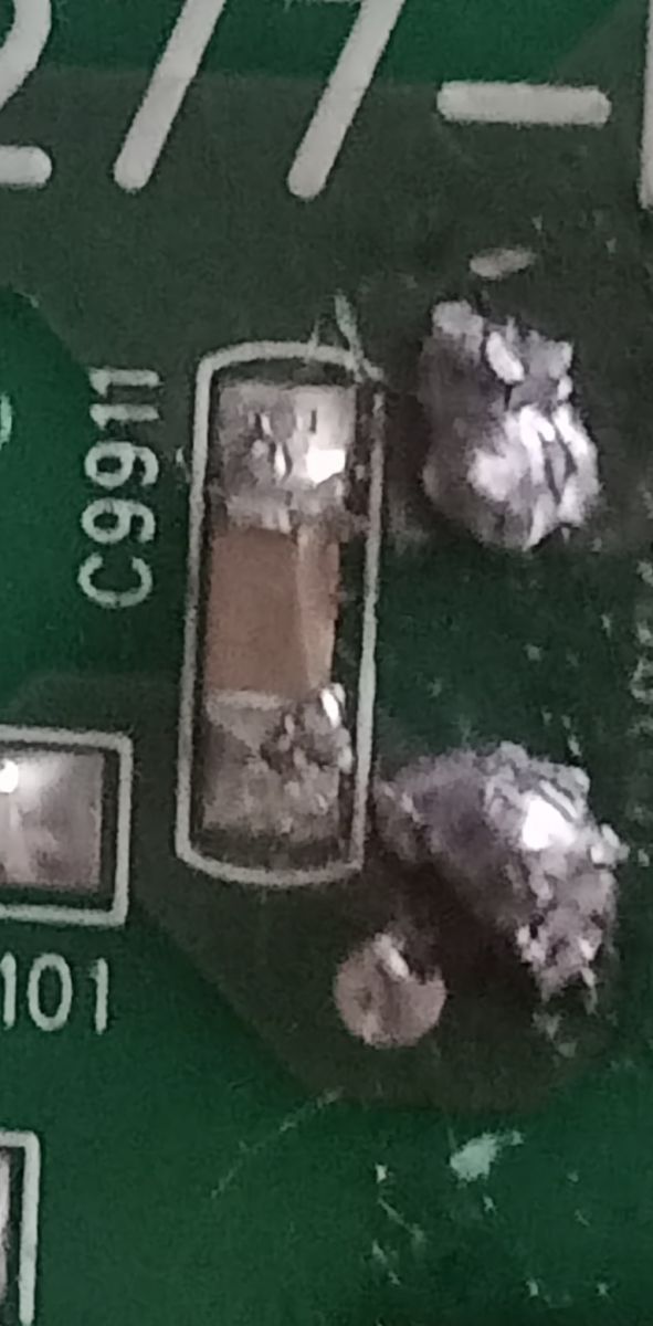

    Tak jest, i tak wybuchło, za chwilę wymienię zmierzę i znać czy działa Zbliżenie na płytkę drukowaną z kilkoma kondensatorami i elementami elektronicznymi.

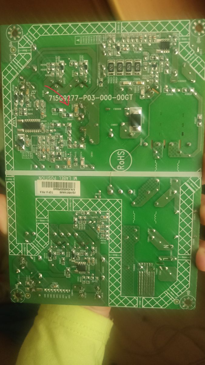

    Ale wspomnę jeszcze o (chyba) rezystorze jak mówiłem trochę go skruszylo może to on jest winowajcą Zielona płytka drukowana z licznymi komponentami elektronicznymi, na której zaznaczono jedną część czerwonym markerem. Zbliżenie na uszkodzony rezystor na płytce drukowanej z widocznymi śladami przypalenia.
  • #19 20743042
    a_jablon
    Poziom 35  
    Posty: 3009
    Pomógł: 338
    Ocena: 836
    Nie rezystor a kondensator. Zwarcia nie ma, najważniejsze. On ma filtrować "szpilki" napięciowe.

    A więc wymieniłem Kondensatory i wróciło do stanu początkowego czyli czarny ekran z podświetleniem, myślę że przez to że stopniowo wymieniałem Kondensatory (najpierw reszta potem te 450v) i jeśli się da je zepsuć tym (chyba błędem) bo się wystraszyłem że są mniejsze więc miałem nadzieję że zadziała na tych pierwszych. Tera pytanie póki nie znajdę w pobliżu sklepu z kondensatorami, czy mogę użyć zasilacza o 1 v różnicy, czy nawet jeśli, to czy w jakiś sposób mógłbym uszkodzić monitor (np. Długie korzystannie z tej opcji zasilania)?

    Kolego, jest 95% szans, że na napięciu niższym o 1V wszystko będzie działać.
    Te 5% to margines błędu, bo i odchyłka od wartości znamionowej to 5%...
    Podłącz ten zasilacz, sprawdź. Inaczej się nie przekonasz. Zarówno prąd maksymalny jak i moc znamionowa zasilacza są z duuuużym zapasem ;)

    Zrezygnowałem jednak z zasilacza próbowałem na jednym problemy były, włączył pokazując logo ale później znów podświetlany ekran i paski, sprawdzę czy może pod obciążenie czy nie ma spadków napięcia bo to potwierdzi że gdzieś wadliwy był, jeśli ten uszkodzony kondersator SMD nie wpłynie znacząco na działanie zamówię części tym razem z tme, szkoda że nigdzie schematów nie ma to odrazu bym kupił jeszcze ten kondersator,
    I pytanko, zostawić go czy wylutować jak jest skruszony?
