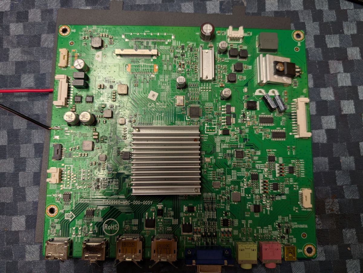

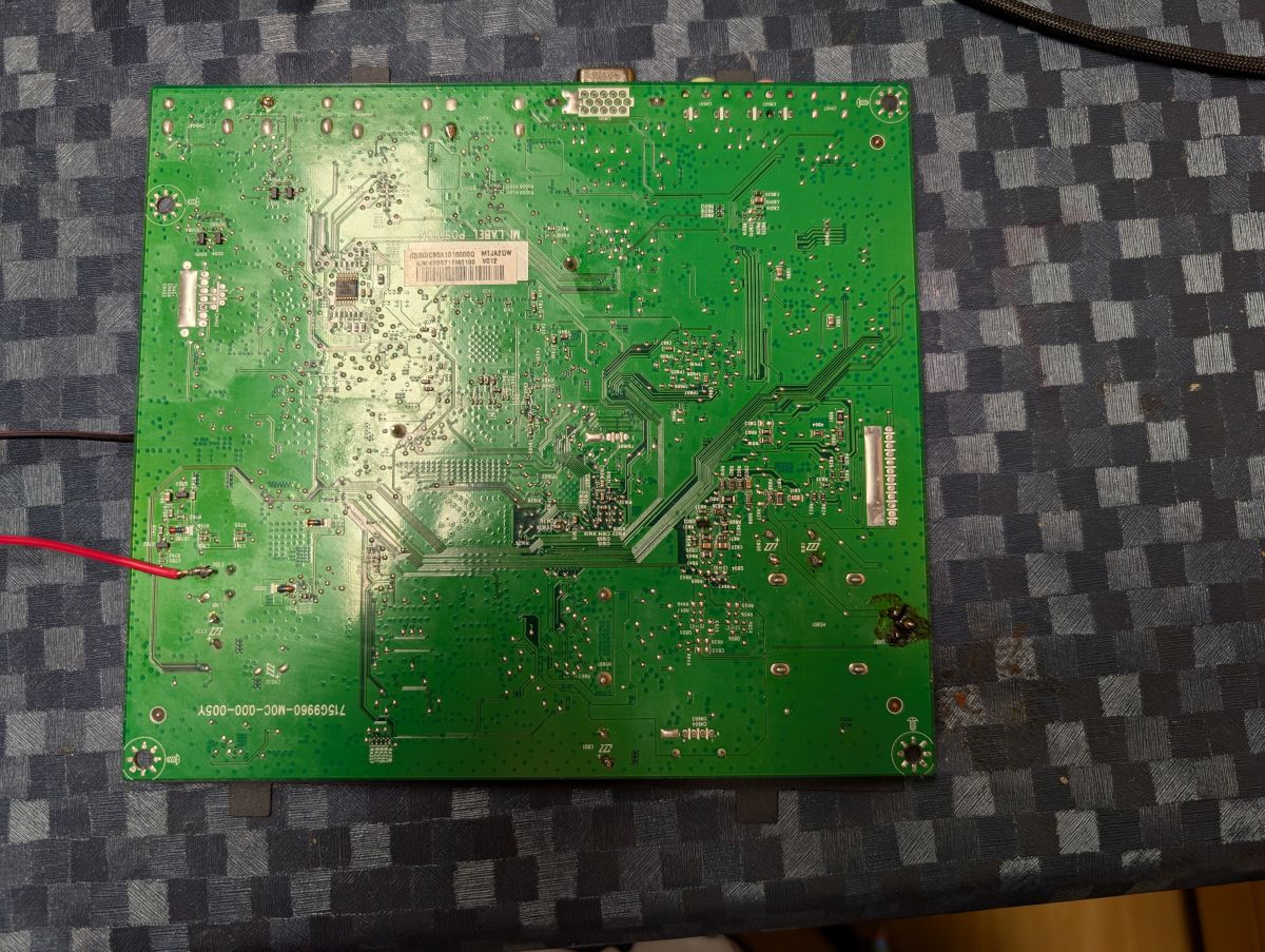

    Mam monitor AOC AG273QCX, płyta 715G9960. Monitor włącza się, ale nie daje obrazu. Podświetlenie matrycy jest, reaguje na podłączenie kabla HDMI/DP/VGA. Obraz pojawił mi się kilka razy po tym, jak monitor stał włączony bez obrazu, podłączony do laptopa ponad godzinę, a następnie laptop przeszedł w stan uśpienia, wyłączając monitor, i po wybudzeniu laptopa zdarza się, że zaskoczy obraz na monitorze. Pierwsze, co pomyślałem, to wyschnięty kondensator. Wymieniłem elektrolity na płycie głównej, ale bez zmian (kondensatory po pomiarach były ok). Druga myśl, zasilacz. Podłączyłem pod serwisowy, stałe 20 V, monitor pobiera 780 mA bez obrazu (samo podświetlenie matrycy) i jest bez zmian. Teraz myślę, może zimne luty, albo kulki pod prockiem. Pytanie do bardziej doświadczonych - iść w reflow procka, czy jest szansa, że to coś po stronie matrycy (taśma czy inne bebechy) i się niepotrzebnie uwziąłem na tą płytę główną? Pomiary na płycie wyglądają raczej ok. Napięcia na cewkach 5 V, 3.3 V, 1.8 V, 1.1 V obecne. Grzeją się do max 35 stopni: procek, 2 regulatory liniowe i 2 rezystory przy złączu matrycy.

    Matryce same z siebie raczej nie padają, większe prawdopodobieństwo jest, że kule pod BGA nie łączą.
    Możesz spróbować ponaciskać czymś nieprzewodzącym delikatnie na płyte/gniazda i obserwować czy obraz się załącza.

    Ros. fora podaja ,że problem z wsadem MX25L3236F ?
    - wg. mnie > NIE tu problem
    p.s
    matryca UHD (2k) zazwyczaj TPM270wq1 curved/ zagięta
    - np. TPM270WQ1 -SG1G011 / TPM270WF1-ST2701B019/ ...
    Jak taka masz to może problem w niej ?!
    - zobacz płytkę elektroniki (T-con) i kontroler na niej > grzeje się ?
    * wskazują opisane objawy , włącza sie (brak obrazu) , czasem zaskoczy
    Jak ctrl grzeje się ....na tej płytce > to jego Rebal lub zaóż Termopad ? radiator

    U mnie to kulki na procku T-CON, palcami go ścisnąłem i działa. W tym wypadku tylko rebaling!
  • #5 21709706
    Milek2020
    Poziom 5  
    Posty: 26
    Właśnie zamknąłem temat z tym samym monitorem. U mnie był właśnie tutaj wcześniej wspomniany układ BGA, a dokładnie chipset GF-EU3 DFU64H1 w T-CON, który miał zimne luty. Teraz będzie czekać na mnie zabawa w reballing. Zastanawia mnie jedno, że ten problem w tym modelu się powtarza.
