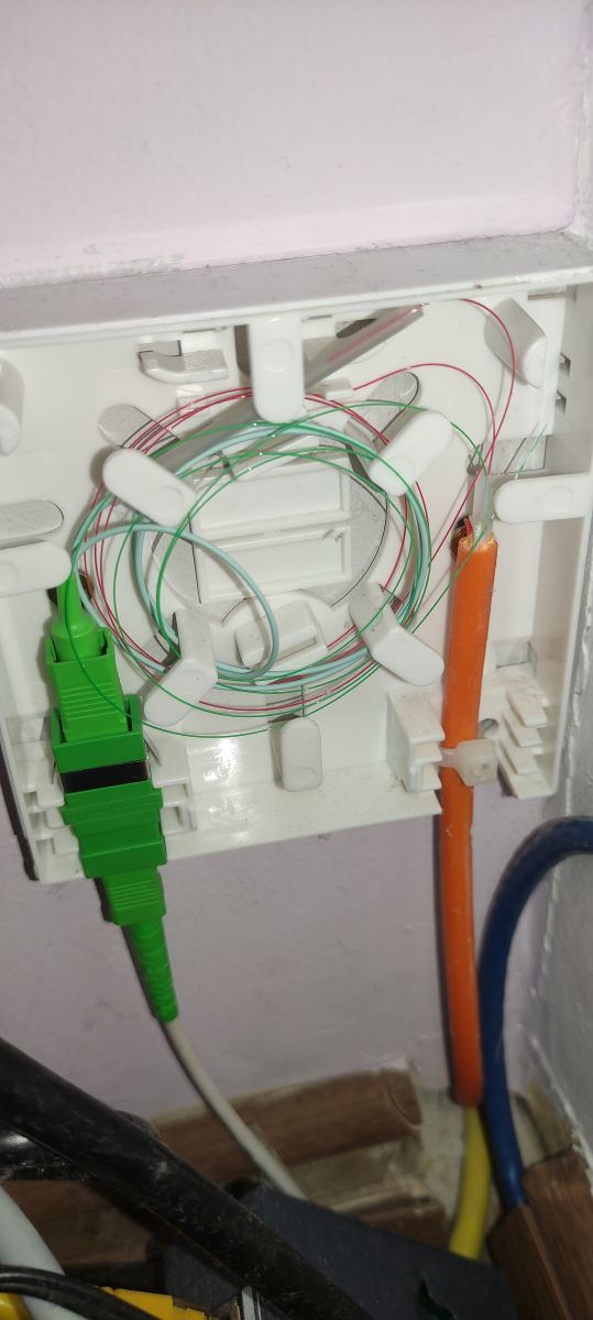

    Mam internet światłowodowy 1 Gbit (bodajże jednomodowy z tego co widzę) od INEA. Są dwa włókna - czerwone i zielone, ale tylko czerwone jest podłączone, stąd sugeruję, że jest to światłowód jednomodowy. 🤔
    Wcześniej miałem pakiet 300 Mbit i zawsze było to 320 Mbit down/up. Przy pakiecie 1 Gbit prędkość zawsze mam w granicy 750-950 Mbit max, średnio 850 Mbit~.
    Co mnie boli? To, że nigdy nie osiągnąłem rzekomego 1 Gbit. Stąd pytanie, czy jeśli wywalę router NOKIA, zastąpię go własnym, lepszym, do tego jakiś konwerter światłowodowy, czy parametry w tym zakresie się poprawią? Ma ktoś doświadczenie w tym temacie? Obecnie jestem na routerze Nokia G-240W-C, a na drugim piętrze podpięty mam drugi router do jego portu LAN (TP-Link AX6000, kabel kat 7A, +uziemiony keystone).
    Stąd zadaje pytanie, czy jeśli wywalę router Nokia, dodam konwerter/modem światłowodowy na rj45 Gbit osiągnę rzekomy 1 Gbit przepustowości? Czy te ok 850 Mbit to granica maksymalna mojego łącza? Na drugim piętrze prędkość jest identyczna jak na tym Nokia (ale to przez nokie przechodzi główny sygnał, bo jest on podłączony pod jej port LAN).
    Panel przyłączeniowy światłowodu z czerwonym i zielonym włóknem.

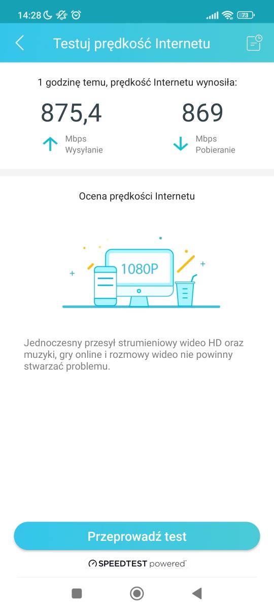

    A może komputer już nie wyrabia?
    No rozumiem po wifi, ale nie pod LAN, gdzie router posiada opcję speed test i sam w sobie pokazuje ok 850 Mbit
    Zrzut ekranu z aplikacji pokazujący wyniki testu prędkości Internetu.
  • #4 20719889
    Bródka
    Posty: 7242
    Pomógł: 900
    Ocena: 722
    Bo w umowie masz DO, a nie minimum 1Gbit
    Sprzętu operatora nie zmienisz, twój własny nie zadziała
    Brutus33 napisał:
    ale nie pod LAN, gdzie router posiada opcję speed test i sam w sobie pokazuje ok 850Mbit
    No dobrze ale komputer musi mieć odpowiednie parametry aby uciągnął tak szybkie łącze, minimum 6/7 Gen procesor z dyskiem SSD
    Pomogłem? Kup mi kawę.
  • #5 20719900
    Brutus33
    Poziom 3  
    Posty: 13
    No rozumiem, łącze DO, ale w większości czasu powinno osiągać one łącze maksymalne, a nigdy tego progu nie osiągnęło, stąd ten wątek...
    Jeżeli chodzi o PC, ktorego używałem do testów to laptop MSI GP75 Leopard 9SD na dysku NVM.e 2, po wifi wiadomo karta sieciowa po WiFi ogranicza do 600Mbit, ale nie w tym problem, sam router AX6000 posiada opcję speed test i jest w stanie wykonać pomiar prędkości internetu po porcie LAN, wynik umieściłem wyżej. Płaciłem za 300Mbit, miałem 320Mbit, płacę za 1Gbit, a faktycznie mam ok 700-800Mbit...
