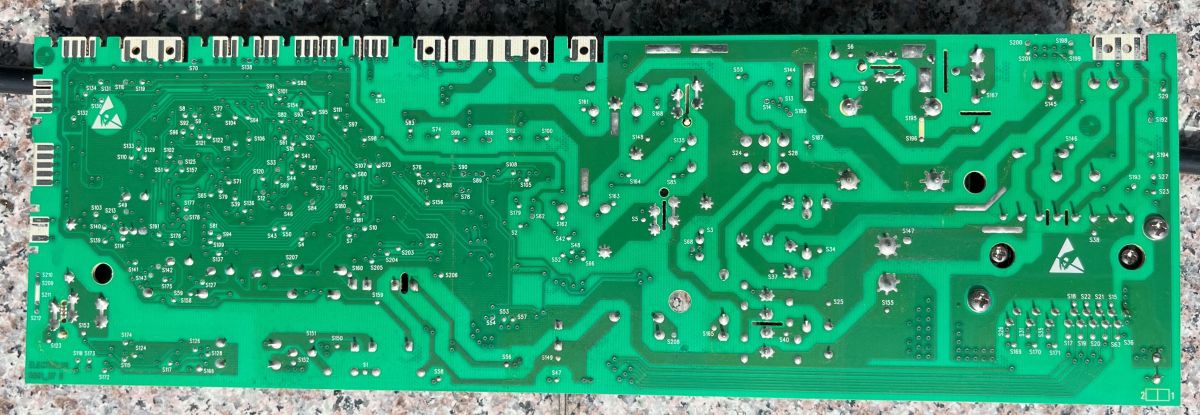

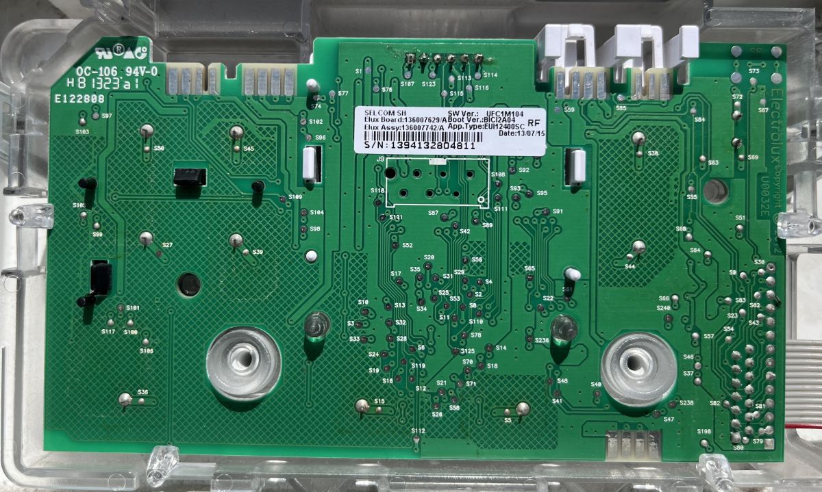

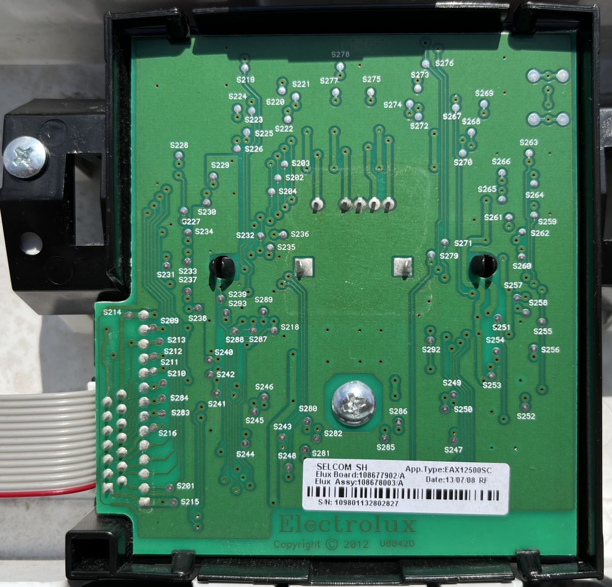

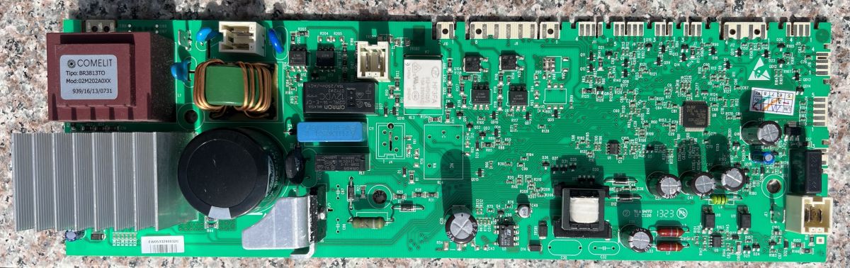

    Wczoraj najprawdopodobniej suszarka nie skończyła programu (nie było nas w domu, jak wróciliśmy rzeczy były bardziej wilgotne niż zwykle). Obecnie przy próbie uruchomienia ciemność.
    Sprawdziłem - 220V na wejściu na płytkę sterującą jest. Na płytce sterującej, płytce programatora i tej z sensorami dotykowymi - brak śladów jakichkolwiek wzrokowo identyfikowalnych anomalii. Co powinienem sprawdzić?

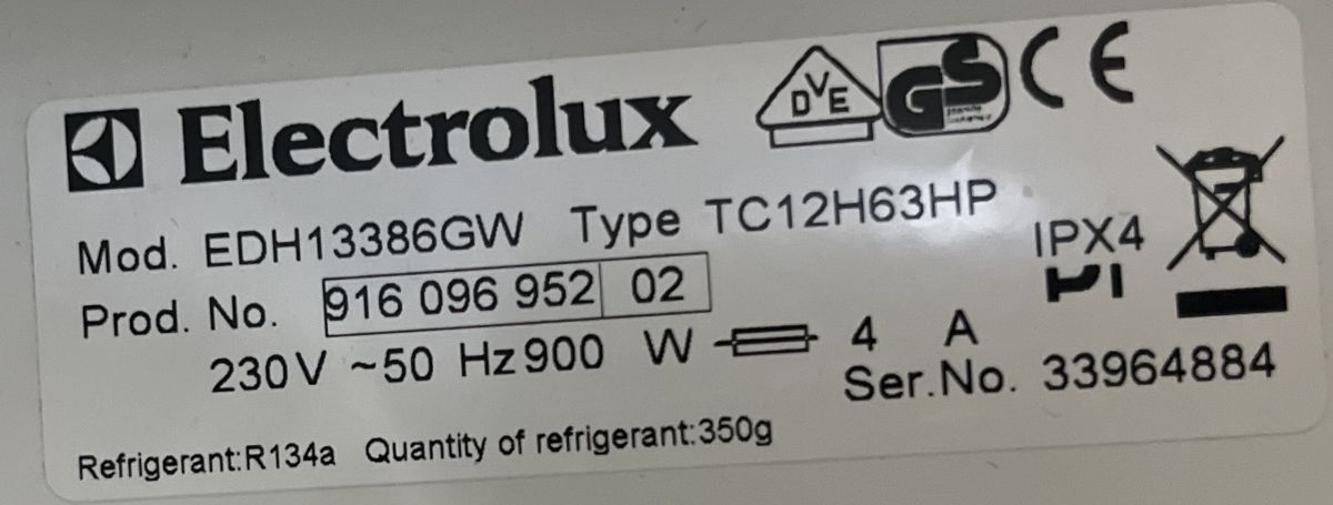

    Dodatkowe dane: numer na tabliczce:
    Prod. No. 916 096 952 02
    numer na sterowniku 916 096 952 (02)
    Z góry dziękuję za pomoc.

    Zdjęcie zrobione kalkulatorem ... niemniej od razu widać umarł zasilacz na module EDR12.

    Zdjęcie w oryginale jest czytelne tylko to narzędzie Elektrody go chyba trochę optymalizuje. Czy możesz mi podpowiedzieć, który to element układu zasilania konkretnie. Przyjrzałem się i widzę też, że rezystor ma ślad uszkodzenia. Kolejne pytanie to czy możecie polecić jakiś serwis, który usuwa takie usterki?

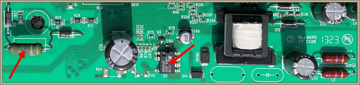

    To co widać zaznaczyłem na foto, a na resztę potrzebne ewentualne pomiary, ale to co widać do ogarnięcia przez Kowalskiego :)

    Oprócz zaznaczonych elementów wymienił bym jeszcze w ciemno kondensatory elektrolityczne w okolicy, a co jeszcze to dopiero trzeba zrobić pomiary.
    Po wymianie tych elementów uruchamiać przez żarówkę.
    W ciemno to od razu cały moduł można wymienić.
    Kondensatory nie mają nic wspólnego z tym uszkodzeniem.
    Naprawa prosta, ale jeśli autor nie ma wprawy w lutowaniu to lepiej jeśli da to komuś kto ogarnia te klocki, bo łatwo narobić dużo dodatkowych upierdliwych w naprawie szkód.

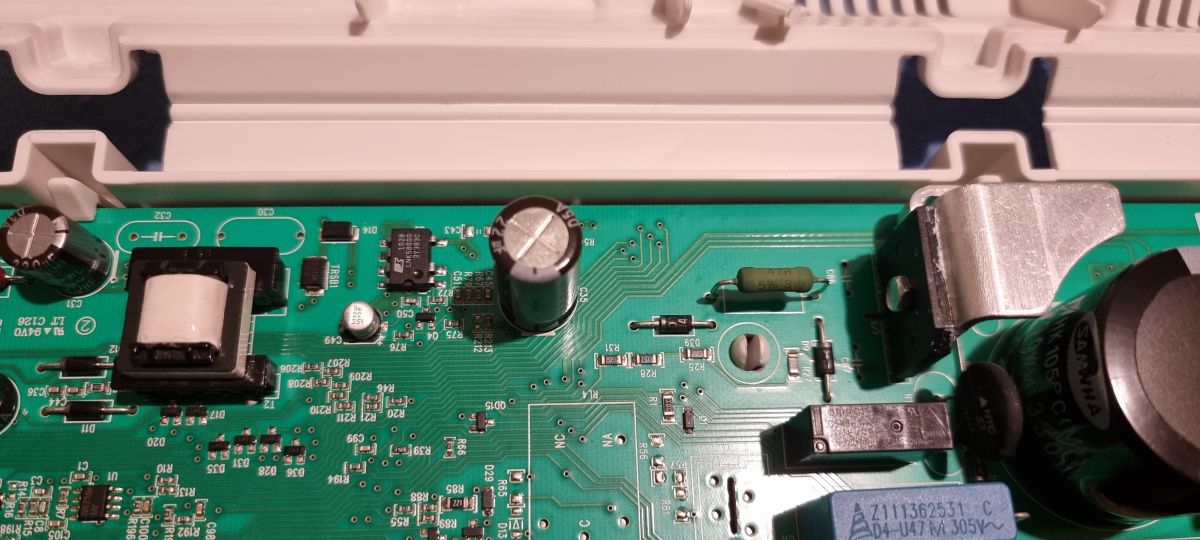

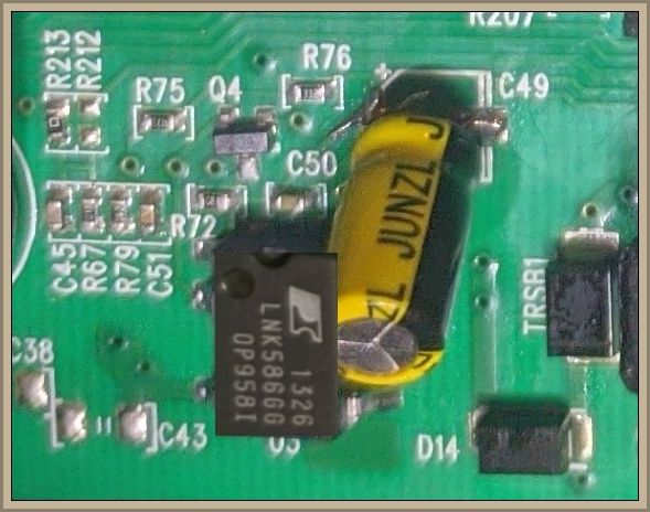

    Przyjmijmy, że masz na myśli C49=22µF/25V jak przysłowiowy Kowalski to stwierdzi na podstawie tego kondensatora? Czym go sprawdzi bo na 100% po jego próbach wylutu do czego on się będzie nadawał (to samo dotyczy innych w przetwornicy) i skąd wiadomo co zakupi i jakiej one będą jakości pomimo, że będą nowe? Następnie w jakim stanie odnajdą się już po wlutowaniu. Odpowiedni elektronik ma czym i wie "co z czym się je" dlatego poważniejszych wyzwań nie stawiamy na forum i odsyłamy do profesjonalistów, a Kowalskiemu nie mącimy w głowie aby nie było jak na tym przykładzie z forum z tym samym Modelem PCB.

    Tak C49 to podstawa, Zakup nowego to 99% pewności że jest sprawny bez pomiarów, zawsze lepiej niż zostawić stary. Inne elementy tez trzeba sprawdzić np: mostek prostowniczy. Na twoim zdjęciu widać że jakiś fachowiec wymieniał ten kondensator ze aż ścieżki pozrywał. Wiem że wylutowanie takiego kondensatora dla początkujących nie jest łatwa. Dlatego ja po prostu go ukręcam dociskając do PCB, potem zostaje tylko usunąć resztki lutownicą.
    Po do dawać porady że po wymianie rezystora pomiarowego i drivera naprawa będzie skuteczna. Potem rozczarowanie bo dalej nie chodzi lub uszkodziły się te same elementy.
    Trzeba dawać wskazówki i wtedy ktoś zaczyna myśleć a na pewno czegoś się nauczy.
