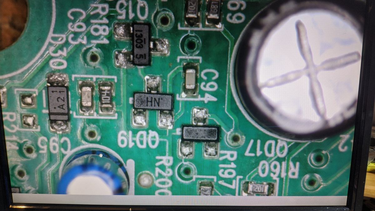

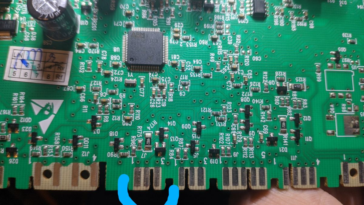

    Suszarka trafiła do mnie od znajomego z błędem EHO szybko się z nim poradziłem wymieniając główny przekaźnik i poprawiając zimnie luty na dwóch pozostałych. Sprzęt działa dobrze suszy ubrania lecz problem występuje z wybudzaniem przetwornicy LNK586GG z funkcją LINK ZERO AX dzięki, której przechodzi na tryb ultra oszczędzania energii. Kiedy zakończy się cykl suszenia urządzenie przechodzi w tryb Stand By po kilkunastu sekundach wyłączając główną przetwornice pozostawiając 4V na nodze BP(bypass). Napięcie wpada na diodę D30 dalej na Q16, który podmieniłem z 5CS na 1FW chwilowo ponieważ nie był wysterowany rezystorem R176, po wymianie przepuszcza dalej napięcie, ale nic to nie zmieniło. Na zaznaczonym gnieździe na skrajnych pinach dochodzi do zwarcia podczas wciśnięcia przycisku włącznika.
    Wiec prawdopodobnie ta wtyczka powinna wybudzać przetwornicę, ale śledząc ścieżki idą one dla mnie donikąd nie mając nic wspólnego z napięciem diody D30. Podczas zwierania (Mosfetu?) Q15 o oznaczeniu SMD 1303 płyta wstaje, ale po przycisku brak napięcia na Bramce. Zatem nie mam już pomysłów i proszę o wskazówki.

    Łatwiej by było jak byś to rozrysowal, może coś wymyślimy.
    Czy przed Twoją ingerencją w moduł był ten problem co opisujesz?

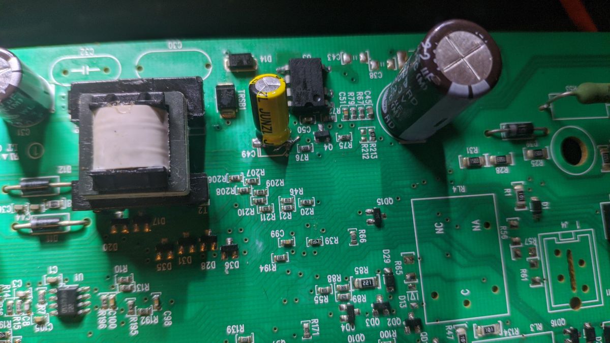

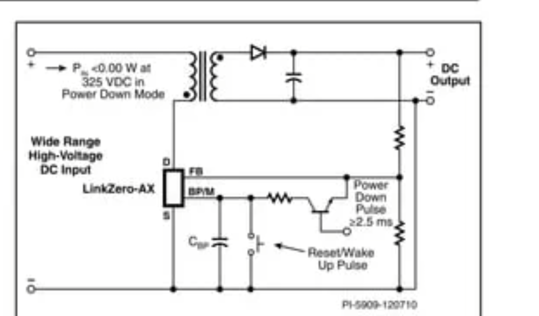

    Ciężko powiedzieć czy ten problem istniał przed wymianą przekaźnika i poprawie kilku lutów, teraz sprzęt się załącza za każdym razem, a jeżeli chodzi o przejście w stan oszczędzania energii ma zwłokę około 15-20 sekund, a po tym czasie mikrokontrolery przestają być zasilane a na przetwornicy LNK586GG jest dodatkowe napięcie 4 V na nodze bypass. Wystarczy, że rozładuję kondensator wejściowy tej przetwornicy lub kondensator przy bypass przetwornica wstaje tak jak powinna. Poniżej schemat przetwornicy.

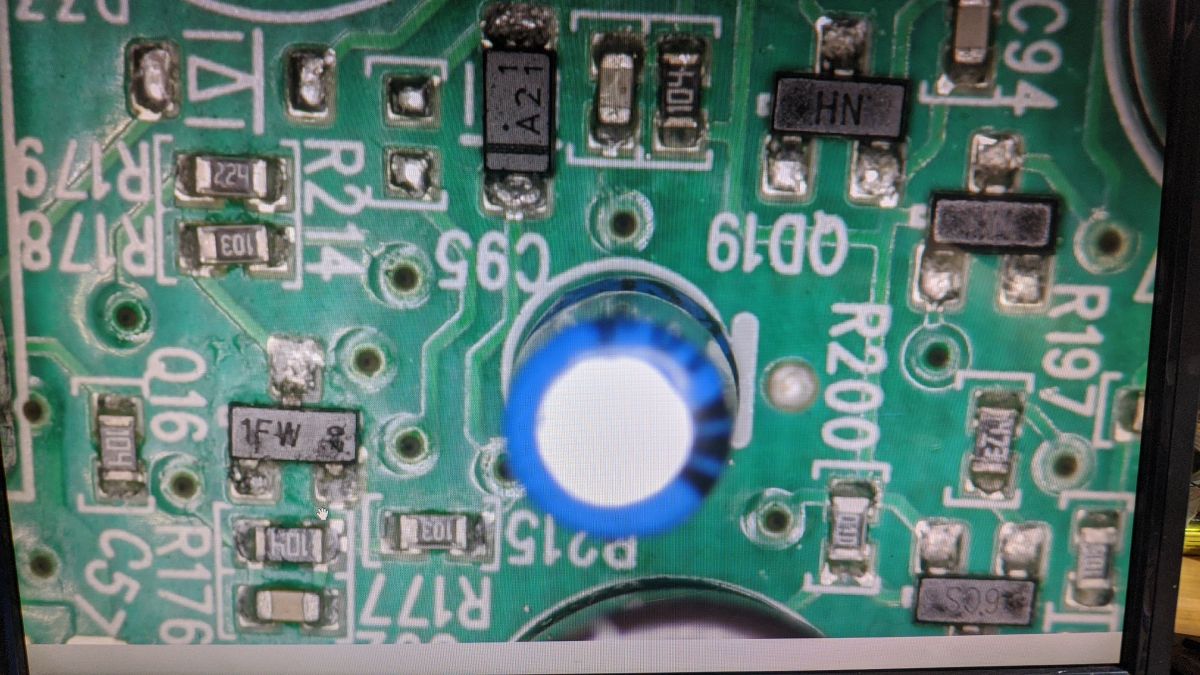

    Piszesz:
    5CS-BC807-40 PNP
    1FW-BC847B NPN
  • #5 20553407
    rumunn95
    Posty: 37
    Ocena: 24
    Ale wtopa, a byłem pewien, że oba PNP... Podmienię na właściwy i dam znać.
    Edit:
    Tranzystor podmieniony na właściwy, sprzęt wybudza się poprawnie.
    Błąd amatora... Dziękuję za pomoc👌🙂

    Generalnie na samym początku dostałem samą płytę od znajomego po przejrzeniu lutów okazało się że jest kilka zimnych. Dodatkowo wymieniłem główny przekaźnik który zasila falownik ponieważ miał przykopcone styki, oddałem płytę a znajomy sobie ją połączył w domu i suszarka zaczęła normalnie pracować tylko był problem z jej wybudzeniem po kilkunastu sekundach gdy przetwornica usypiała się, pierwszym podejrzeniem padł układ LNK... więc został podmieniony dodatkowo wymieniłem też kondensator ten przy nodze bypass bo miał ESR już na granicy. Niestety nic to nie zmieniło w tej materii i zacząłem analizować połączenia, dotarłem do tego nieszczęsnego tranzystora i w głowie miałem tranzystor 1F a znalazłem jeden 1FW który podmieniłem z marnym skutkiem.
