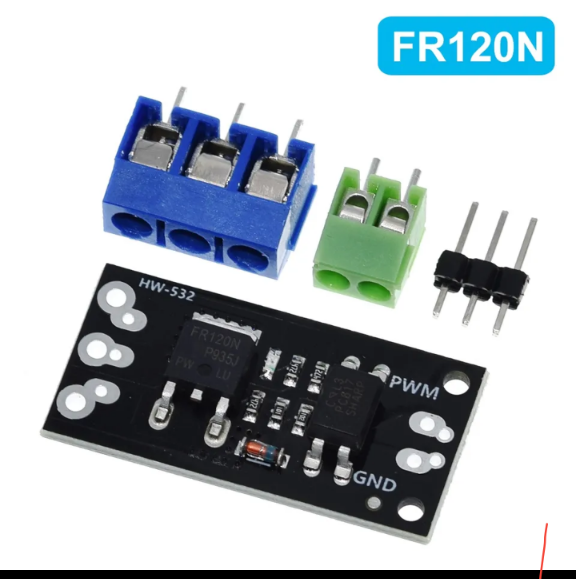

    Witam. Mam moduly takie jak ze zdjecia. Chce zmienic na sterowanie sygnalem dodatnim. W tych modulach jest sterowanie masą. Czy da sie przerobic te moduly na sterowanie plusem np po przez zmiane na inny tranzystor. Lub prosze o inny schemat z tranzystorem do stetowania switlami w samochodzie. (Wystarczy na prad 2A)
    Moduł z tranzystorem FR120N i złączami śrubowymi

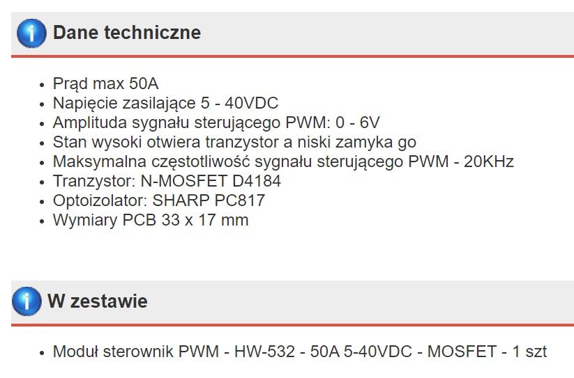

    Ale w opisie widzę że jest inaczej, niż Ty opisujesz.
    Przeróbka modułów sterujących masą na sterowanie plusem - wymiana tranzystora?
    PozdrawiaM.

    Owszem zle opisalem problem. Uklad ma byc do sterowania swiatlami przyczepy. A tam jest wspolna masa a w tym ukladzie na wyjsciu jest odcinana masa. Potrzebuje odcinac plusy

    Jeśli tam jest użyty N-MOSFET, to on łączy z minusem, a obciążenie włącza się między +zasilania i dren. 50A to mocno naciągane, D4184 może tyle przewodzić przy temperaturze obudowy 25°C, ale na to musiałby być wielki radiator, a i styki takiego prądu nie wytrzymają. Myślę, że sam tranzystor mógłby przewodzić ze 12A, ale styki wytrzymają do 2A.
    Zapewne światła w samochodzie mają na stałe podłączoną masę, a włączanie jest poprzez podłączanie plusa (czy coś tu się zmieniło?). I tu N-MOSFET nie pasuje - potrzebny byłby P-MOSFET, albo ProFET. Rozumiem, że autorowi z tego powodu ten moduł nie pasuje? Bo jeśli chodzi o sygnał, jaki się podaje, by włączyć MOSFET-a, to w opisie jest jasno powiedziane, że stan wysoki włącza.
