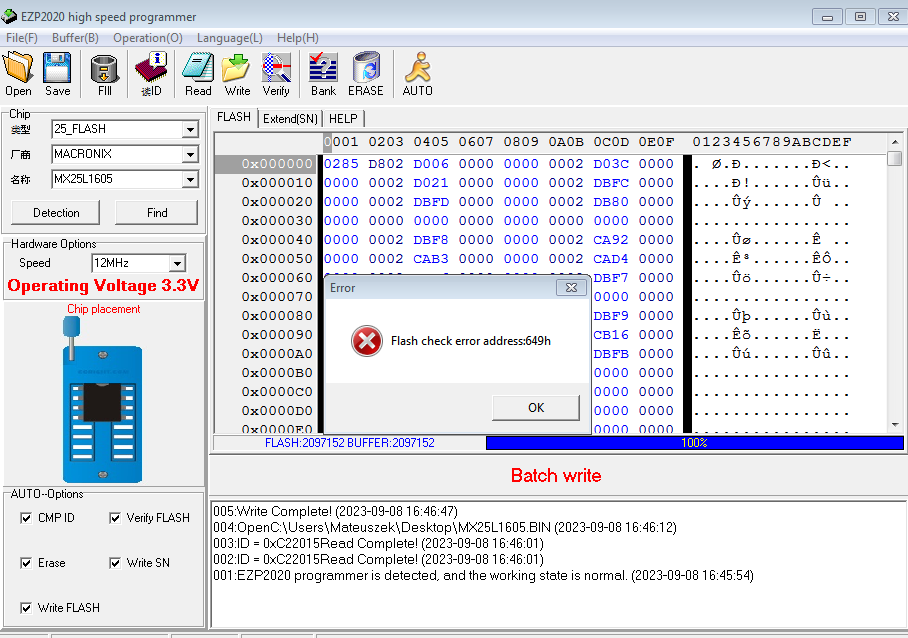

    Toshiba 40L3433dg potrzebuje wsad do zaprogramowania kości u10.
    Płyta główna Vestel 17MB95S.
    Zasilacz 17IPS20.

    Próbowałem dwa i telewizor po nich nie reagował

  • #9 20720662
    badael
    Posty: 550
    Pomógł: 136
    Ocena: 208
    TOSHIBA_40L3433DG_17MB95S_VES400UNDS-03_SPI
    • TOSHIBA_40L3433DG_17MB95S_VES400UNDS-03.rar (341.46 KB) Musisz być zalogowany, aby pobrać ten załącznik.

  • #11 20725951
    walec996
    Posty: 75
    Ocena: 4
    mam programator ezp2020 i przy kazdym programowaniu jak chce zwerfikowac kosc wyskauje błąd Zrzut ekranu z programu EZP2020 z komunikatem o błędzie przy weryfikacji pamięci.
    Problem rozwiązany ale telewizor w pętli tyko mogą na czerwono zielono i nic żadnej reakcji dalej
    czy to prawda ze teraz powinienem wgrac oprogramowanie serwisowe przez usb?
    ma ktos link do strony z oprogramowaniem serwisowym ?

    badael
    Posty: 550
    Pomógł: 136
    Ocena: 208
    Post a picture of a white sticker with MB.
