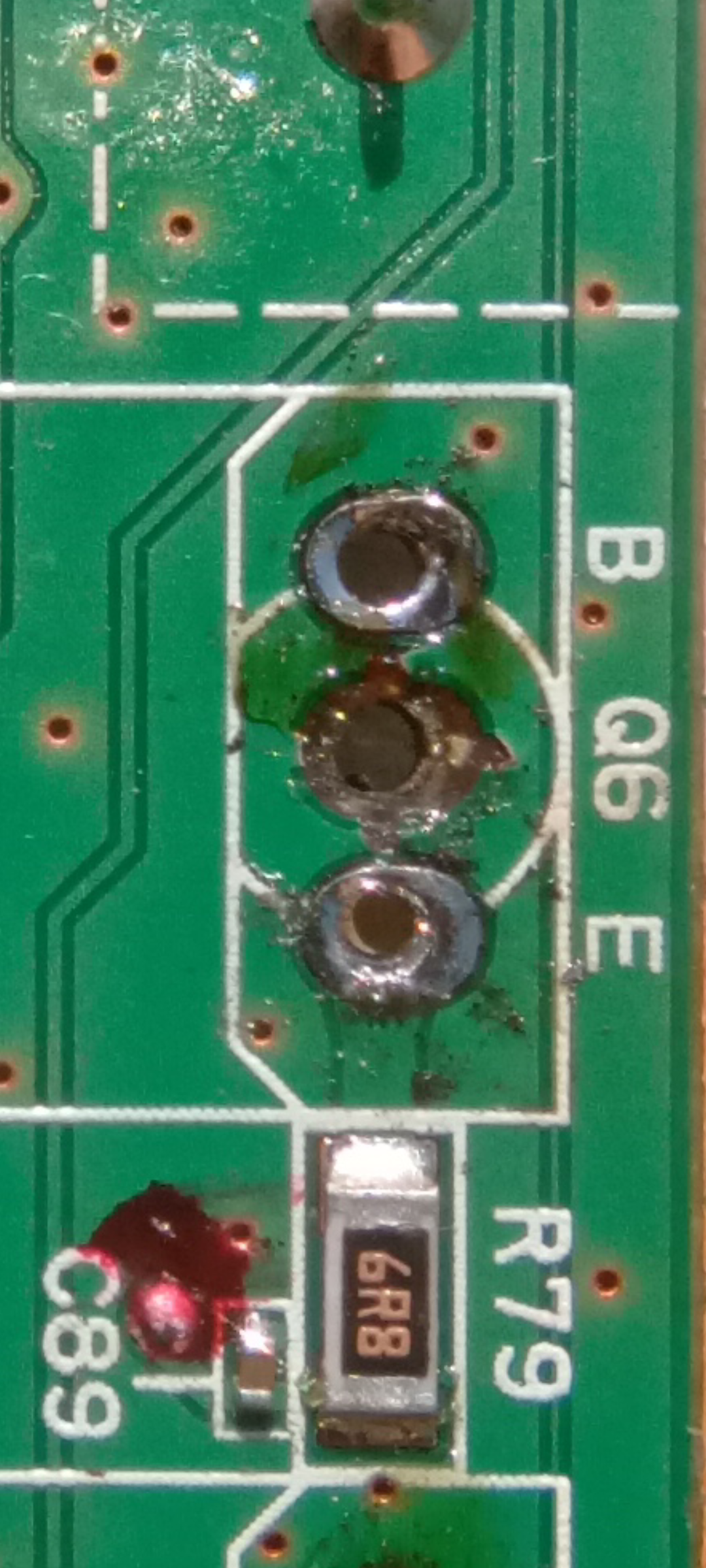

    Mam takie pytanie bo rozlutowałem z płyty głównej tranzystor i mam takie pytanie jeśli zostało troszkę czarnych smug czy mogłem ją uszkodzić czy nie?
    Zbliżenie na fragment zielonej płyty głównej z widocznymi smugami i zbytnią ilością cyny w miejscu po tranzystorze.

    cysiekw
    Posty: 5431
    Pomógł: 1003
    Ocena: 1409
    Syf zostawiłeś z topnika na płycie, umyj ją!

  • #4 20729814
    cysiekw
    Posty: 5431
    Pomógł: 1003
    Ocena: 1409
    Ipa, szczota, pędzel, papier. Ma się świecić jak psu nos ;)

    ITSpec.
    Posty: 5703
    Pomógł: 937
    Ocena: 741
    Też mi się wydaje, że ten środkowy jest wyrwany.
    Hotem to grzałeś? Nie pociągnąłeś za mocno?
    Wyrwany pad nie powinien sam w sobie uszkodzić płyty jeśli z jej całością obchodziłeś się dobrze.

    kogut4441
    Poziom 4  
    Posty: 40
    Lutownicą i trochę na ciepłe powietrze i próbowałem pęsetą wyjąść więc macie rację jest wyrwany, ale jest szansa że zlituje nowe tranzystory to będzie chodzić czy raczej nie ?

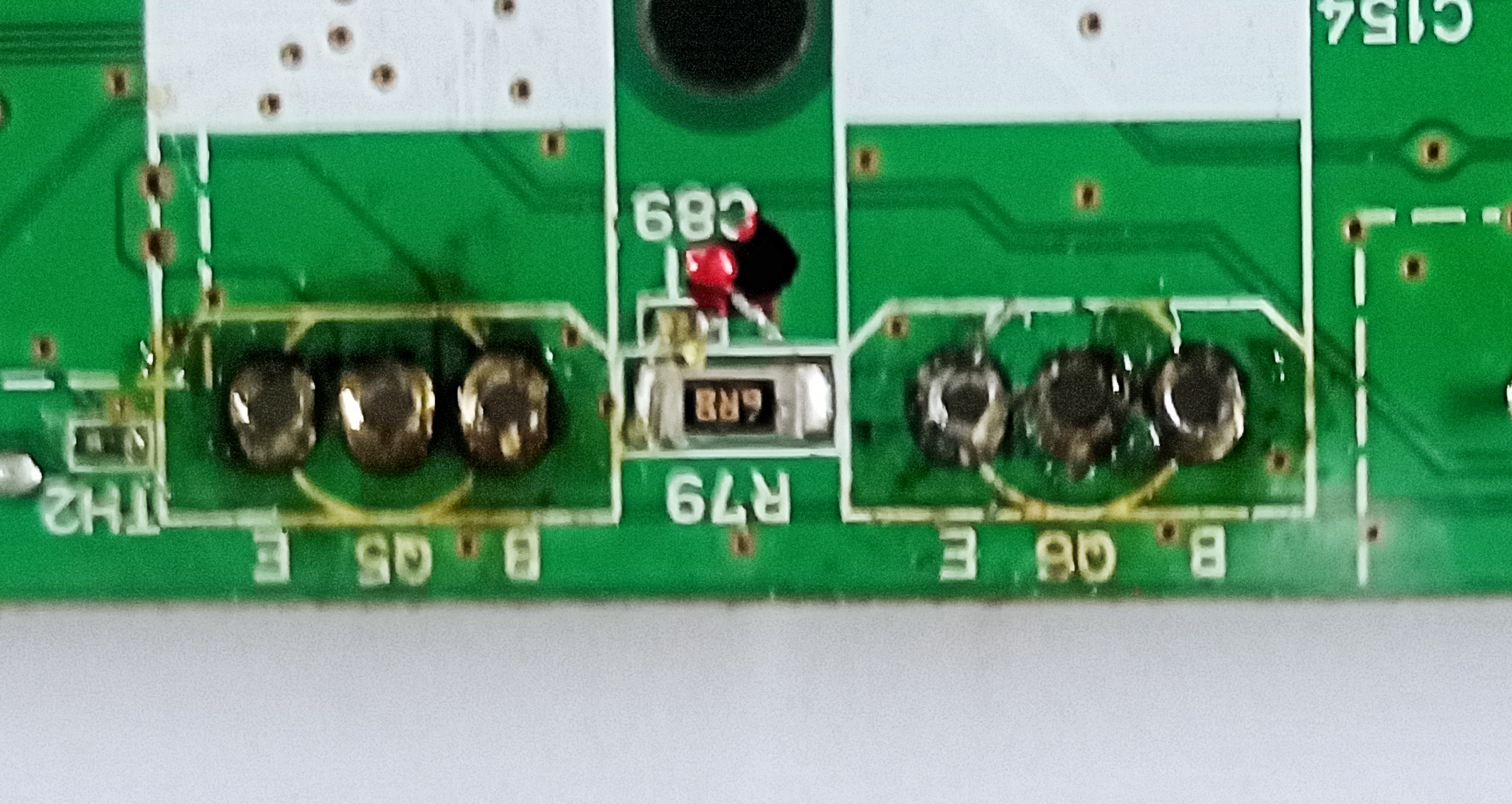

    kogut4441
    Poziom 4  
    Posty: 40
    A powiedz mi jeszcze bo nie widzę aby do tego środkowego jakaś ścieżka docierała a z drugiej strony ten Pad jest oki
    Zbliżenie na płytkę drukowaną z układem ścieżek i oznaczeniami elementów.

    kogut4441
    Poziom 4  
    Posty: 40
    Nie mam teraz zdjęcia drugiej strony będę w sobotę to podeśle. Lecz jak ostatnio byłem patrzyłem druga to tam jest oki Pad jest cały z drugiej strony

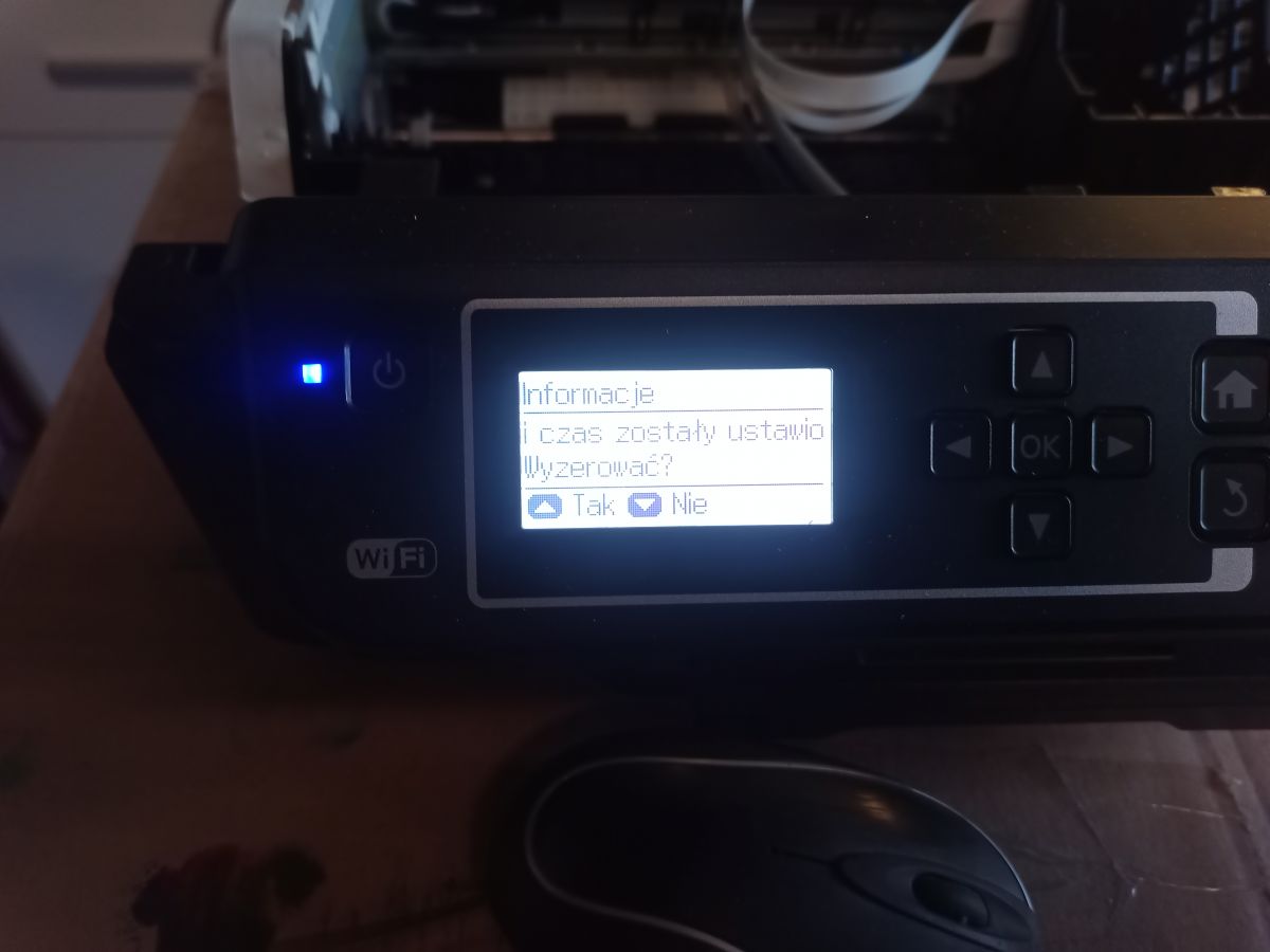

    Udało się tranzystor był uszkodzony został wymieniony na nowy i działa Panel kontrolny urządzenia drukującego z informacją o ustawieniu czasu.
    Mam jeszcze takie pytanie czy głowica którą czyściłem też wodą i która została na głowicy bo dobrze nie wysłuszyłem i temu poszło zwarcie na te tranzystory. Czy jak te głowice poleżały trochę i pewnie wyschły czy będą dobre żeby je zamontować czy śmietnik ?
