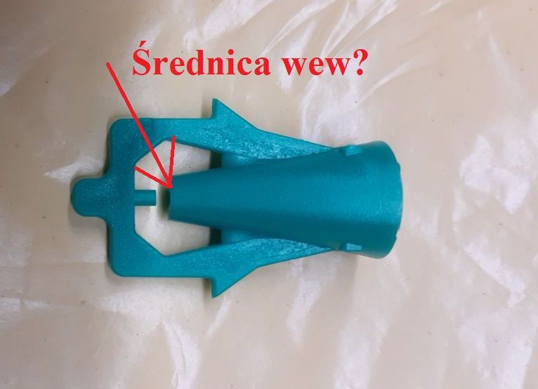

    Inhalatory pneumatyczne wytwarzają niewielką mgiełkę aerozolu . Może widziałeś inhalatory ultradźwiękowe ? W pneumatycznych ciśnienie wylotowe z aparatu to raptem 1-1.5 bara . Aerozol wytwarzany jest w kubku na lek gdzie powietrze przechodzi przez mały otwór i jest rozbijane przez specjalnie uformowaną dyszę

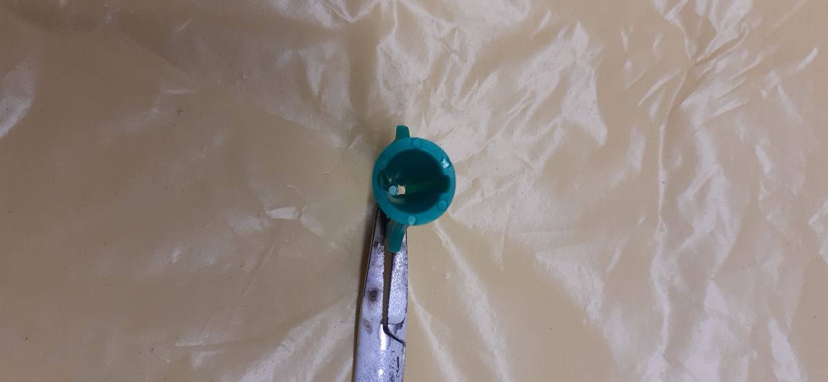

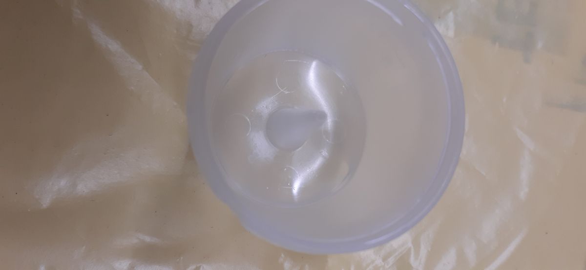

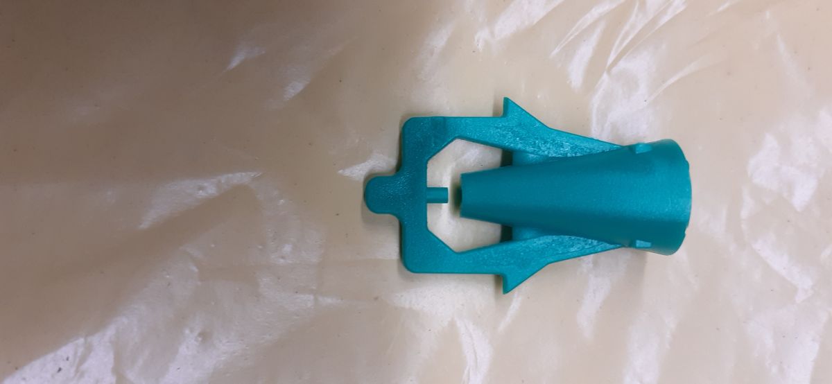

    Zbliżenie na zieloną dyszę z otworem w kształcie owalu na końcu stożka, umieszczoną nad metalowym narzędziem. Zielona dysza stożkowa leżąca na jasnej powierzchni. Widok z góry na wewnętrzną część naczynka inhalatora z centralnym stożkiem.
    Na zdjęciach kształt dyszy i doprowadzenie powietrza przez ten stożek od spodu w naczynku na lek . Powietrze rozbija się o ten dziubek porywając cząsteczki wody . W tej zielonej dyszy otwór na końcu stożka jest owalny i jego brzegi , to te rowki od podstawy zielonego stożka . Ma to na celu "wzburzenie" leku , by ułatwić porywanie cząsteczek . Na to "idzie" większość dostarczanego powietrza , reszta wypycha aerozol z kubka do ustnika i pacjenta . To akurat przykład inhalacji lekowej . Do np solankowych czy z wody mineralnej stosuje się mniej więcej podobne do tego co narysowałeś z tym , że powietrze jest dostarczane rurką do cieczy . Jak jesteś ciekawy tego innego rozwiązania to mogę porobić zdjęcia i pokrótce wyjaśnić działanie .

    To mój niefortunny skrót myślowy . Oczywiście , że można na każdym wykonać inhalację . Chodziło mi , że przy solance mamy duży zbiornik z cieczą a pacjent "podpina się" swoją rurą i ustnikiem a w tym na zdjęciach jest określona ilość leku , dlatego jest mały i jednorazowy . Po zabiegu ląduje w koszu :-)
    Robo-technical napisał:
    Znasz wartość średnicy wewnętrznej tego wylotu?
    W tym modelu średnica to ok 2 mm plus te nacięcia (rowki)

    Te pojemniczki z postu #4, które kolega nazwał jednorazowymi, nie są jednorazowe.
    Są wielorazowego użytku, ponieważ są w komplecie z maską i pojemniczek (cały, wraz z dyszą) oraz maskę się myje. U kolegi takie przeświadczenie, że są jednorazowe jest z tego względu, że tak robią w szpitalach - do kosza. Ale tam to jest zrozumiałe, w warunkach domowych pojemniczek wraz z maską się myje.
    I tak, jak wspomniałem - zasada wszystkich urządzeń aerozolowych taka sama, tylko w każdym konstrukcja dyszy, pojemnika oraz ciśnienie inne.
