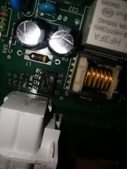

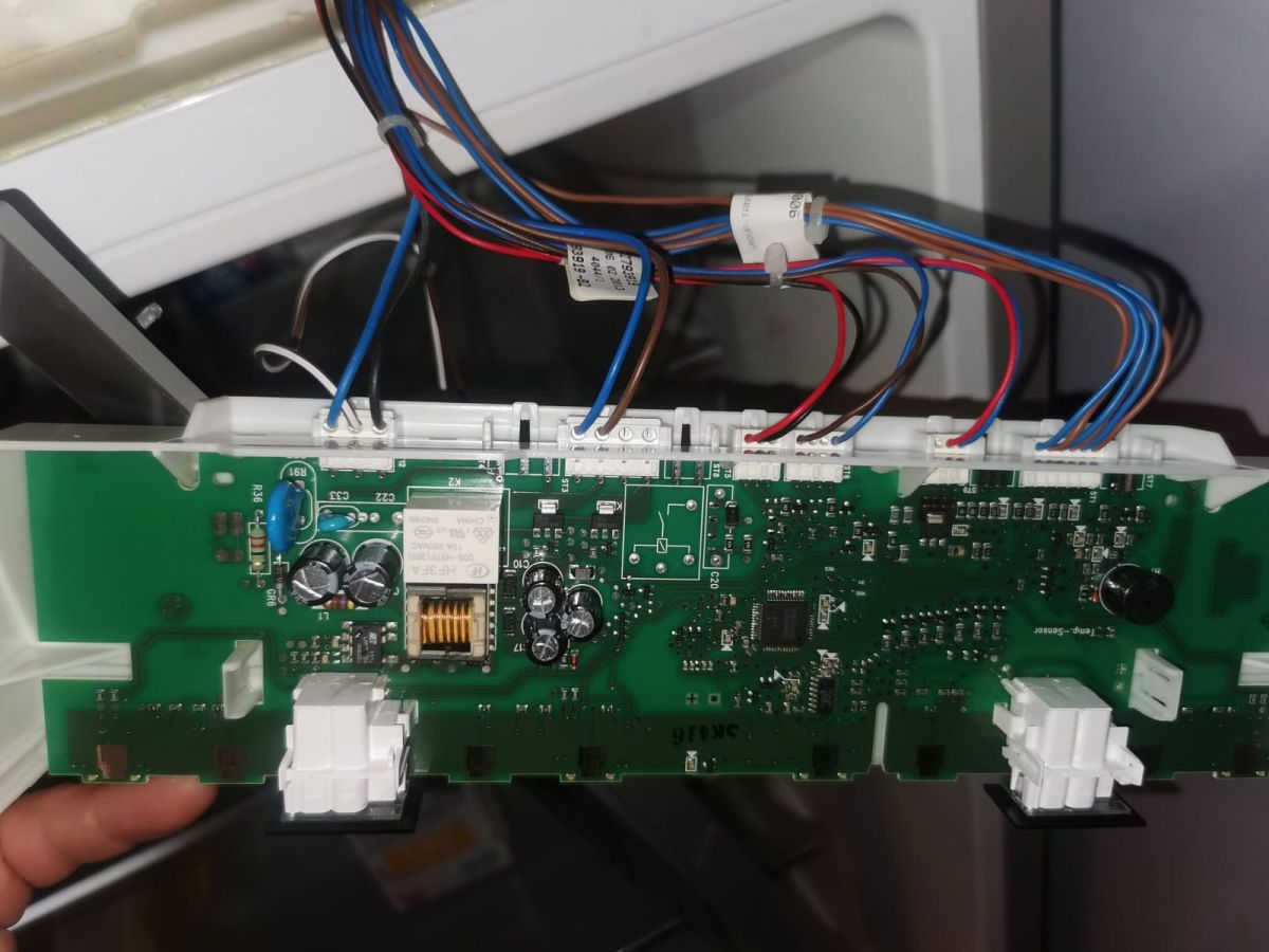

    Proszę o info czy układ zasilania to LNK304,(5,6) lub LNK364?
    Zbliżenie na elektroniczną płytkę drukowaną z widocznym układem scalonym, dławikiem i kondensatorami. Etykieta z kodem kreskowym i informacją o modelu oraz ilości gazu w urządzeniu. Płytka drukowana z kolorowymi kablami i komponentami elektronicznymi.

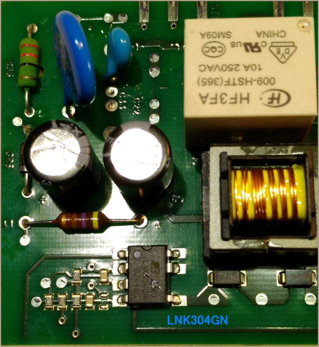

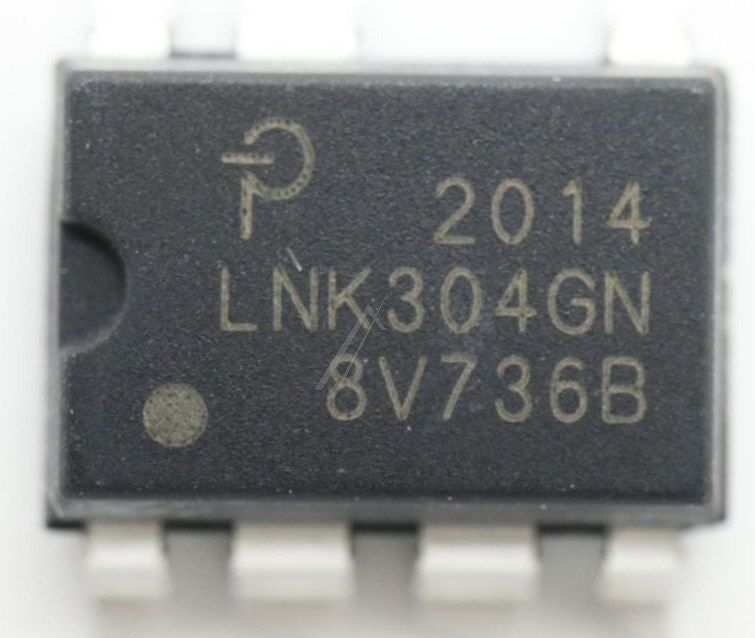

    Zatem proszę to: LNK304GN, a reszta na foto :)
    Układ elektroniczny z oznaczeniem LNK304GN na zielonej płytce drukowanej.

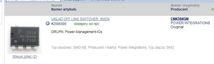

    pikarel napisał:
    Dodam, że za LNK304 można zamiennie wlutować LNK364
    Tylko poco jeżeli oryginalny LNK304GN dostępny w Polsce od ręki za niewielkie pieniądze?
