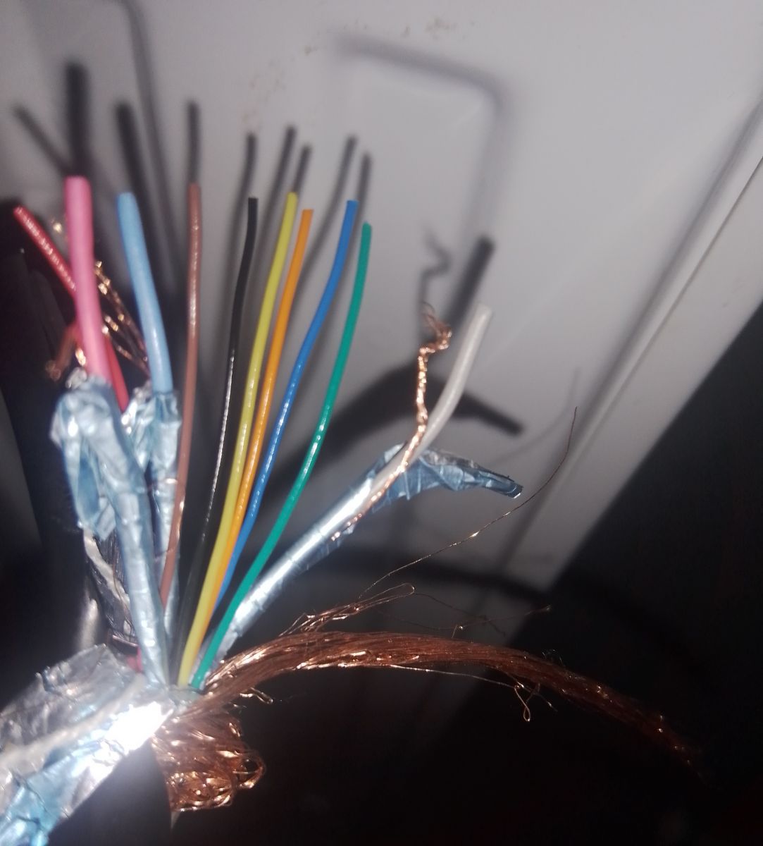

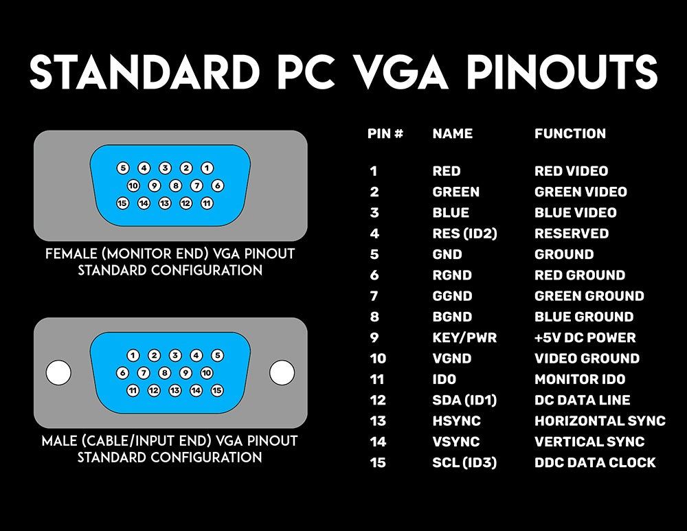

    Mam przewody takie jak na zdjęciu i nie wiem jak wszystkie podłączyć
    Kable różnokolorowe wychodzące z izolacji, owinięte folią aluminiową. Schemat złącza VGA dla standardowej konfiguracji PC, pokazujący rozkład pinów żeńskiego i męskiego złącza oraz ich funkcje.
    Zdjęcie różnych kolorowych przewodów wyłaniających się z osłony kabla.
    Pomoże ktoś?

    1,2,3 gorąca żyła osobne przewody + 6,7,8 ich ekrany

    Maja być wszystkie podłączone a i tak nie wiadomo co to ma być, przedłużka Wtyk-Gniazdo ?

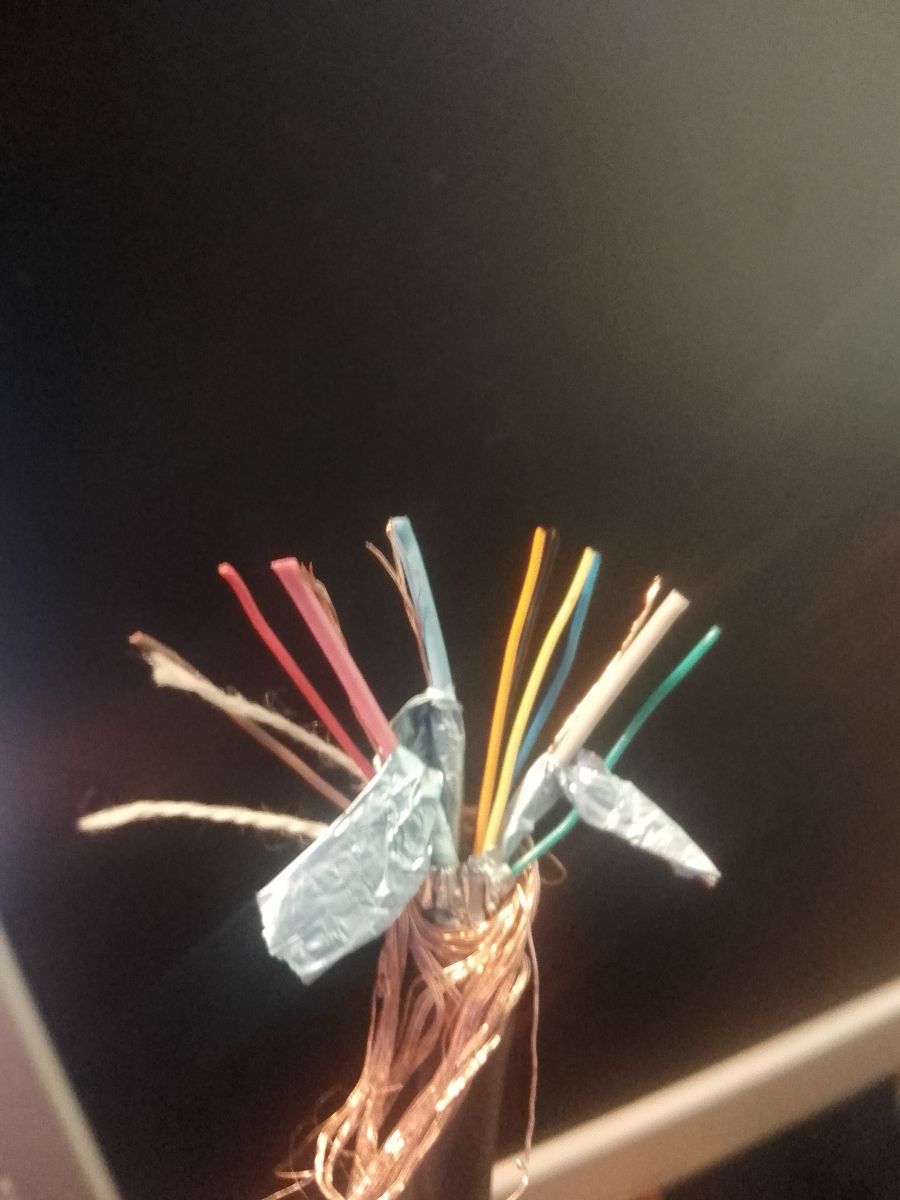

    dorabiam wtyczkę bo oryginalna coś się psuła, posprawdzałem miernikiem każdy przewód znalazłem oprócz białego, jakby nie był podłączony

    Polutowałem jeszcze raz i działa. Kolory przewodów są różne, zależy od kabla.
