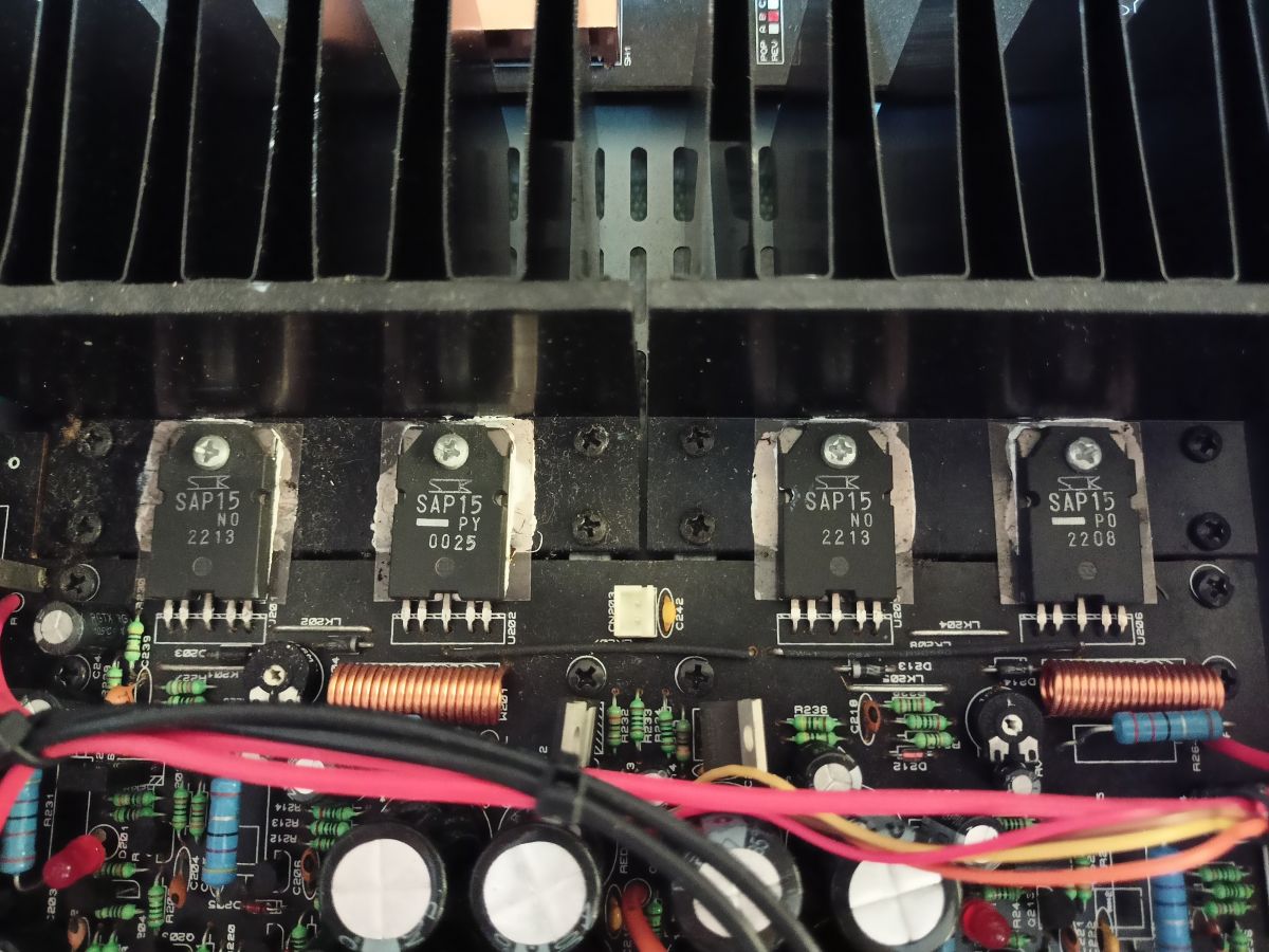

    Dzień dobry, stałem się posiadaczem wspomnianego w tytule wzmacniacza. Niestety kanały nie grają równo, co skłoniło mnie do zdjęcia obudowy i zerknięcia w jego wnętrze. Moją uwagę zwróciły tranzystory SAP 15, jedna para jest NO/PO a druga NO/PY. To chyba tak nie powinno być, prawda? I przez to kanały mogą nie równo grać? Mam pytanie co do ich wymiany, wsadzić znowu takie same czy może SAP16?
    Z góry dziękuję za pomoc.
    Zbliżenie na wnętrze wzmacniacza audio z tranzystorami SAP15 na płytce.
    Nie, to nie jest powód nierównego grania.
    ''Wsadzić możesz sobie co chcesz ale to niczego nie zmieni i nie zacznie grać równo.

    Dziękuję za pomoc. Czyli to, że tam jest jakaś inna końcówka mocy, z innym oznaczeniem i nie do pary, nic nie zmienia? Czy jest w takim razie sens jej wymiany?

    xbumbum666 napisał:
    czyli to że tam jest jakaś inna końcówka mocy, z innym oznaczeniem i nie do pary nic nie zmienia ?
    Nie zmienia ponieważ wzmocnienie wzmacniacza nie zależy od tych tranzystorów.
    xbumbum666 napisał:
    Jest w takim razie sens jej wymiany ?
    Wymiana tych tranzystorów nie ma żadnego sensu.
    Uściślij nam czym ta "nierówność" dokładnie miałaby polegać. Czy wzmacniacz wykazuje wadę, czy tylko jest to twoje założenie? Bo mamy rozbieżność między treścią postu, a tytułem.

    Prawy kanał gra ciszej, podczas gdy potencjometr balance jest w pozycji neutralnej. Po zdjęciu obudowy pierwsze co mi się rzuciło w oczy to ta końcówka mocy z innym oznaczeniem, myślałem że to może być przyczyną. Obejrzałem też potencjometr balance i na pierwszy rzut oka wygląda dobrze.

    Zewrzyj wejścia na końcówkę mocy i sprawdź, czy końcówki grają równo. Jeśli tak, cofnij się do przedwzmacniaczy.
