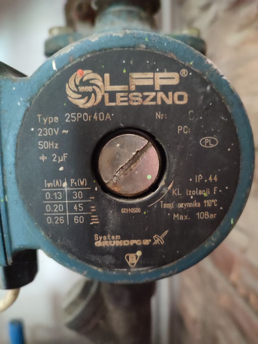

    Zbliżenie na pompę obiegową LFP Leszno, model 25POr40A, z widocznymi danymi technicznymi na etykiecie.
    Mam taka pompe zainstalowana, dom pietrowy, 9 rzejnikow na parterze i 9 na pietrze. Ta pompa jest wystarczajaca czy np dobranie pompy 25/60 by poprawilo sytuacje?

    Czy w układzie jest zamontowany filtr? Jak jest to czy był czyszczony? Czy kiedyś wszystko poprawnie grzało?

    Poczytalem troche na ten temat w internecie i wyczyscilem filtr siatkowy przed pompa (nawet nie wiedzialem ze cos takiego jest, bo jestem zielony w tym temacie) i dalo to taki efekt ze jakby pompa lepiej pracuje i ten ostatni grzejnik zaczyna grzac. Poustawiam jeszcze lepiej kryzowanie na wczesniejszych grzejnikach i zobacze jak to bedzie hulac.
