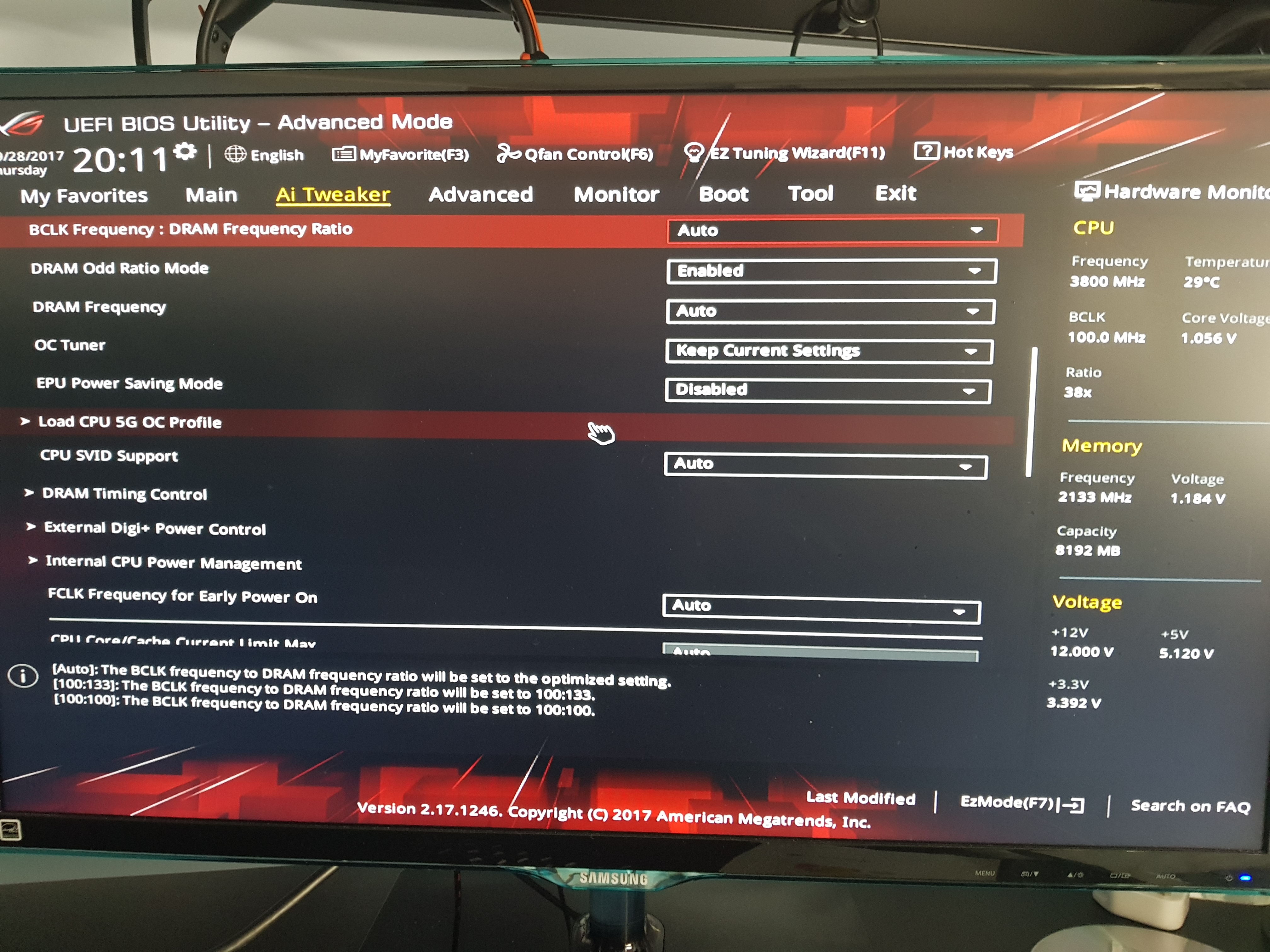

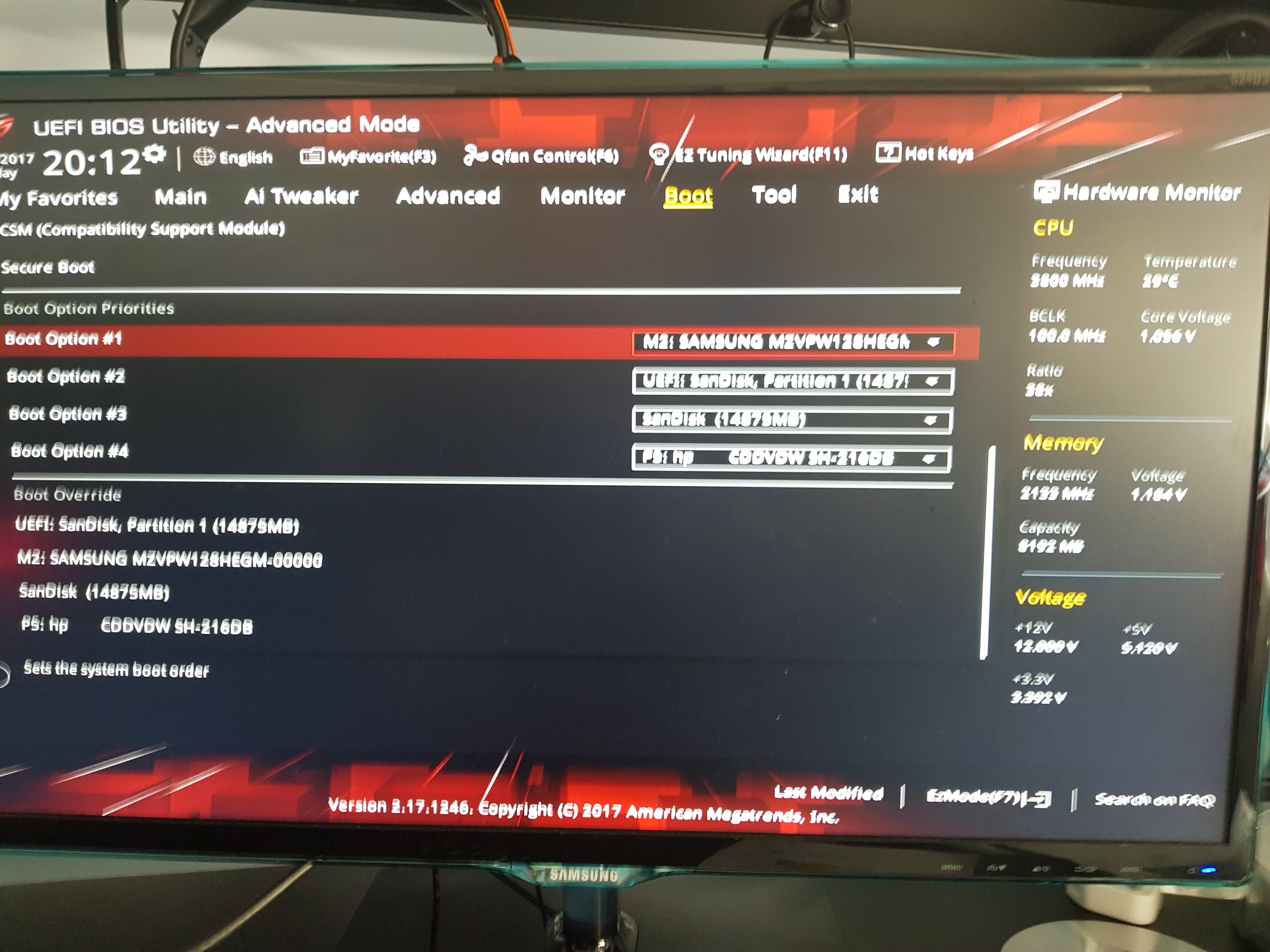

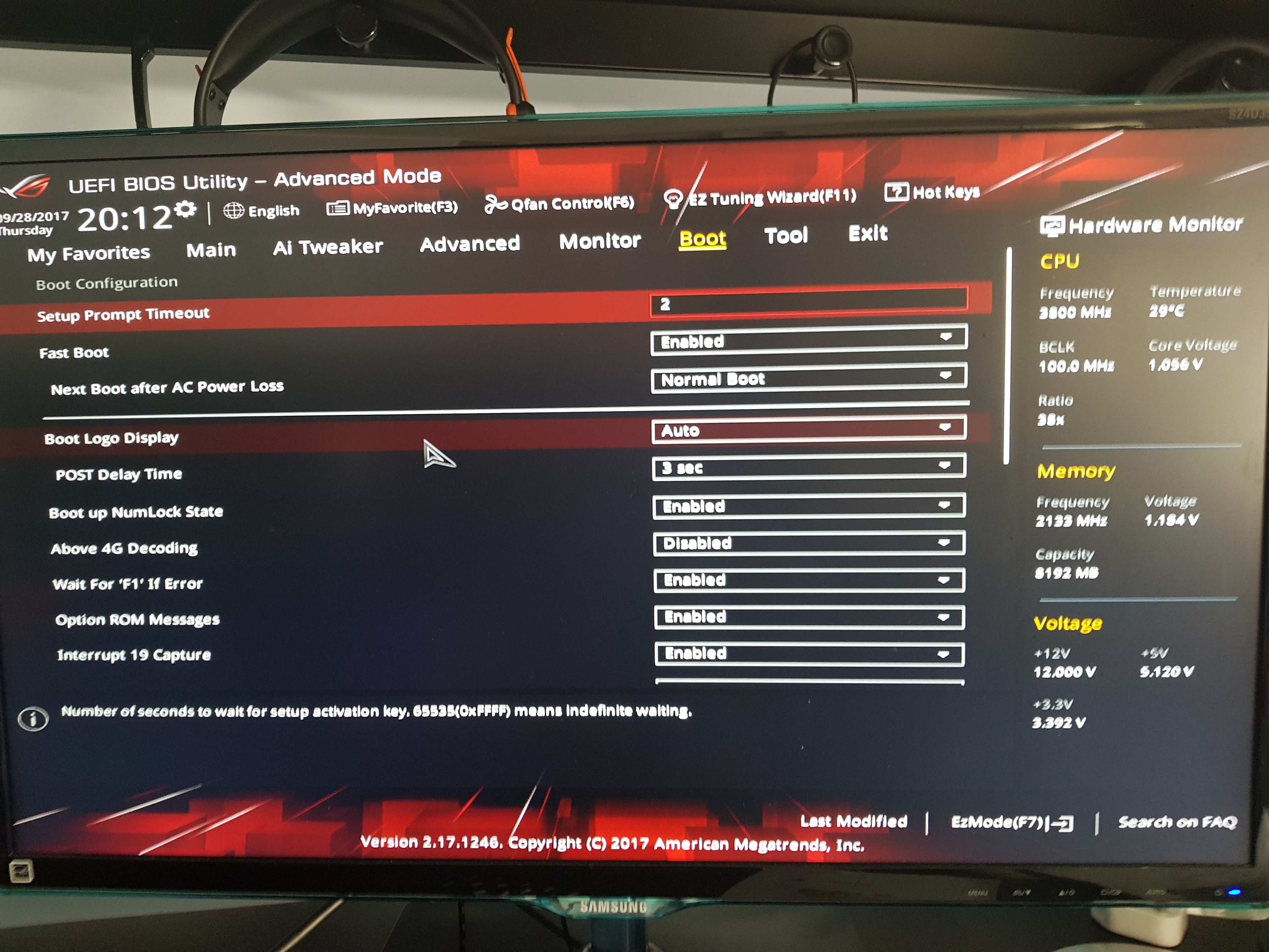

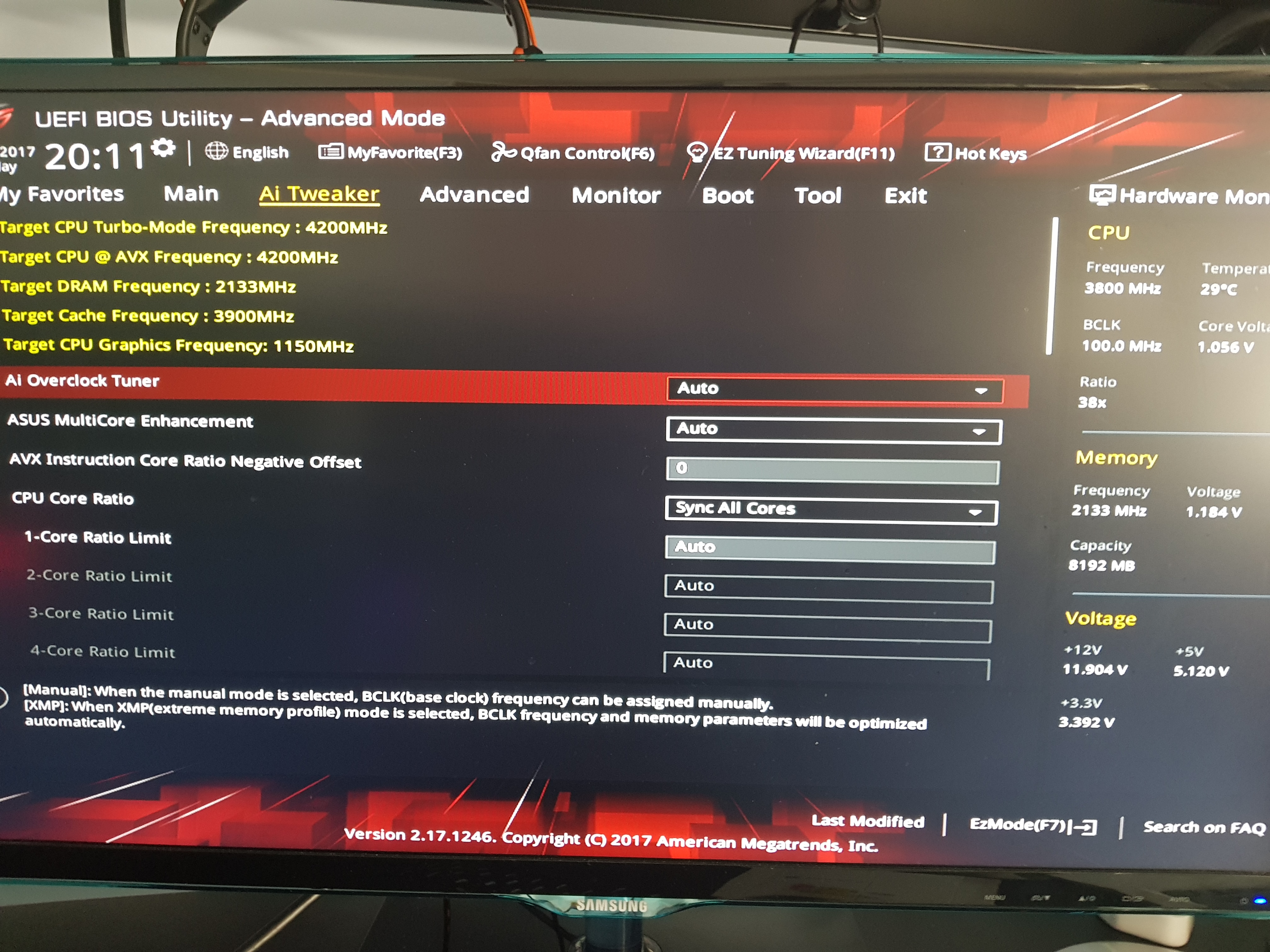

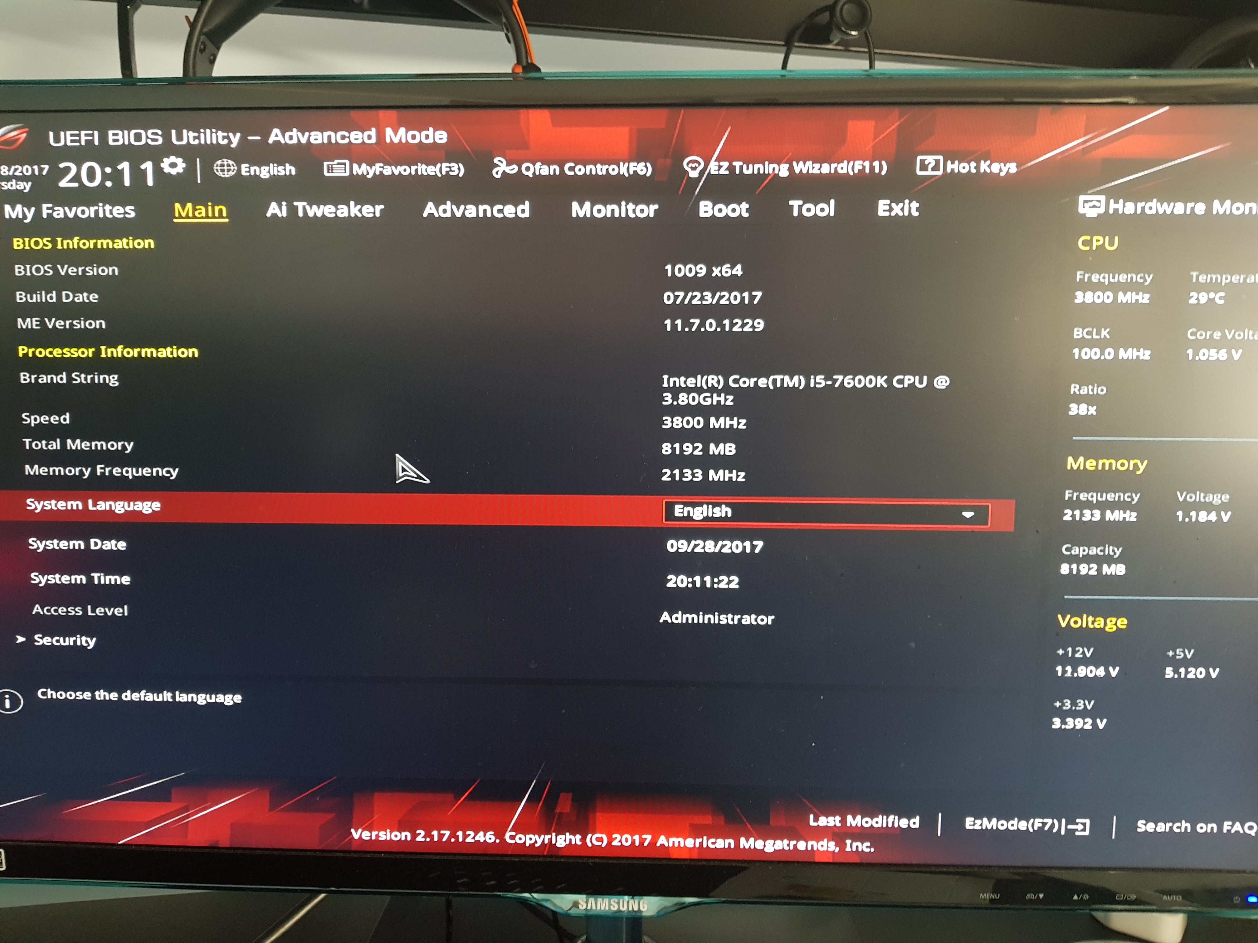

    Daj foto ze wszystkich zakładek biosu.
  • #5 16880920
    Lowcakonopi
    Poziom 7  
    Posty: 12
    Instalacja windowsa - czarny ekran po restarcie komputeraInstalacja windowsa - czarny ekran po restarcie komputeraInstalacja windowsa - czarny ekran po restarcie komputeraInstalacja windowsa - czarny ekran po restarcie komputeraInstalacja windowsa - czarny ekran po restarcie komputera
    Mam nadzieje ,że jest wszystko co potrzeba.
  • #6 16880964
    Magic_moon
    Poziom 32  
    Posty: 2040
    Pomógł: 193
    Ocena: 335
    w zakładce boot, ustaw tak.
    1. Napęd DVD
    2. Dysk SSD
    3. Reszta disable
    4 Sprawdź.

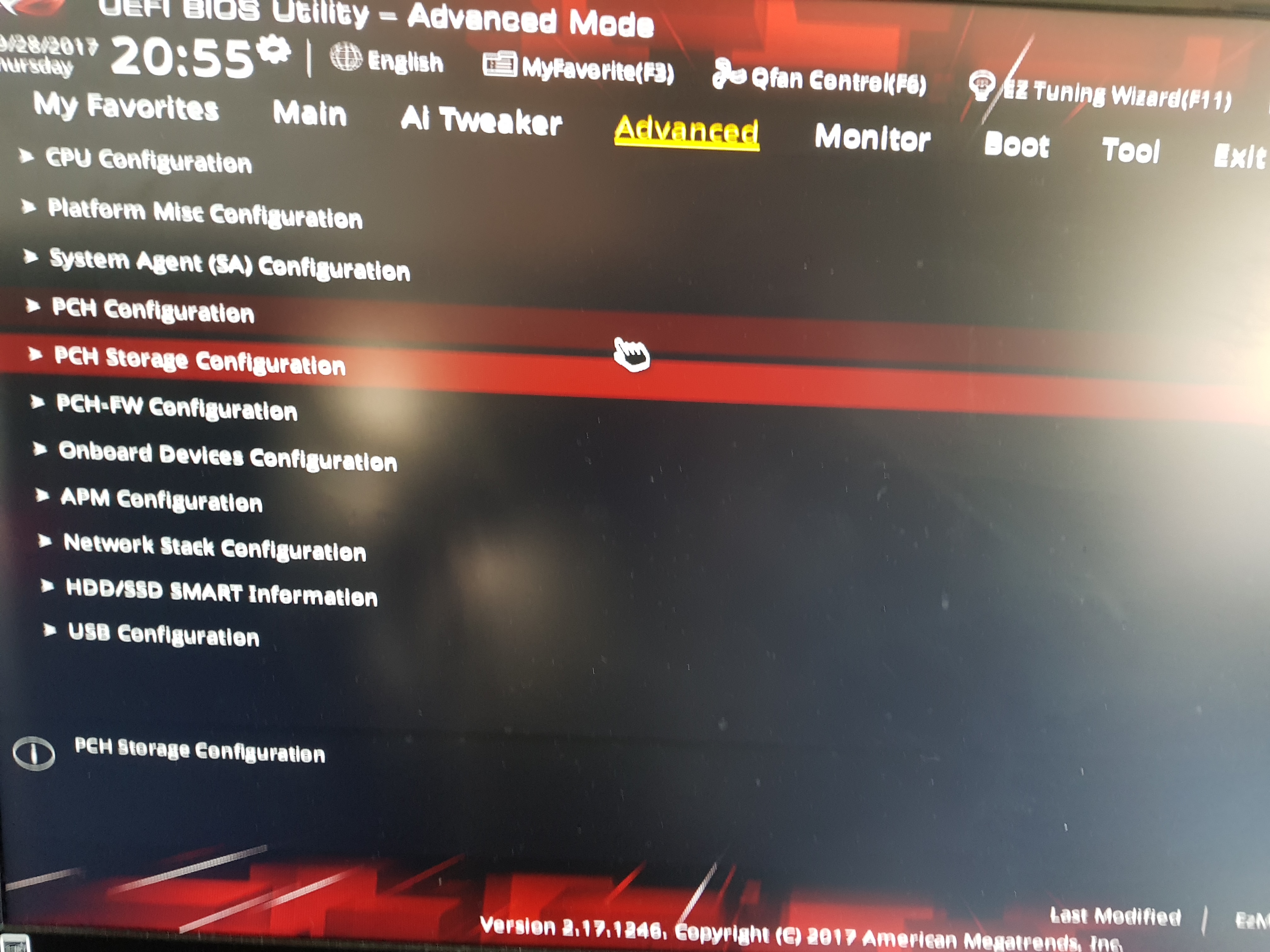

    Daj foto z advanced.
  • #9 16881019
    Lowcakonopi
    Poziom 7  
    Posty: 12
    Z których zakładek bo jest ich sporoInstalacja windowsa - czarny ekran po restarcie komputera

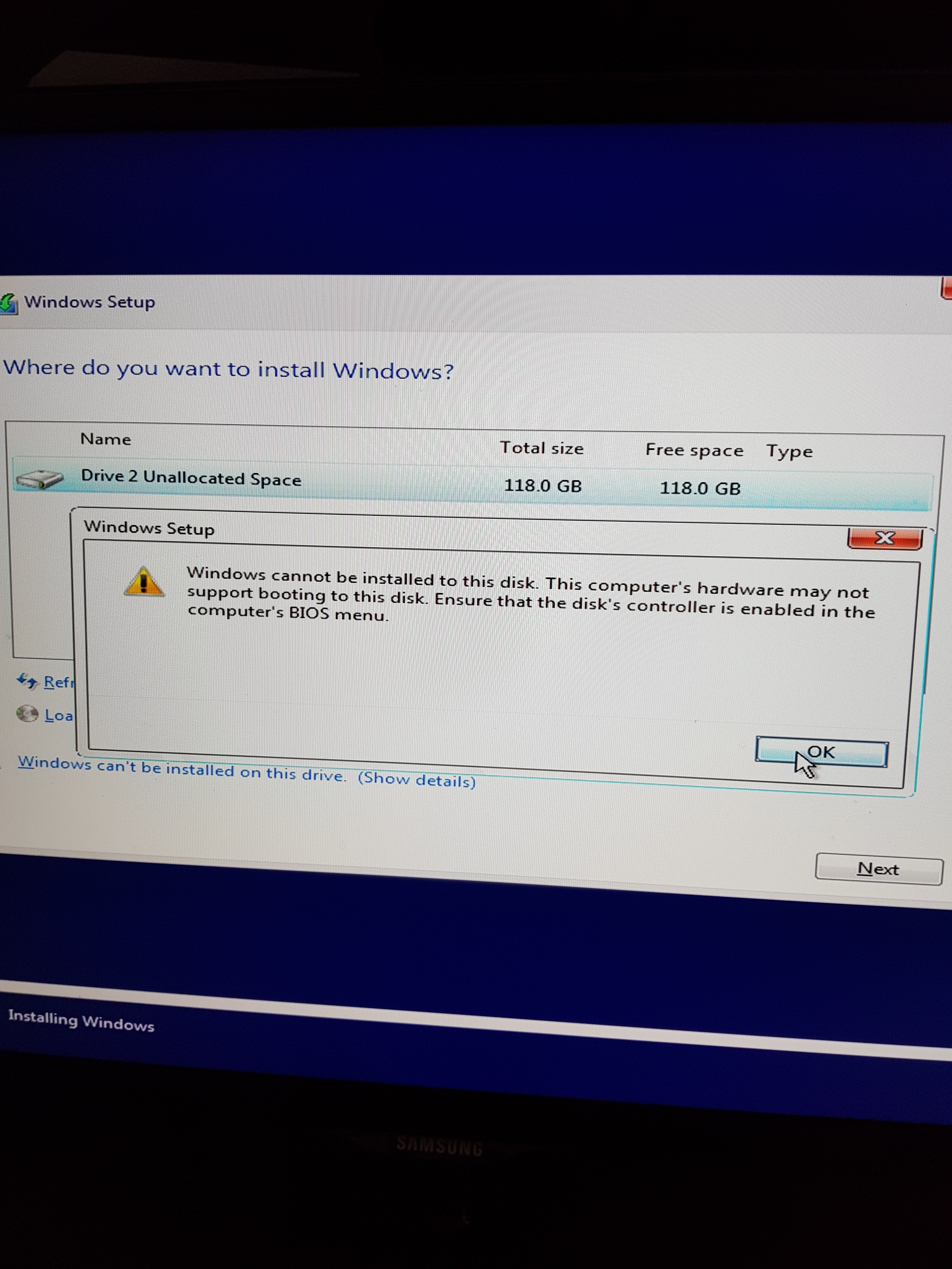

    SanDisk rozumiem to pendrive. Jak tak ustaw rozruch jako pierwsze urządzenie - SSD M2. Zapisz ustawienia i podczas uruchamiania UEFI wciskając F8 wywołasz boot menu. Wybierz tutaj UEFI: SanDisk. Przejdź przez kreator instalacji.
  • #11 16881170
    Lowcakonopi
    Poziom 7  
    Posty: 12
    Wyskoczył taki oto błąd Instalacja windowsa - czarny ekran po restarcie komputera
  • #12 16881193
    sylweksylwina
    Moderator - Komputery Serwis
    Posty: 13181
    Pomógł: 1877
    Ocena: 2340

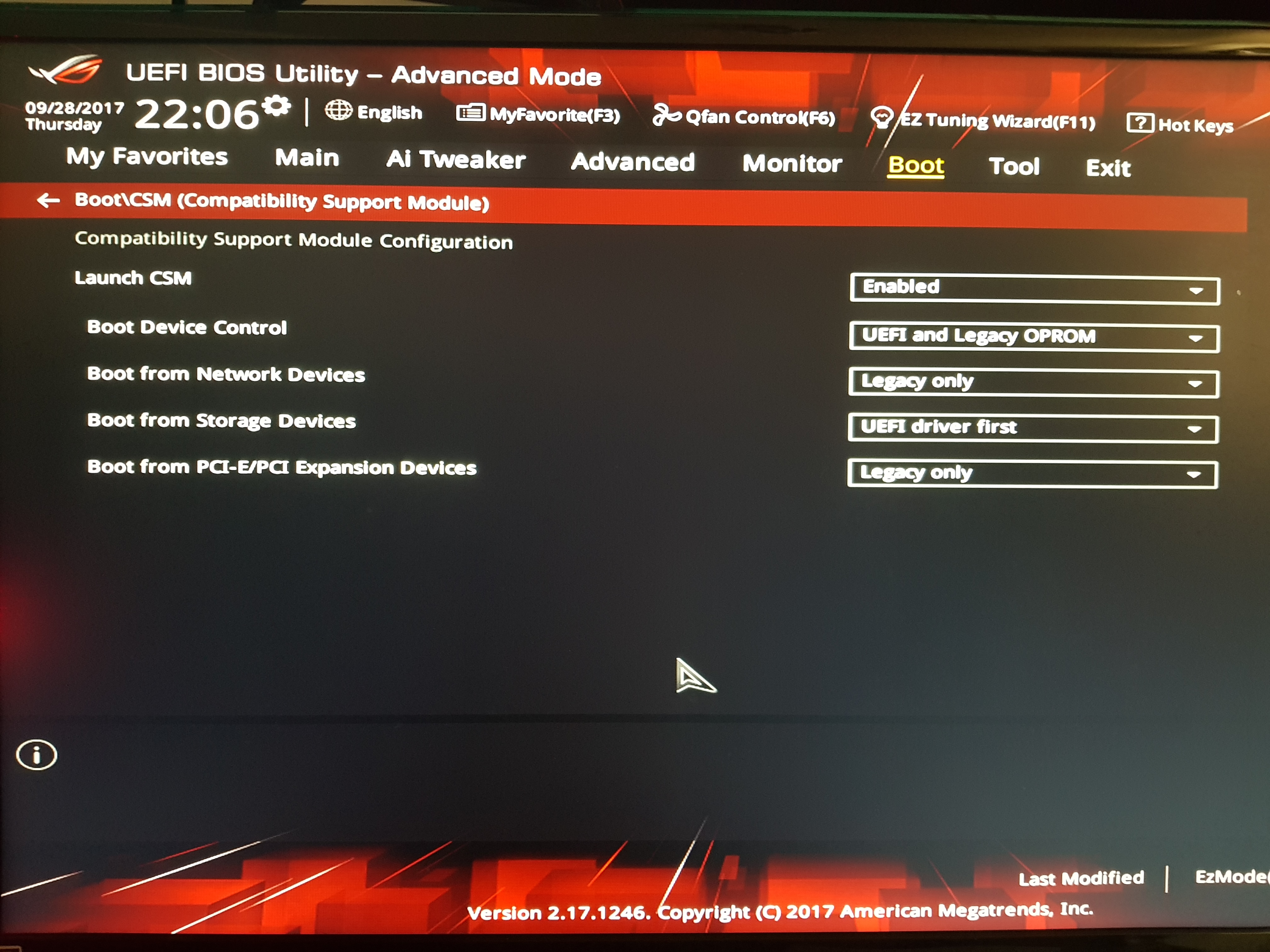

    W takim razie poszukaj opcji dotyczącej dysków M2 w ustawieniach UEFI.
  • #13 16881224
    Lowcakonopi
    Poziom 7  
    Posty: 12
    Znalazłem coś takiego, czy to to?
    Chciałbym jeszcze dodać, że z biosem nie miałem za dużo styczności wcześniej :(
  • #14 16881362
    sylweksylwina
    Posty: 13181
    Pomógł: 1877
    Ocena: 2340
    Launch CSM daj na disabled.

    Gdy zmienię na disabled to wtedy nie widzi mi żadnych podpiętych dysków, pendriva, ani stacji cd, także też lipa :<
    A nie, przepraszam widzi mi tylko pendirva, zadziałał teraz instalator, zaraz zobaczymy co z tego wyjdzie.
