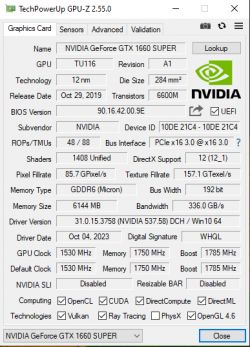

    Witam, od wczoraj jestem posiadaczem karty graficznej Nvidia GTX 1660 Super Gainward Ghost zakupionej na OLX.
    Przeglądając inne karty graficzne GTX 1660 Super, natknąłem się na pewną rzecz, mianowicie chodzi mi o efektywne taktowanie pamięci. Czasami wynosi ono 14000 MHz, a czasami 7000 MHz. Moja karta ma 7000 MHz, z tego co zauważyłem w specyfikacji, czyli rozumiem, że kupiłem jakąś słabszą wersję (inne firmy, np. MSI, Asus, Gigabyte, mają 14000 MHz), czy po prostu jest to błąd na stronie producenta i ona fizycznie ma te 14000 MHz? Z góry dziękuję za odpowiedź, pozdrawiam.

    Proszę zamieścić screen z programu GPU-z dla tej karty.

    Sprawdź co znaczy "GDDR".
    GPU Z pokaże coś koło 1750MHz, MSI Afterburner koło 7000, efektywne 14000.

    Wszystko jest OK. 7000 x 2 = 14000DDR

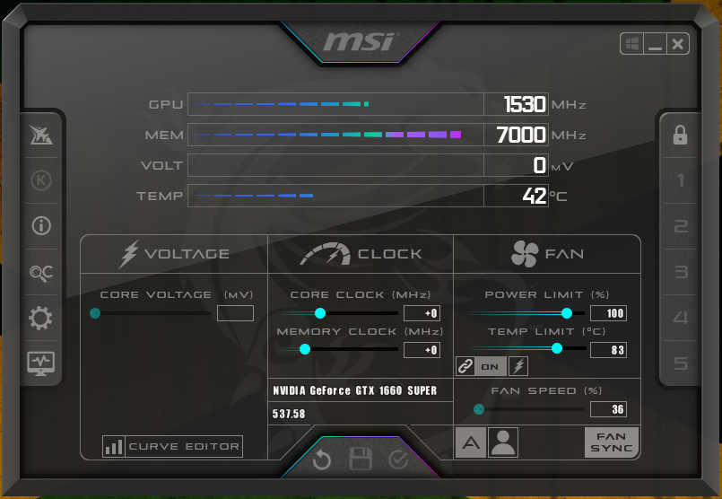

    Okno programu GPU-Z pokazujące szczegóły karty graficznej NVIDIA GeForce GTX 1660 SUPER. Interfejs programu MSI Afterburner pokazujący parametry karty graficznej NVIDIA GeForce GTX 1660 SUPER.
    Rozumiem, że wszystko jest w porzadku i jest tak jak ma być?
    Jeszcze mam pytanie w gpu- z jest podana wartość boost czy ją można jakoś ręcznie aktywować czy ten "boost" włącza sie jakoś sam?
    Tak.
    Boost aktywuje się sam.
