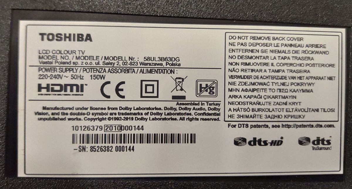

    Poszukuję wsadu lub firmware. TV wpadł w pętlę prawdopodobnie po nieudanym update. Dioda miga kilkanaście sekund, załącza podświetlenie i po około 30 sec restart.
    TV Toshiba - 58UL3B63DG
    Płyta - Vestel 17MB230

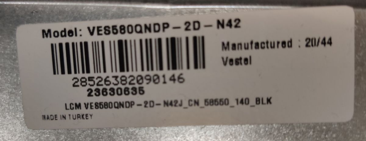

    Matryca - VES580QNDP-2D-N42

    Płyta główna telewizora Vestel 17MB230 z różnymi złączami i komponentami. Etykieta z tyłu telewizora Toshiba model 58UL3B63DG. Etykieta modelu matrycy telewizora VES580QNDP-2D-N42.

    Jednak winowajcą była matryca, odizolowałem 1 pin między t-con, a matrycą i ruszyło.
