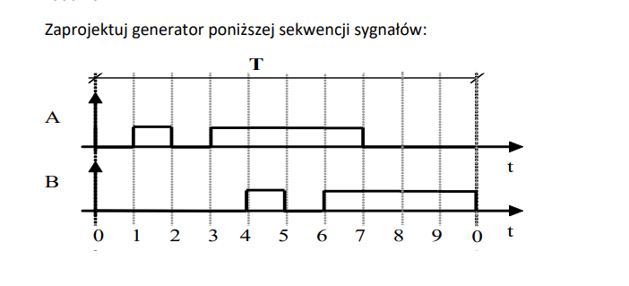

    Witam potrzebuje pomocy z takim zadaniem: Diagram przedstawiający sekwencję sygnałów A i B w funkcji czasu.
    Ogarniam jak robić układy kombinacyjne sekwencyjne siatkami/grafami i tak dalej, ale nie generator. Rozwiązanie powinno być tylko sprzętowe - bramki, przerzutniki i tak dalej. Na wykładach jeśli chodzi o jakieś układy czasowe podany był tylko uniwibrator i nic więcej. Nie wiem jak się za to zabrać czy ktoś może pomóc / dać wskazówkę?

    generator taktu(multiwibrator) -> licznik(przerzutniki) -> dekoder na bramkach.

    #2 pomija projektowanie układów sekwencyjnych (gotowy licznik) #3 pomija projektowanie prawie całkowicie (bramki łączymy zgodnie z intuicją do wyjść 1,3-6 i 4,6-9).
    Bardzo dawno nie projektowałem układów sekwencyjnych, więc mało pamiętam, ale ponieważ układ ma 10 stanów trzeba sobie przyjąć jakąś wewnętrzną reprezentację, tych stanów i nie musi to być jak w liczniku kod NKB , dwa bity mogą być jak sygnały A i B dwa pozostałe jakoś inaczej, dowolnie, byle dało się odróżnić 10 stanów, można wybrać tak żeby było mało zmian, to przynajmniej teoretycznie uprości układ bo sam "licznik" będzie dawał potrzebne stany i układ nie wymaga dekodera.
    Np układ sekwencyjny synchroniczny o stanach (szesnastkowo) 0,1,4,5,7,D,F,E,6,2 dwa najmłodsze bity to A i B z wykresu
