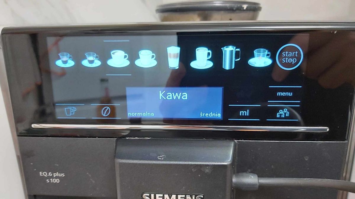

Przeczytałem już sporo na temat usterek w tym modelu Siemensa, tylko nie za bardzo poprzednie wątki pasują do mojego. Express się włącza, ale podczas tego włączania nie wykonuje żadnych funkcji mechanicznie, sporadycznie słychać kliki przekaźnika, co parę sekund widać jakby przewijanie / odświeżanie wyświetlacza.
Po wybraniu np. gorącej wody, na chwilę tylko pojawi się pasek postępu i wychodzi do głównego ekranu, bywa, że nawet paska postępu nie pokaże tylko mignie i od razu przechodzi do głównego ekranu. Dodam, że kiedy kończył żywot zdarzyło mu się buchnąć parą z prawego boku korpusu i gorącą wodą do zbiornika odciekowego. Czy szukać problemu na płycie sterownika, czy to raczej problem mechaniczny albo zawodzi któryś z czujników? Prośba o naprowadzenie w temacie.
Edit.
Pomogło wejście w tryb serwisowy: wywołać menu ustawień expressu, następnie trzymać jednocześnie 2 skrajne przyciski napojów do czasu wejścia w menu serwisowe (około 3-5 sekund), wybrać factory reset. W innym podpunkcie menu serwisowego można przejrzeć ilości zrobionych napojów, sprawdzić błędy, log błędów, stan czujników itp. Co ciekawe, w moim przypadku licznik błędów był zerowy.
Uwaga: ustawienia domyślne dostępne z menu użytkownika nie powodują przywrócenia działania expressu z moim problemem
