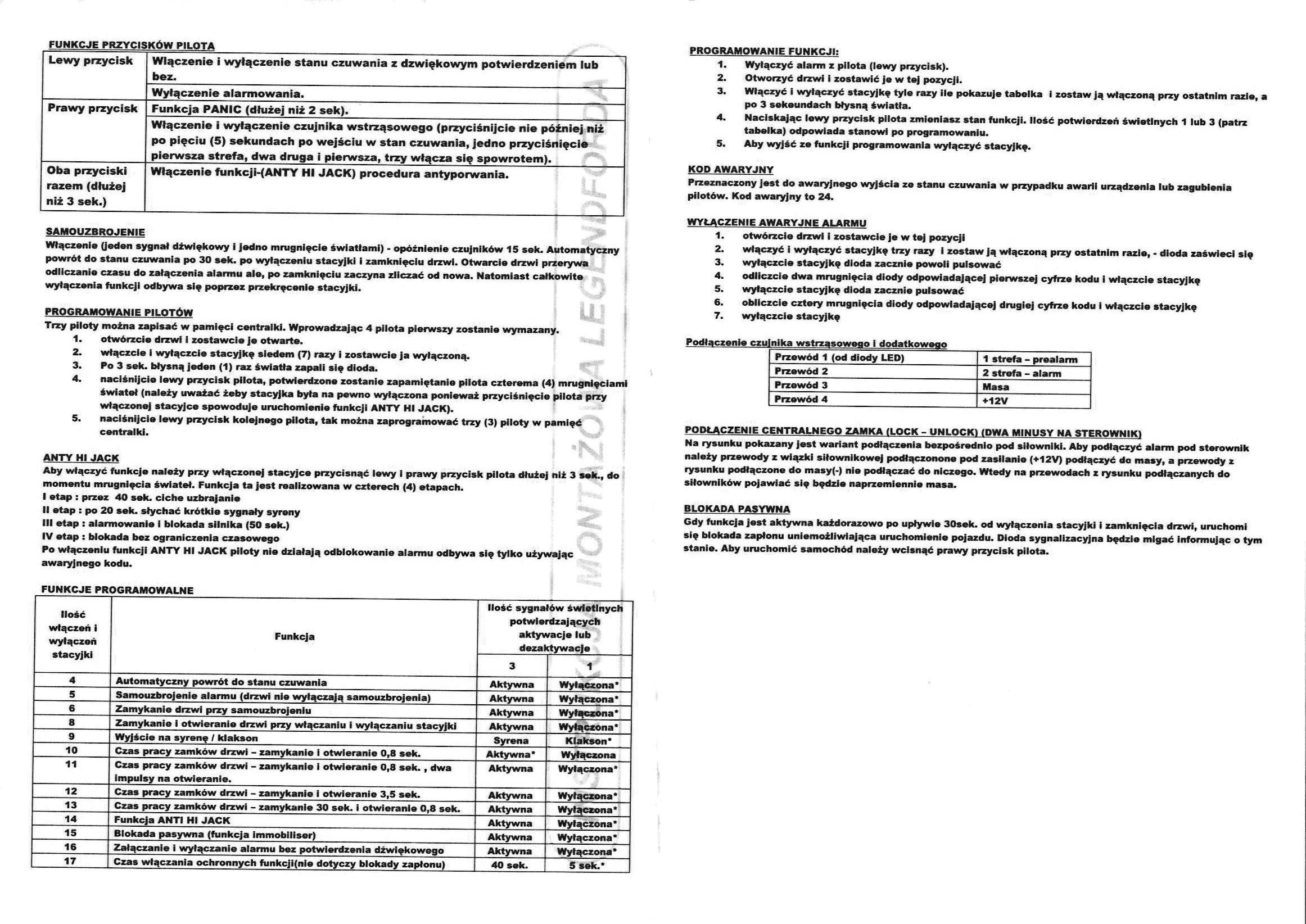

    Witam!
    Mam pytanko odnosnie tego alarmu, czyli Legendford F-14, uzywam go juz od Sierpnia jestem zadowolony, ale dzisiaj przydarzyla mi sie dosc niemila rzecz, a mianowicie otworzylem drzwi i siegajac po kluczyki i pilot od alarmu wcisnalem zabezpieczenie alarmu, wszystkie drzwi sie zamknely oprocz tych od kierowcy, wciskalem przycisk alarmu zeby go rozbroic i centralny nie odbezpieczal sie. Zeby drzwi nadal poprawnie zamykaly sie z pilota wraz z alarmem zazwyczaj wkladalem kluczy i przekracalem go, zeby centralny zalapal i odskoczyly drzwi, w tym przypadku nie da rady, bo zamek jest zamarzniety i nie moge wsadzic kluczyka do drzwi. Narazie zamknalem wszystkie drzwi oprocz kierowcy (chodzi o zamek) i zalaczylem alarm, ale nie wiem co dalej. Wie ktos co mozna zrobic jesli niechcacy wlaczy sie alarm przy otwartych drzwiach np od kierowcy? Jak go wyzerowac lub cos z nim zrobic? W instrukcji nic nie wyczytalem. Obecnie auto stoi w garazu, wiec nic mu nie grozi, ale w razie czego jak pojade do pracy to nie moge zostawic auta otwartego.
    Bede wdzieczny o pomoc. Prosze!

    Podaję Ci skan z opisem instrukcji tego alarmu. Jest tam dokładnie opisane w jaki sposób go awaryjnie wyłączyć.
    Co do zamka to prponuję użyć wszelkich możliwych środków żeby go uruchomić (nie wykluczając rozebrania tapicerki).
    Powodzenia!

    Jeśli jest to zamek uniwersalny (dokładany), posłuchaj jak zamykasz zamek z pilota czy słychać siłownik. Jeśli tak to prawdopodobnie poluzował się wodzik, wystraczy zdjąć tapicerkę i poprawić.
