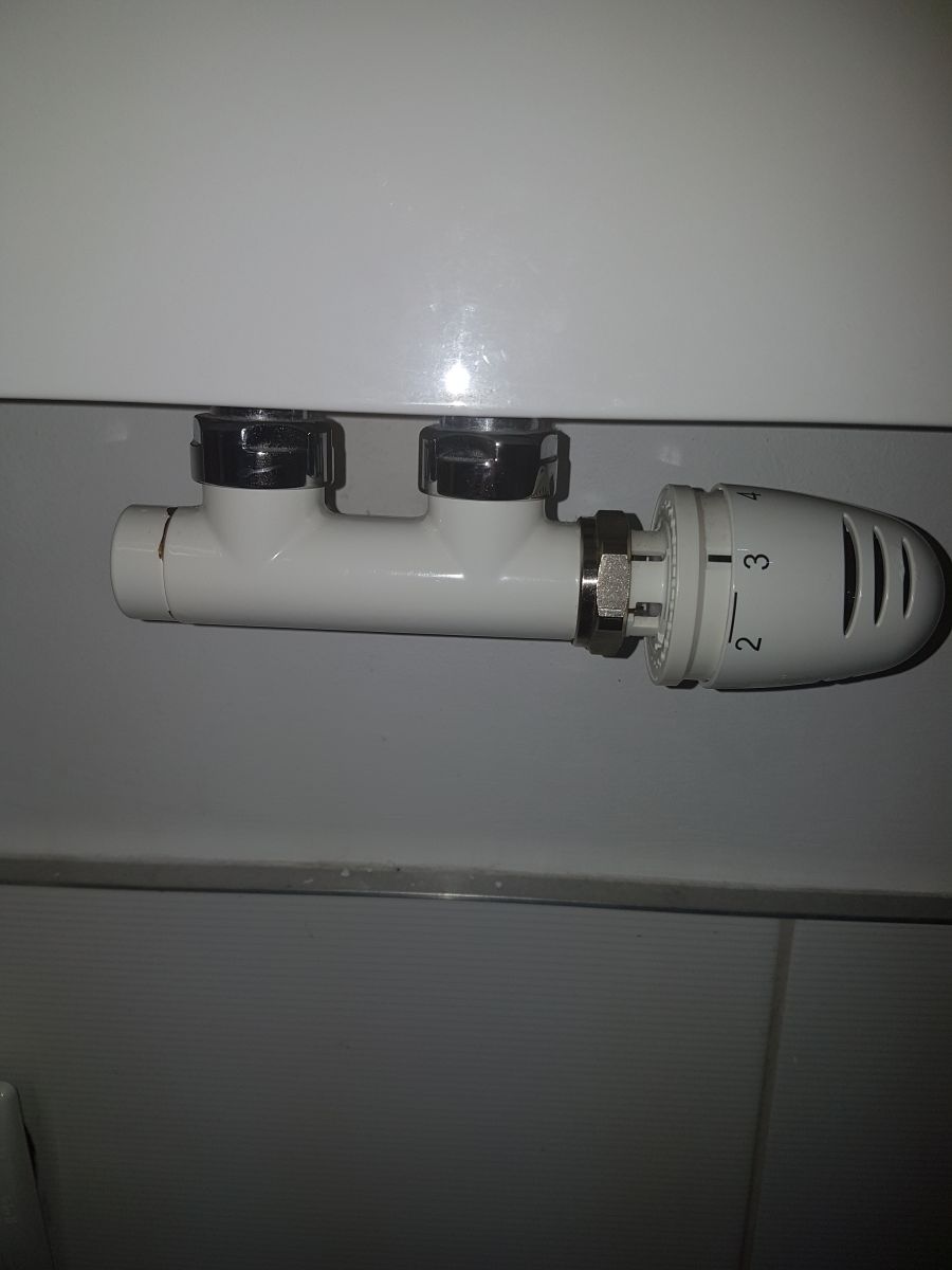

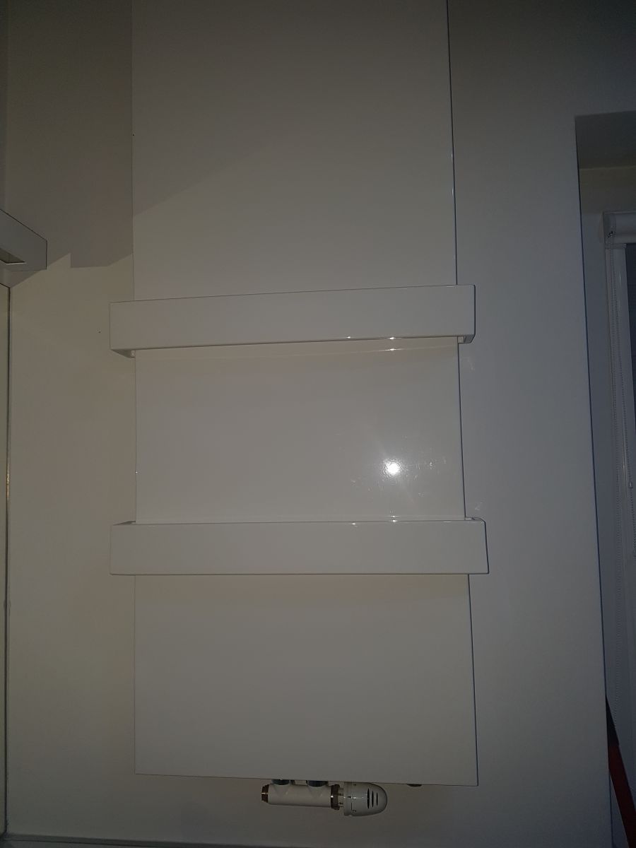

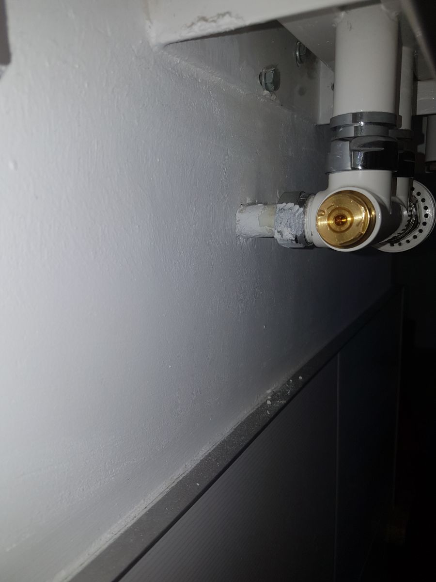

    Witam. Czy wie może ktoś jak odpowietrzyć ten rodzaj grzejnika? Załączam zdjęcia. Dodam, że u góry grzejnika nie ma żadnego dodatkowe odpowietrznika. Wszystko co jest dostępne znajduje się na zdjęciu. Lewa strona grzejnika grzeje fajnie a prawa niestety bardzo słabo. Czy ktoś miał do czynienia z takim typem grzejnika i wie jak mam sobie z tym poradzić? Pozdrawiam
    Termostat grzejnika z zamontowanym pokrętłem regulacji temperatury. Zbliżenie na połączenie rur z grzejnikiem, brak dodatkowego odpowietrznika. Biały grzejnik łazienkowy zamontowany na ścianie, bez widocznego odpowietrznika na górze.

    A nie ma na górze miejsca na odpowietrznik?

    Nie jest on przypadkiem wyposażony w automatyczny odpowietrznik ?
    Składa się z malutkiego pływaka, który unosząc się na powierzchni wody domyka zawór. Kiedy do kaloryfera dostaje się powietrze i poziom cieczy opada, pływak za pomocą cięgna otwiera zawór spustowy, aby odpowietrzyć grzejnik. Cały ten mechanizm jest bardzo mały, a pływak porusza cięgno z niewielką siłą. Dlatego do jego unieruchomienia wystarczy nawet niewielkie zanieczyszczenie, których nie brakuje w instalcji c.o. Zdarza się również, że kanał odpowietrzający zostanie zatkany.
    Możesz manualnie odpowietrzyć grzejnik nawet wtedy, gdy zamontowany jest w nim automatyczny odpowietrznik. W tym celu odkręć zupełnie nakrętkę, powinna być na górze grzejnika.
    Znajdziesz pod nią zawór, przypominający wentyl samochodowy, delikatnie naciśnij zaworek np. cienkim śrubokrętem. Syk powietrza, opuszczającego grzejnik, to znak, że właśnie go odpowietrzyłeś.

    OK, moze takie podstawy. Rozumiem, ze to grzejnik nieelektryczny, bez grzalki, bo nie widac. To pierwsza sprawa, a po drugie. Jest podlaczony do co zapewne i ruch wody w grzejniku jest? Sprobuj moze na tych srubunkach, ale odpowietrzniki zawsze sa na gorze wiec tam szukaj. Powinien byc.

    A możesz podać typ grzejnika bo coś mi się widzi że na górze powinien być odpowietrznik albo miejsce na niego.
    Ostatecznie może też być wyraźne zdjęcie góry zrobione od góry.

    Dzieki bardzo za odpowiedzi. Problem rozwiazany. Znalazlem odpowietrznik tylko jest w takim miejscu pod obudowa ze ciezko go zobaczyc a dosiegnac to juz w ogole. Teraz juz sobie poradze. Pozdrawiam
