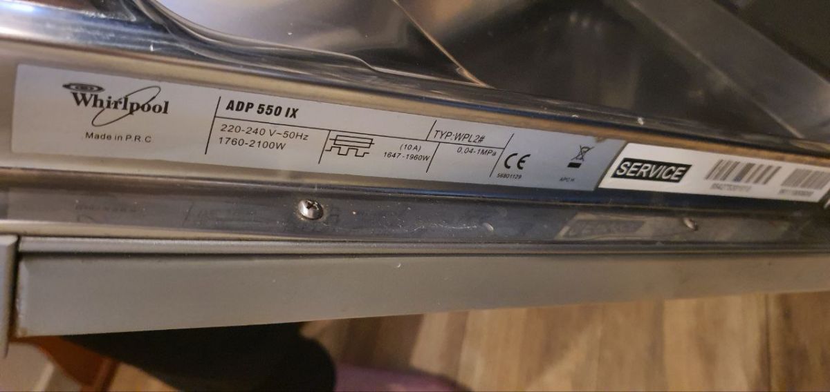

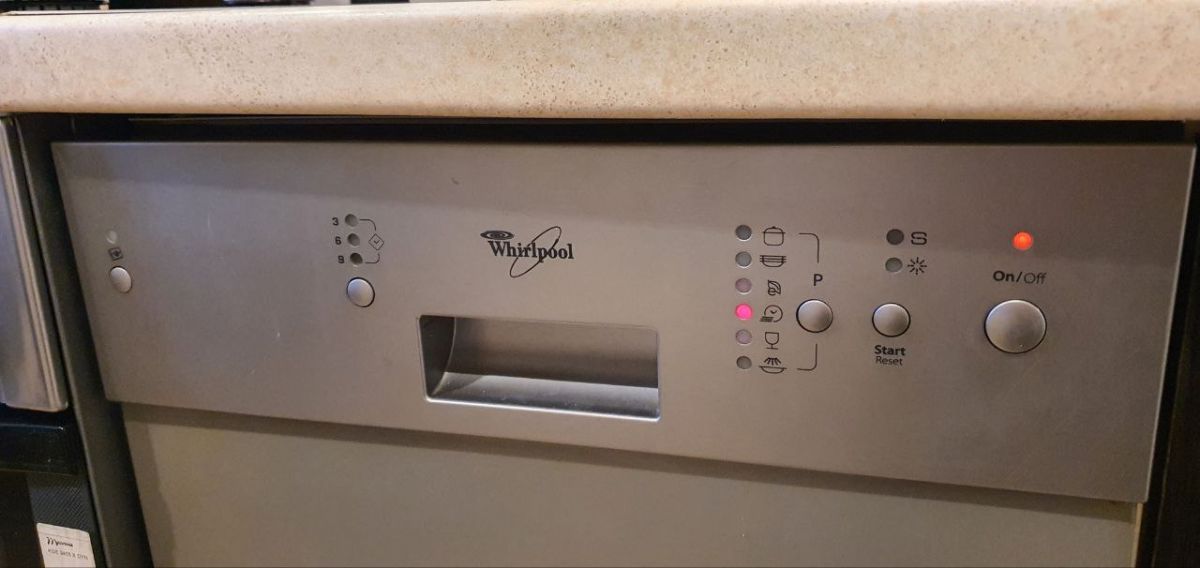

[Rozwiązano] Whirlpool ADP 550 IX - awaria świeci się ikona krótkie mycie
arieswebdesign2019 25 Paź 2023 16:05 738 2
  • #2 20785634
    mrice
    Moderator AGD
    Posty: 13887
    Pomógł: 2204
    Ocena: 6917
    Nie pamiętam z głowy błędów tego zmywaka, a nie mam pod ręką papieru. Nie mniej z tego co piszesz pasowało by do aktywnego układu aqua stop. Sprawdź ten kierunek.
  • #3 20899548
    arieswebdesign2019
    Posty: 2
    Guma się wytarła pod wiatrakiem i wyskakiwał błąd
    Wymiana pomogła i zmywarka działa.
