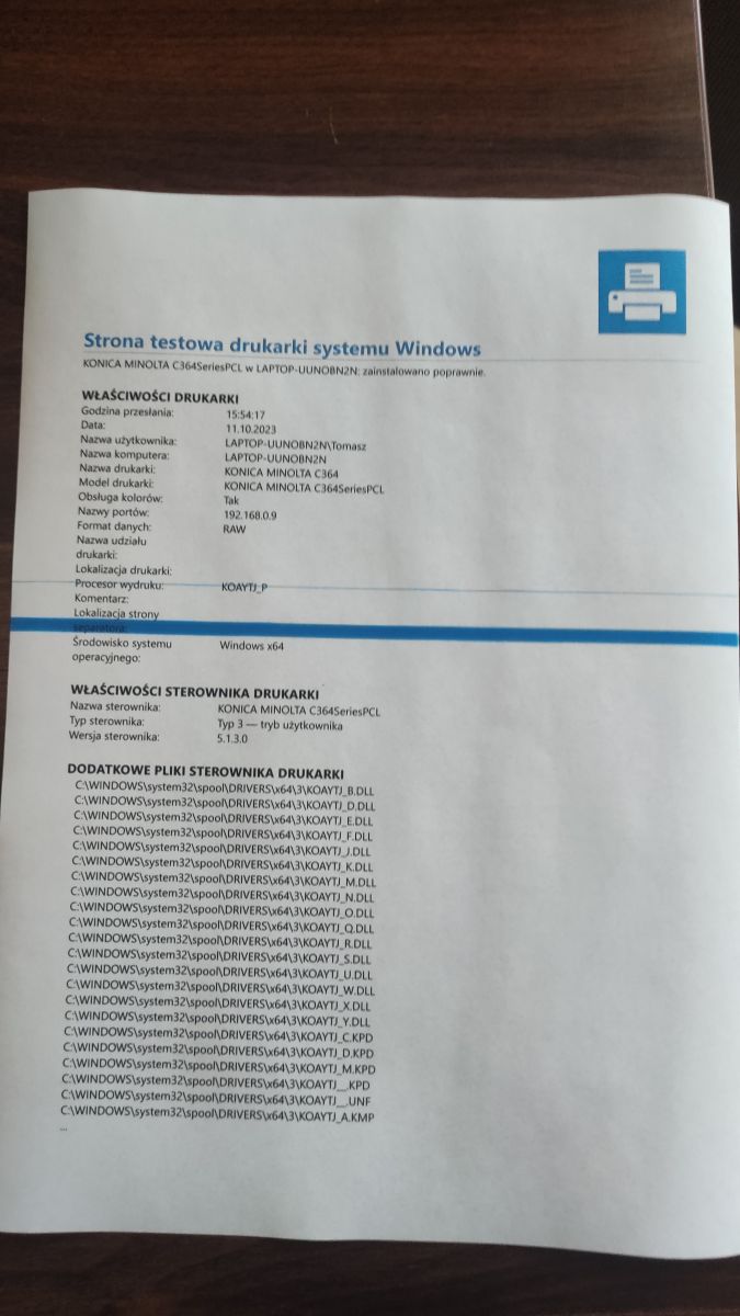

    Konica Minolta c364e brudzi mi papier na niebiesko. Na papierze pojawia się ciągła niebieska linnia jak na zdjęciu. Ślad pojawia się tylko gdy drukują się wydruki w kolorze. Czyszczenie wbudowanym czyścikiem w developer pomaga jedynie doraźnie, a po paru wydrukach problem wraca.
    Co wymieniać w takiej sytuacji?
    Strona testowa wydruku z drukarki Konica Minolta C364e z niebieską linią na papierze.

    Zespół bębna C do wymiany lub regeneracji. Sprawdź czy siatka elektrody nie jest punktowo zasypana tonerem. Zdarza się że listwa uszczelniająca wywoływaczki podwija się i toner sypie się na elektrodę. W takim przypadku wywoływaczka do wymiany. Można przerobić czarną i czekać aż zadozuje się niebieskim tonerem.
