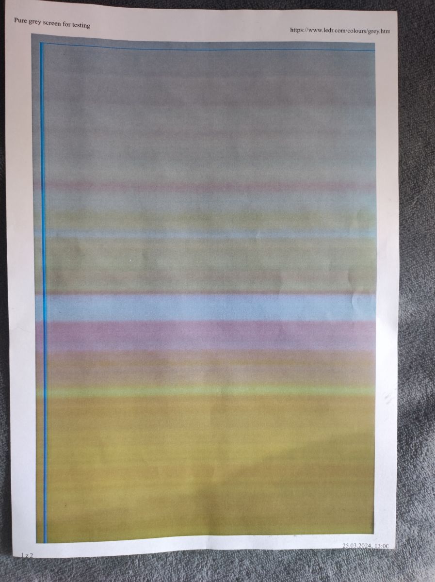

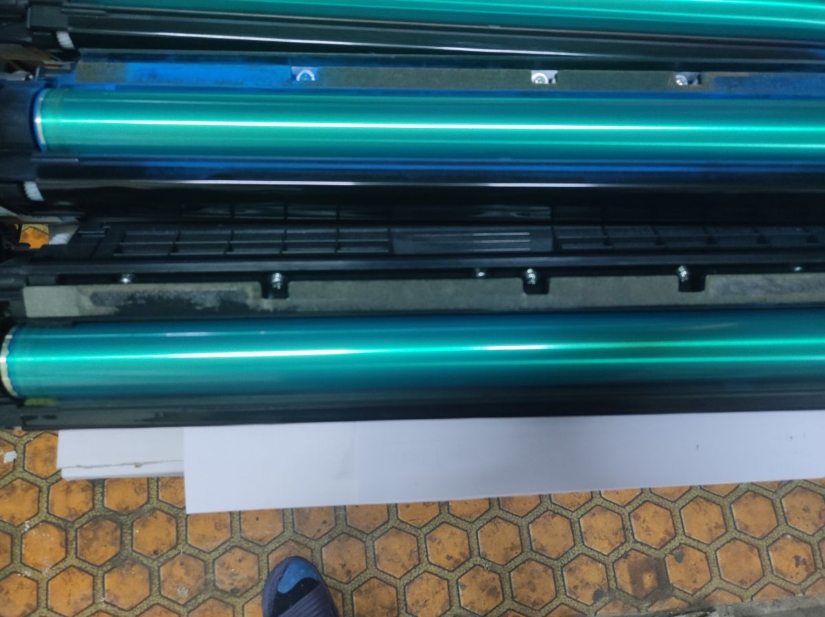

    Dzień dobry.
    Problem jak w temacie, dodatkowo załączam zdjęcie strony testowej, która miała być szara z dwoma prostopadłymi niebieskimi kreskami. Niestety, poza tym drukują się również kolorowe pola, głównie żółte i trochę magentowe. Problem dotyczy drukarki laserowej Konica Minolta C353 (format A3). Aktualnie w drukarce są zamontowane zamienniki wszystkich tonerów od tego samego producenta, mimo to, problem występuje tylko z 2 kolorami (głównie żółty). Drukarka ma już spory przebieg (ponad 70k na kolorach i 110k łącznie).
    Działania które podejmowałem:
    - Wymiana bębna światłoczułego (nie całego modułu tylko tej światłoczułej rokli)
    - Wyczyszczenie pasa transferowego (kilkukrotne)
    - Wyczyszczenie pojemnika na zużyty toner
    Działania których zamierzam się podjąć:
    - zamontowanie oryginalnego żółtego tonera (mam jeszcze resztkę)
    Dodatkowo wspomnę jeszcze tylko że wymiana bębna przebiegała szybko (naświetlenie < 5 minut) i w prawie ciemności (zgaszone światło, zasłonięte zasłony). Przy okazji wymieniłem listwę i chip, mimo tego drukarka wyświetla całkowite zużycie żółtego bębna.
    Strona testowa:
    Drukarka drukuje kolorami na szarej stronie w drukarce Konica Minolta C353
    Z góry dziękuję za chęć pomocy :)

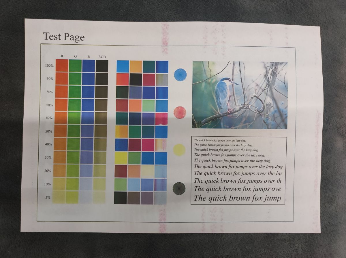

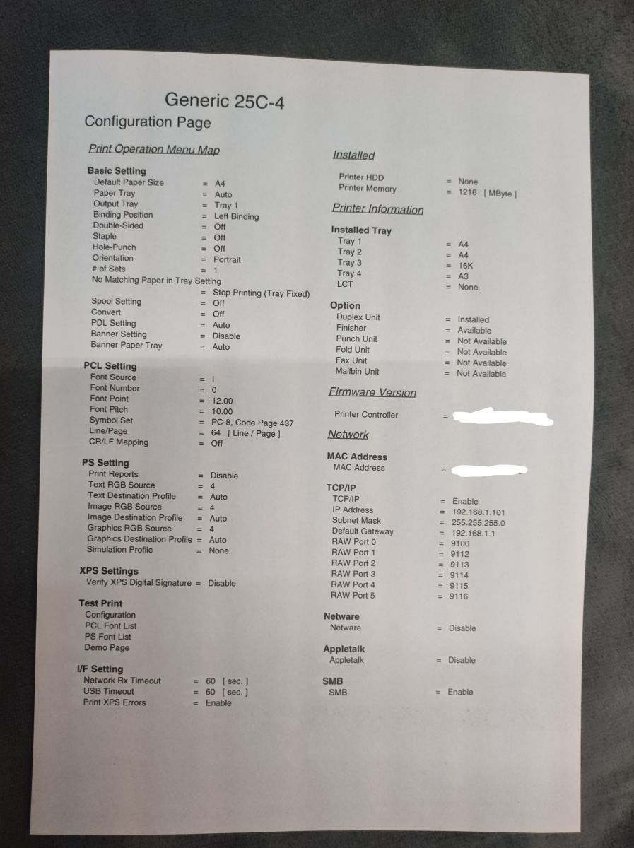

    Strona konfiguracyjna jest wydrukowana jako czarno-biała, a demonstracyjna jako kolorowa.
    Czarno-biała strona konfiguracyjna drukarki Generic 25C-4 z ustawieniami i informacjami sieciowymi. Strona testowa z próbkami kolorów, tekstem i zdjęciem ptaka.

    Ewidentnie masz problem z IU Magenta. Zasypana elektroda i zapewne wszystko zwalone tonerem. Wygląda też że lasery również zapylone a pozostałe IU raczej też do wymiany. Na nowe zdaje się nie ma szans zatem pozostaje wyłącznie regeneracja tych które masz. Nie wiem tylko czy jest sens inwestować w tą maszynę jakiejkolwiek pieniądze. To już stary model o podwyższonym ryzyku pakowania w niego kasy. W cenie remontu zakupisz choćby C220 w dobrym stanie. Zdążają się takie jeszcze. Choć to też leciwe urządzenie …

    Bo na kolorowym wydruku testowym masz ewidentnie ślady zasypanej elektrody w M - takie „szlaczki”

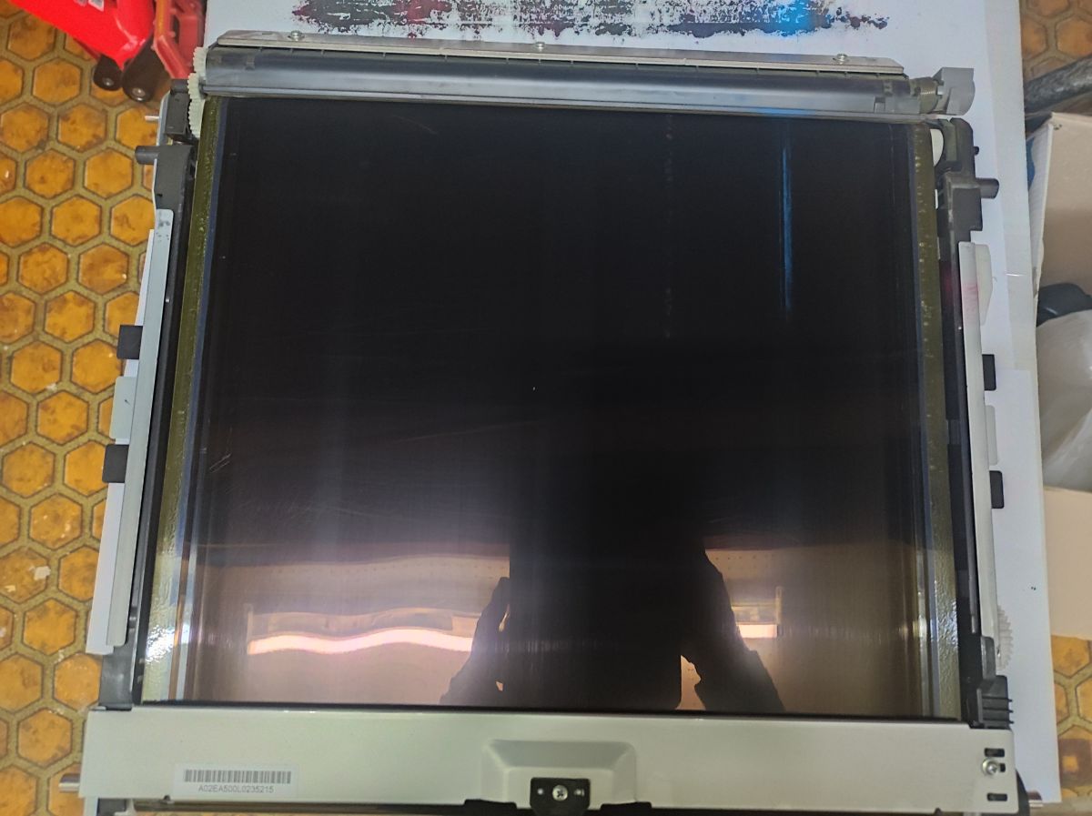

    Do wyczyszczenia przeswit laser->beben , do wyczyszczenia elektrody. Do sprawdzenia ta magenta. Pewne rzeczy mogą iść z pasa transferowego. Mozesz przy okazji dorzucić zdjecie jego powierzchni.

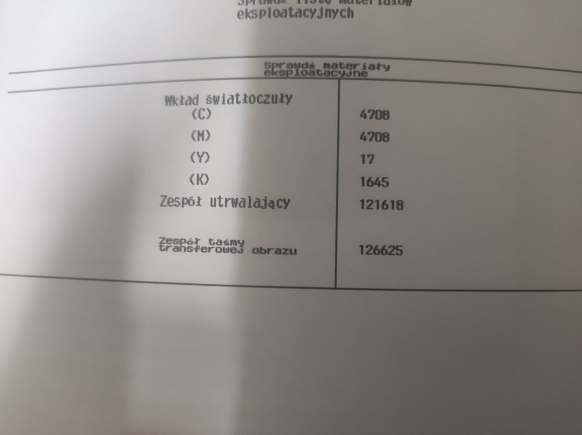

    ZiemniakZPatelni
    Poziom 8  
    Posty: 54
    Pomógł: 3
    Ocena: 8

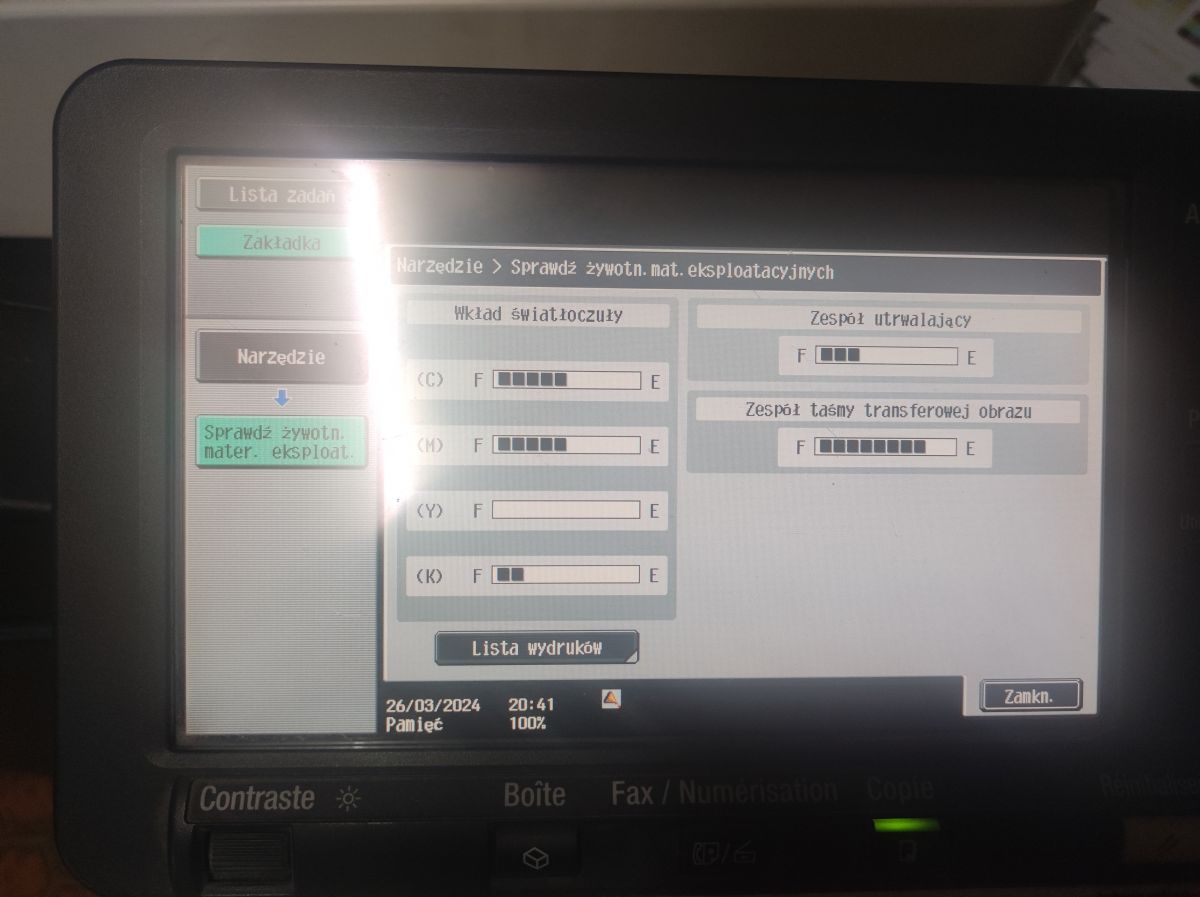

    Ekran drukarki pokazujący zużycie materiałów eksploatacyjnych. Wydrukowana strona z wartościami zużycia materiałów eksploatacyjnych drukarki.
    Sprawdziłem żywotność materiałów eksploatacyjnych i okazało się że źle czytałem wartości. Taśma transferowa jest zużyta w 80%, a nowy chip w żółtym bębnie działa. Problem jest z kolorem żółtym, magentą, i chyba też cyanem, więc zważając na to, że żółty bęben jest świeżo po wymianie (i wyczyszczeniu elektrody), i wszystkie prześwity laser --> bęben są wyczyszczone, możliwe, że problemem jest transfer belt. Czy ktoś mógłby potwierdzić moje podejrzenia?

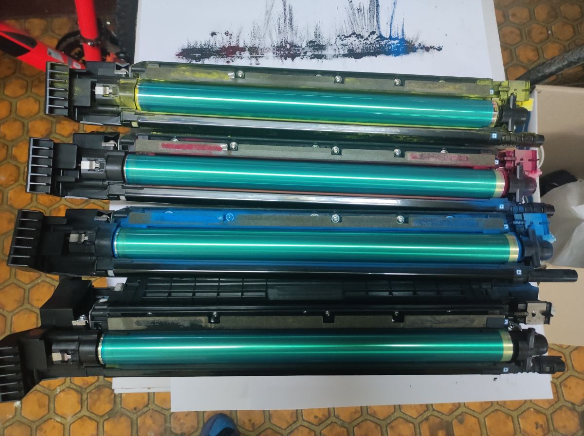

    Nie potwierdza się w ciemno. Samo zuzycie po liczniku nic nie mowi. Wyciąg pas zrob zdjecie wyciag bebny cyan i magenta i zrob zdjecia jak to wyglada w srodku i moduły. Inaczej to takie gdybanie.

    To że założysz nowy chip nie spowoduje że moduł stanie się „nowy” ! Jeżeli nie wymienisz jego elementów składowych a jedynie zachipujesz to pogorszysz tylko sprawę .

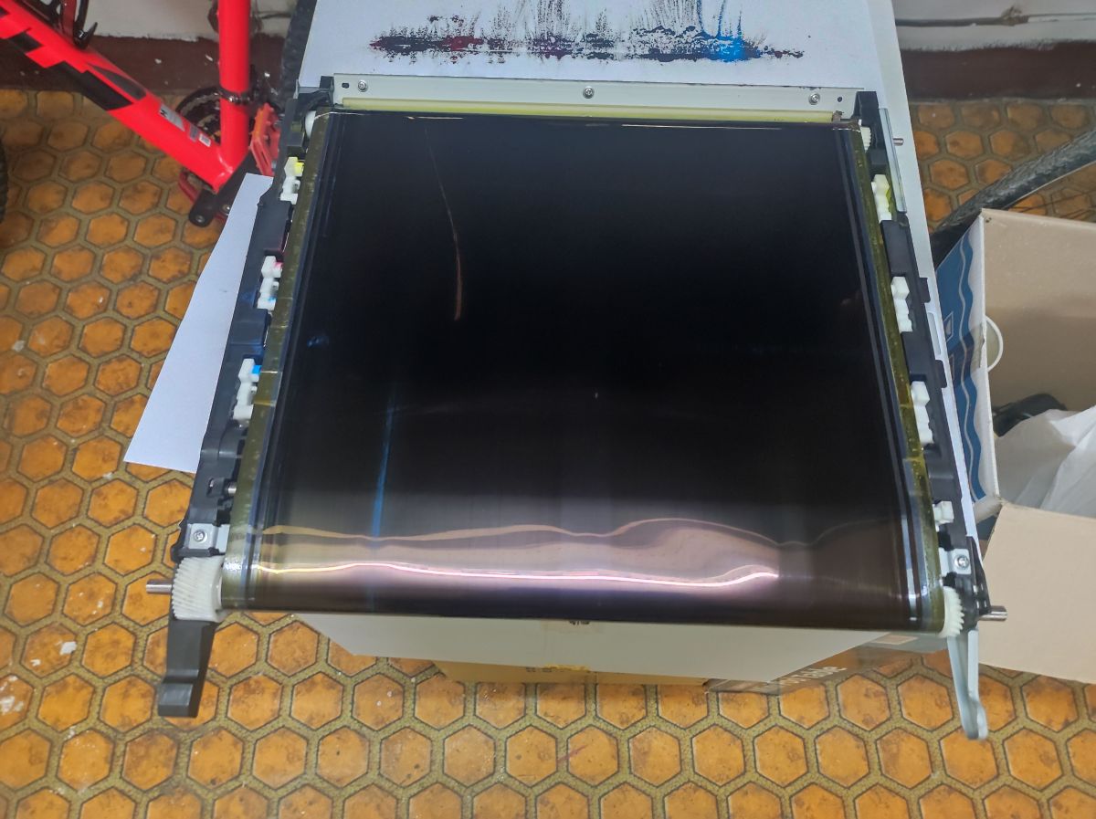

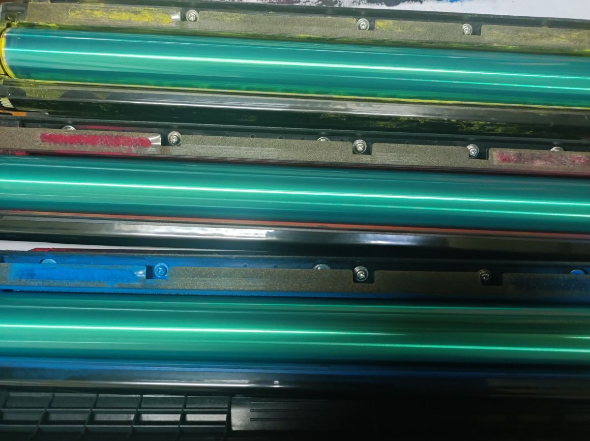

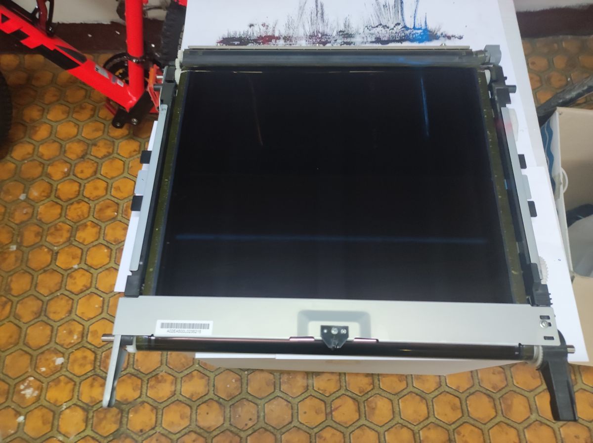

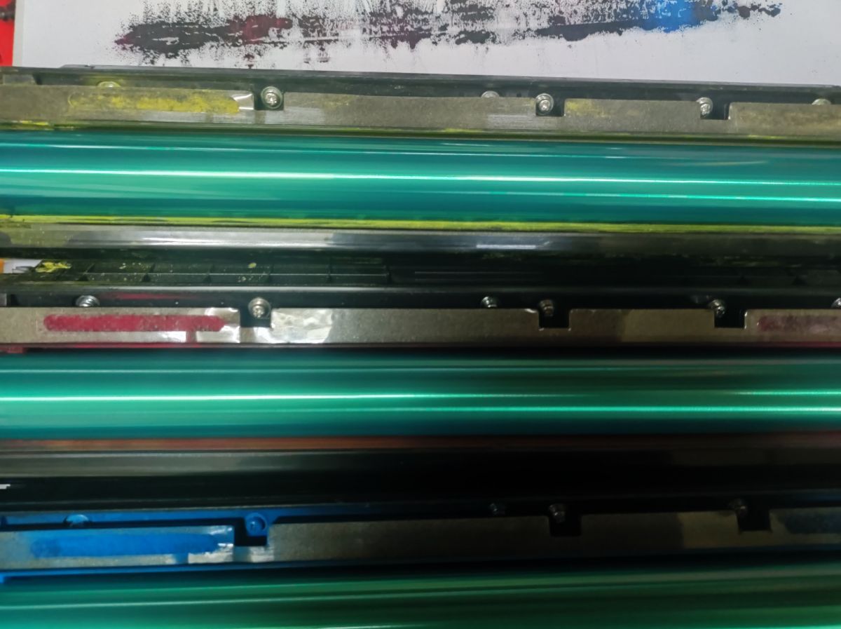

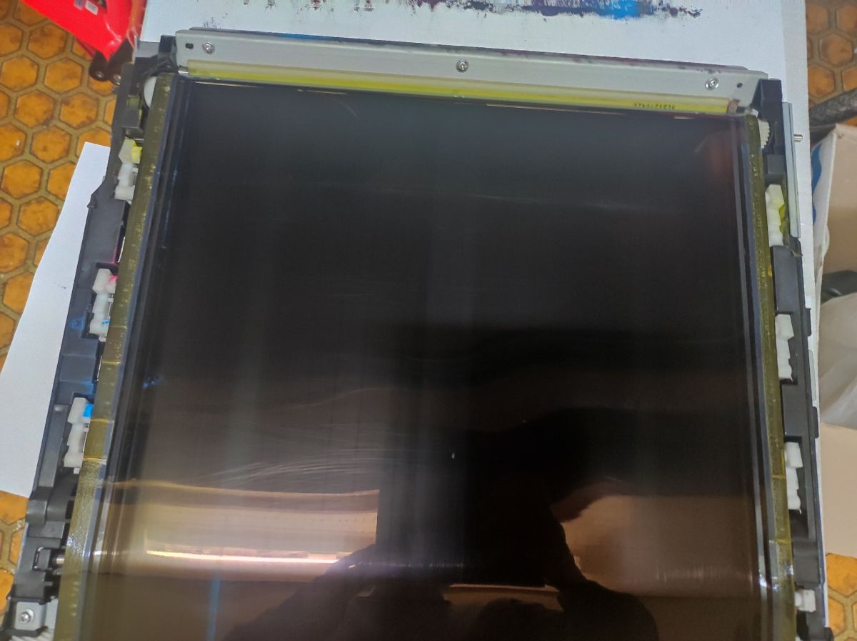

  • #13 21029395
    ZiemniakZPatelni
    Poziom 8  
    Posty: 54
    Pomógł: 3
    Ocena: 8
    C.
    Tak jak wcześniej pisałem, wymjeniłem cały zestaw bęben+listwa+chip. Jedyne czego nie ruszałem do deweloper, ale ten jest równomiernie rozprowadzony na wałku magnetycznym.
    Poniżej zdjęcia wszystkich bębnów i pasa transferowego:
    Bębny drukarki w różnych kolorach i pas transferowy na stole. Zdjęcie bębnów i pasa transferowego w urządzeniu drukującym Kolorowe bębny drukarki i pas transferowy na stole. Zestaw bębnów drukarki z widocznymi kolorowymi pasami tonerów. Transferowy pas do drukarki na tle podłogi z sześciokątnych płytek. Pas transferowy drukarki na tle pomieszczenia z podłogą w geometryczny wzór. Zdjęcie transferowego pasa drukarki ukazującego jego powierzchnię. Transfer pasowy drukarki na stole z motywem sześciokątnym na podłodze
