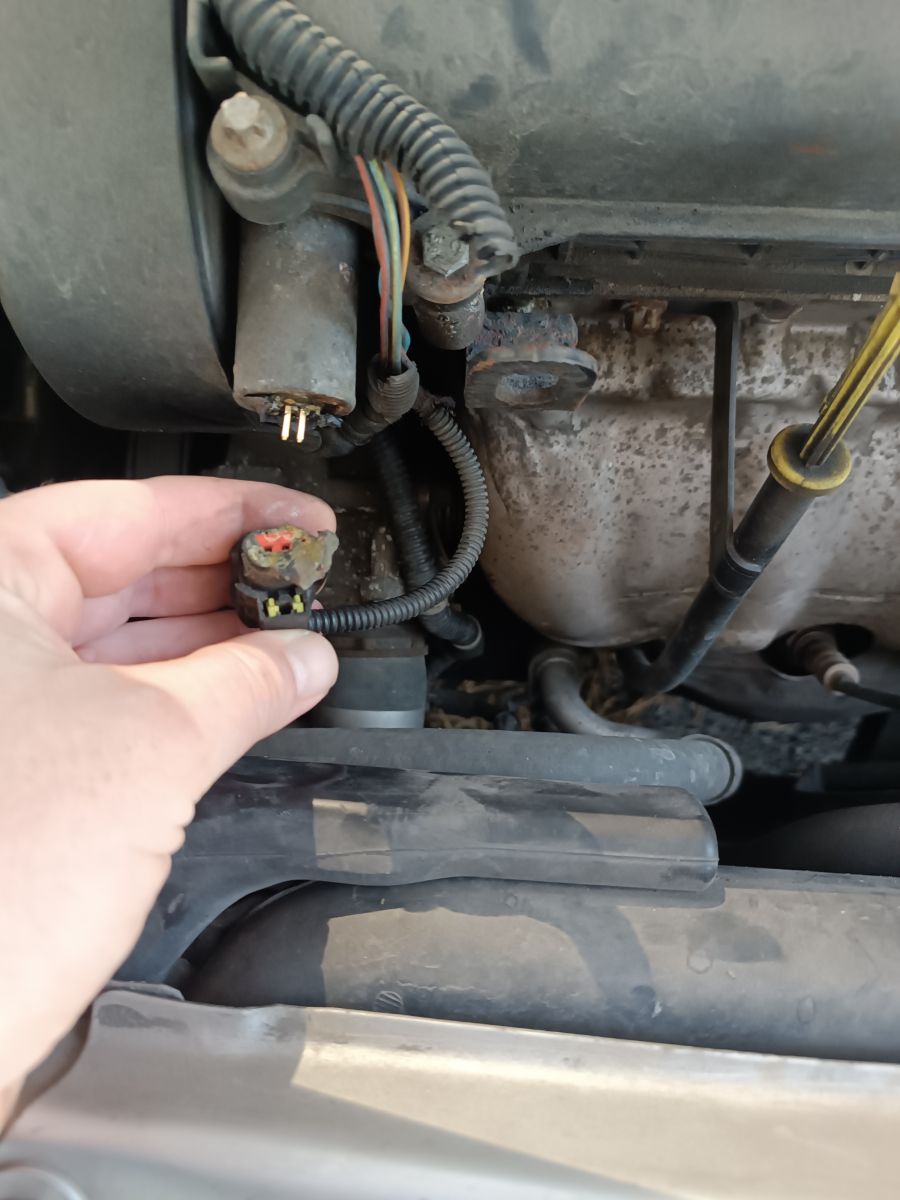

    Osoba trzymająca czujnik w komorze silnika z logo EcoTec na pokrywie. Osoba trzyma niewielki czujnik przy części silnika samochodowego.
    Wiecie moi drodzy co to za czujnik.

    Zawór zmiennych faz rozrządu.

    Masz silnik Ecoflex DVVT, czyli z zmienną fazą rozrządu na dwóch wałkach. Silnik spełnia normę Euro 5. Posiada podgrzewany dolot.
    Czujnik odpowiada za ustawianie koła fazy na wylocie.
    Jeśli jest uszkodzony, może być problem z otwieraniem i zamykaniem zaworów na kole zmiennej fazy. Może to powodować spadek mocy i szarpanie. Wymień go tylko na nowy, wtedy będzie dobrze. Przy zaworach są chyba takie sitka filtrujący olej czy coś czujnik są po przeciwnej chyba to co masz w łapie to złącza od zaworu sterujące go chyba.
