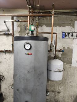

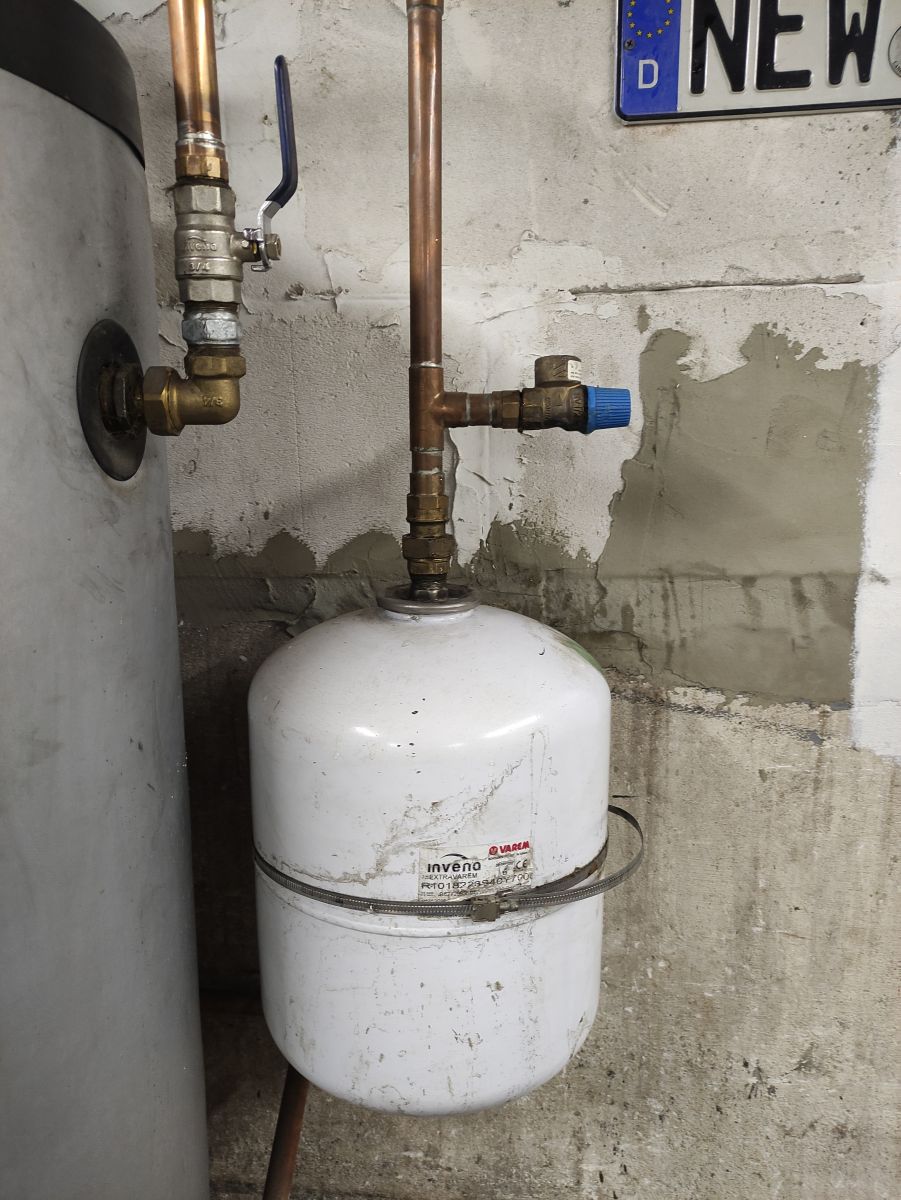

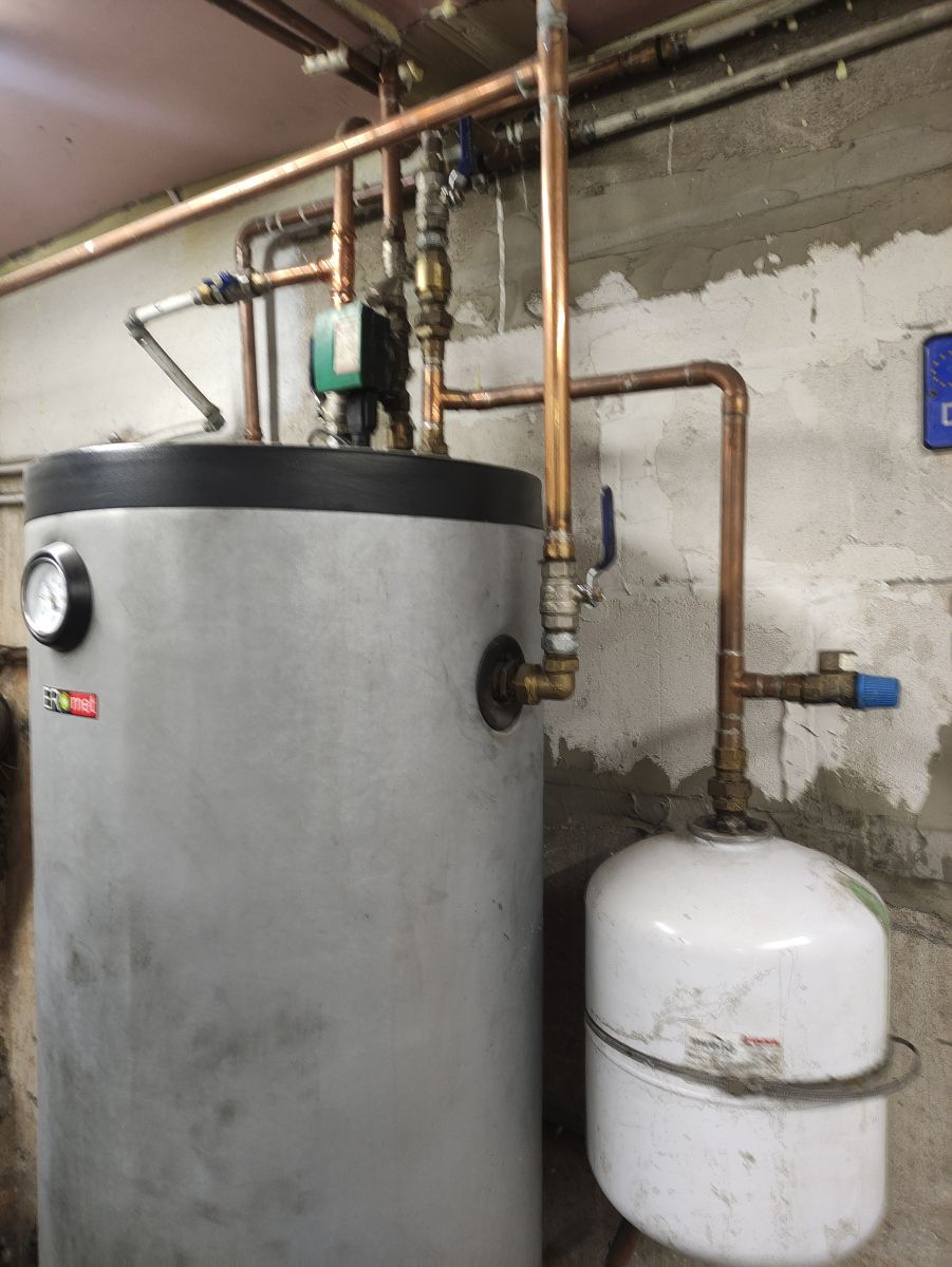

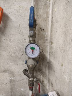

    Mam problem z za dużym ciśnieniem wody w domu, manometr na głównym zaworze pokazuje 5bar i nie wiem co z tym zrobić. Cieknie mi zawór bezpieczeństwa przy naczyniu przeponowym, to już nie jest kapanie, cieknie coraz bardziej. Instalacja CO ogrzewana piecem na ekogroszek. Woda dogrzewana w wymienniku do ok 55 stopni, nie wiem w jaki sposób poprawnie wyregulować to ciśnienie na zaworze głównym (zdj) - kręcenie tą śrubą na środku pod manometrem nic nie daje. Proszę o pomoc. Manometr na głównym zaworze z ciśnieniem 5 bar. Podgrzewacz wody z manometrem w instalacji CO Instalacja grzewcza z manometrem, zbiornikiem ciśnieniowym i rurami miedzianymi. Zawór bezpieczeństwa przy naczyniu przeponowym.

    Podczas rozpalania rośnie ciśnienie?
    Naczynie przeponowe jest sprawne?

    Według mnie, po pierwsze proponuję zamontowanie w instalacji reduktora ciśnienia i zawór zwrotny, 5 bar to trochę za dużo jak na instalacje.
    Co do zaworu bezpieczeństwa - może podszedł kamień w nim i się "przywiesił" możesz spróbować poruszać nim kilka razy jak będzie kapać to może być zawór uszkodzony a może być problem z ciśnieniem w instalacji. Pytanie z zaworu kapie zawsze czy np po podgrzaniu wody zaczyna bardziej "kapać"?.
    Jedyne co możesz teraz zrobić nie ruszając nic to dopompować powietrze do naczynia, prawidłowo powinieneś zrobić to jeśli w naczyniu nie ma wody. Ale żeby w tej chwili nie było wody w naczyniu to trochę więcej kombinacji.
    U mnie ok miesiąc wstecz też wola pojawiła się z zaworu bezpieczeństwa, ale u mnie okazało się że nie było ciśnienia powietrza w naczyniu przeponowym.

    Zamknij główny zawór wody i upuść ciśnienia (odkręcając któryś z kranów) do 3bar. Jeżeli przestanie kapać z zaworu bezpieczeństwa to jest sprawny.
    Jeżeli ciśnienie na zimno (z wyłączonym grzaniem cwu) do zaznaczonej wartości na manometrze to reduktor ciśnienia wody do wymiany.

    Problem jest w tym że ciśnienie jest za duże na dojściu, ogólnie z wodociągów przychodzi bardzo duże cisnienie. Na zdjęciu które zamieściłem jest jakiś regulator pod manometrem, aktualnie skręcony na minimum. W jaki sposób mogę nim regulować żeby działał? Należy to robić na odkręconym kranie żeby był przepływ? Zamknąć/otworzyć któryś z zaworów? Woda kapie cały czas bez różnicy czy chodzi piec czy nie. Naczynie przeponowe ma jakieś 5 lat, zawór bezpieczeństwa również

    Reduktor regulujesz kręcąc pokrętłem lub gwintowanym trzpieniem (z nakrętka kontrującą) z minimalnie odkręconym kranem. Trwałość reduktora zależy od jakości wody. Takie elementy dobrze mieć na śrubunkach, żeby nie bylo problemu z wymianą.

    Woda u mnie jest bardzo twarda, mam wrażenie, że regulator w środku chyba się rozsypał. Sprawdzę wszystko inne i jeżeli nie będzie efektu, to regulator do wymiany. Dziękuję za pomoc.
