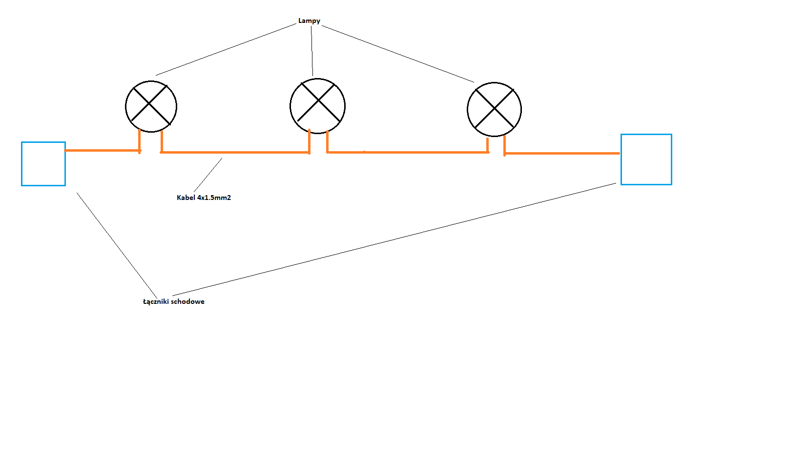

    Potrzebuje porady odnośnie podłączenia łączników schodowych na kablu 4 żyłowym gdzie lampy są pomiędzy łącznikami.
    Czy coś takiego da się wykonać (kabel już mi położyli), jeśli tak to jak?
    Schemat poglądowy
    Schemat podłączenia łączników schodowych i lamp z użyciem kabla 4-żyłowego.
    Z góry dziękuję, za poradę.

    Tylko na przekaźniku bistabilnym i przyciskach chwilowych. Na zwykłych schodowych nie da rady.

    A jakby dołożyć kabel do samych lamp?
    Czyli pomiędzy łącznikami zostaje w praktyce kabel 4-żyłowy, a do samych lamp doprowadzić dodatkowo kabel 2-żyłowy czy 3-żyłowy? PE w sumie jest już w tym 4-żyłowym.
    Upierdliwe, ale do wykonania.

    A jakby do elektryki brać ludzi zajmujących się elektryką to nie było by pytań osoby "poszkodowanej" jak samemu próbować naprawiać to co ktoś spieprzył chociaż powinien dobrze zrobić. Dlatego pytałem kto to położył, czy byli to panowie od gładzi albo inni budowlańcy? Bo elektryk wiedząc że mają być tam wyłączniki schodowe położyłby odpowiedni przewod.
    Jak już chcesz naprawiać cudzą pracę to już prędzej trzeba położyć dodatkowy przewód 3 żyłowy lub całość wymienić na jeden odpowiedni przewód.
