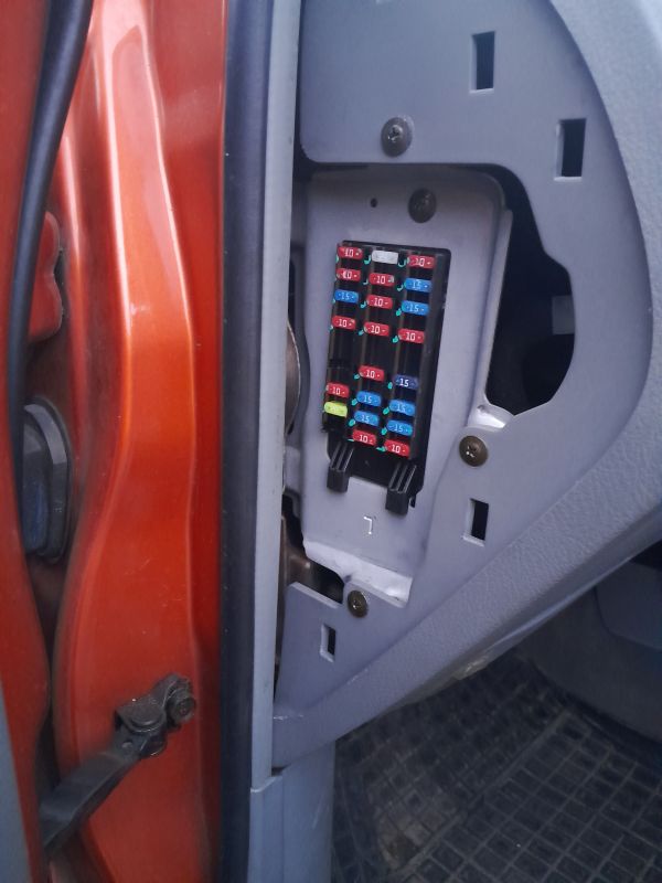

    Zrób fotkę skrzynki bezpieczników tej w aucie.

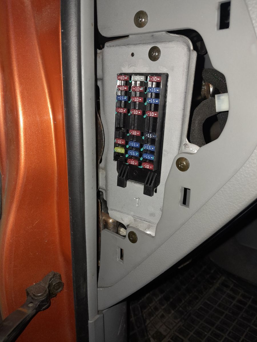

    Witam. Oto zdjęcia.
    Skrzynka bezpieczników w samochodzie z widocznymi kolorowymi bezpiecznikami.
    Skrzynka bezpieczników w samochodzie z widocznymi różnokolorowymi bezpiecznikami.

    Rozumię że bezpieczniki sprawne a głównie w prawym rzędzie pierwszy od góry i trzeci od dołu?

    Pierwsze co to sprawdziłem bezpieczniki. Wszystkie sprawne.

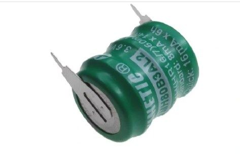

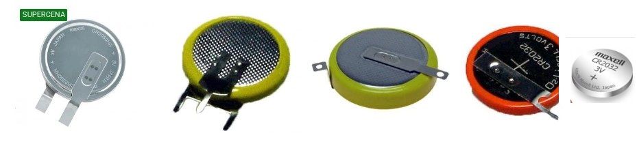

    Być może jest bateria podtrzymująca zegar gdy nie ma zasilania i ona nie trzyma nominalnego napięcia. Może być stała np. CR2032 (pastylka) lub ładowalny akumulatorek 60-80 mAh (najczęściej zielona "beczółka"). Jeżeli ma zaniżone napięcie to zegar elektroniczny spowalnia albo nawet zatrzymuje się. Przy większym zaniżeniu nawet resetuje się. Warto by wymienić jeżeli takowe podtrzymanie zegara występuje.
    A gdzie takową znajdę, żeby sprawdzić? Przy zegarze?
  • #14 20856334
    DiZMar
    Posty: 32347
    Pomógł: 2875
    Ocena: 6563
    Gdzieś w okolicy zegara (na jego sterowniku).
    Bateria CR2032 wygląda tak (różne wersje mogą być).
    Zbliżenie na różne typy baterii guzikowych, w tym model Maxell CR2032.
    Akumulatorek 3,6 V wygląda tak:
    Zielony kondensator elektrolityczny z dwoma wyprowadzeniami.
    Powinieneś znaleźć. Nie sa to elementy mikroskopijnej wielkości tylko mają wymian kilku cm.

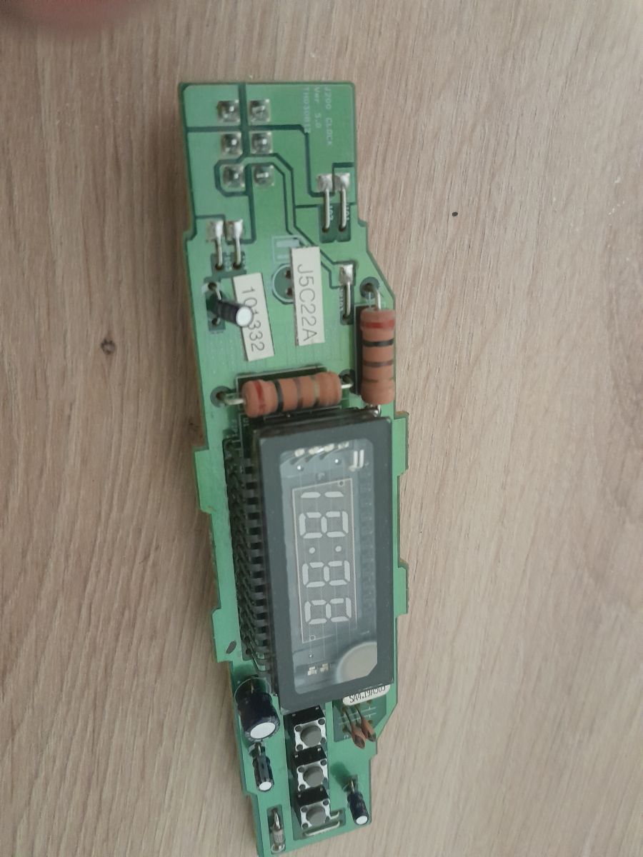

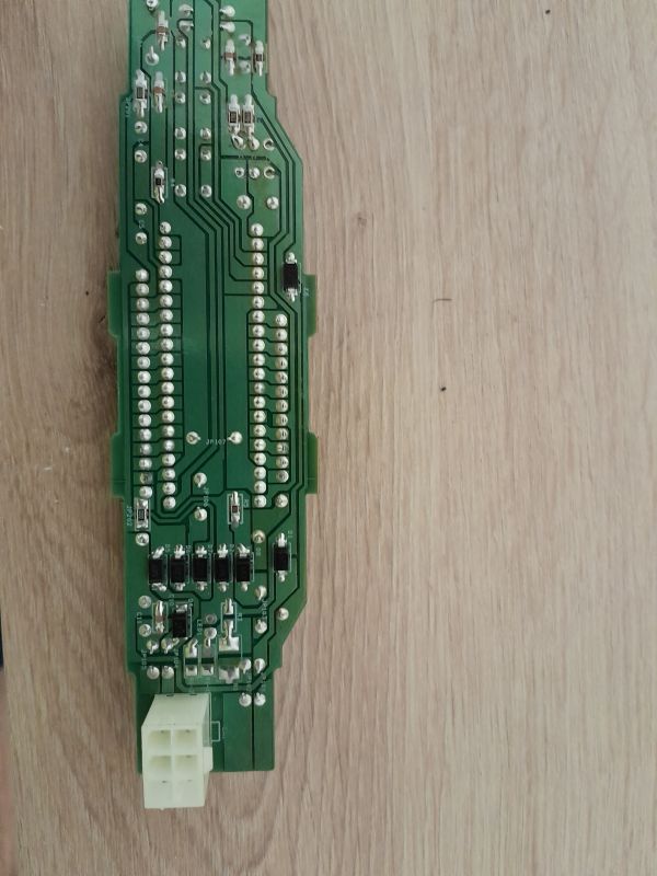

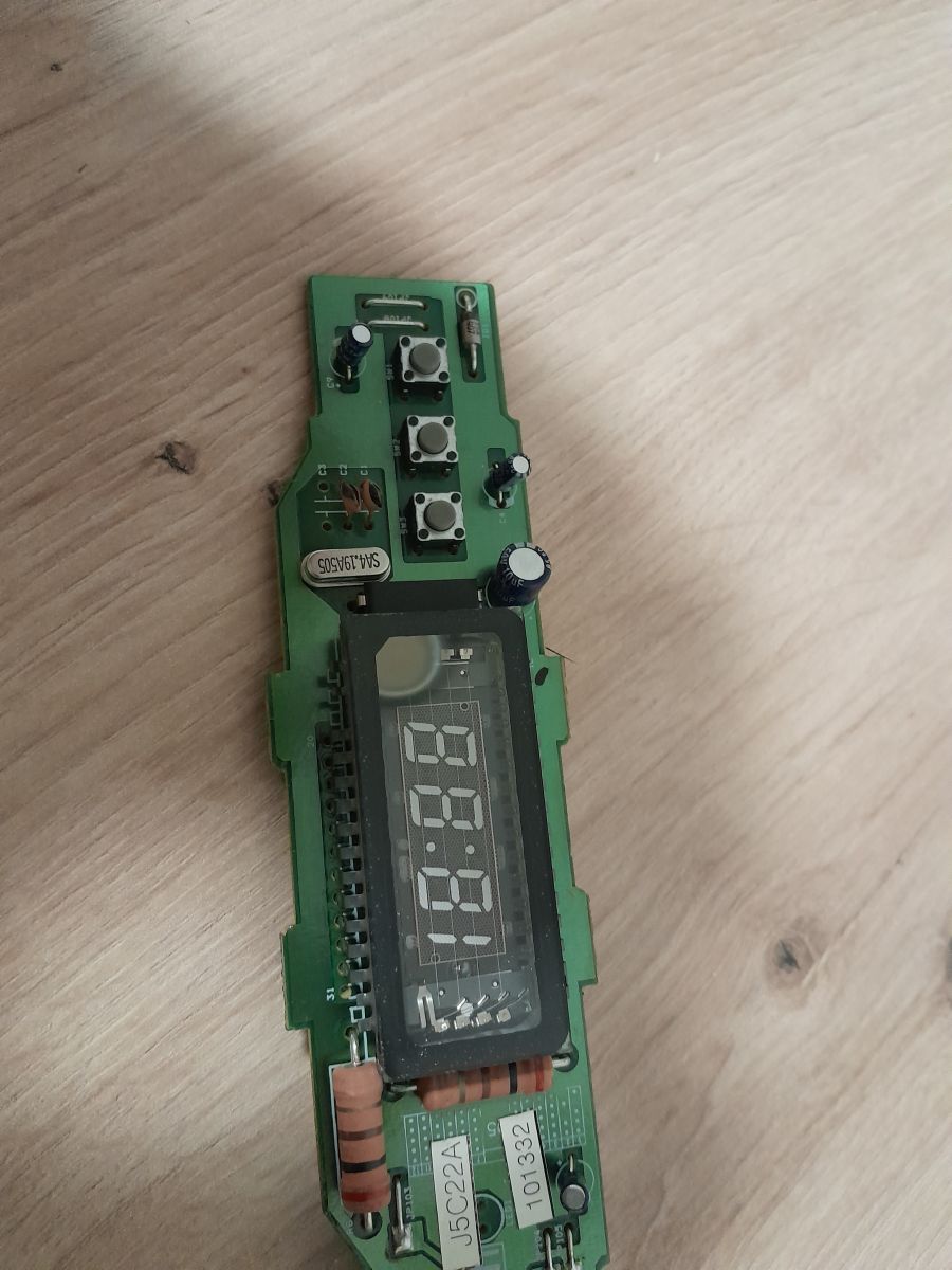

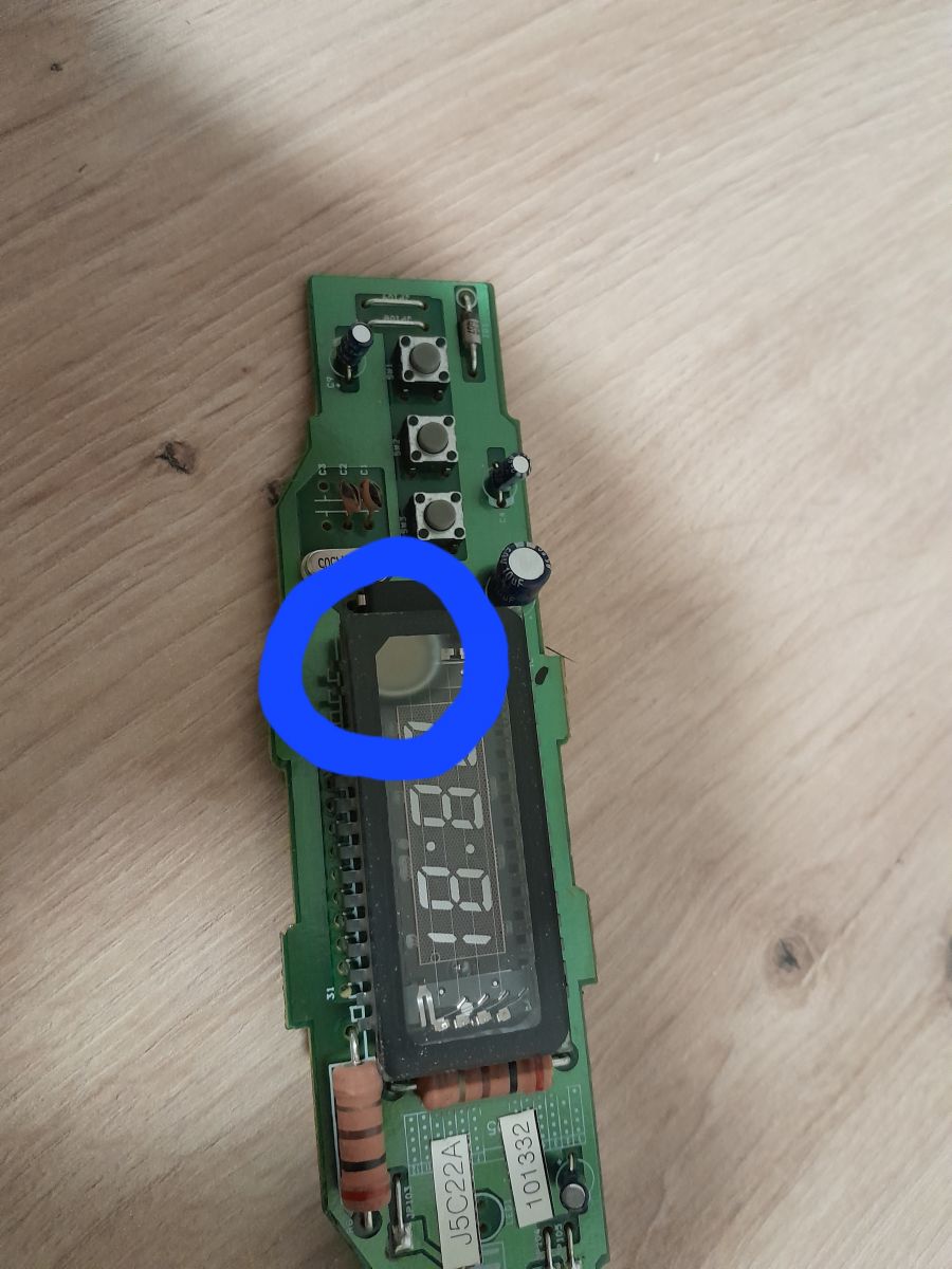

    Witam. Tak wygląda zegarek w środku
    Zdjęcie ukazuje wnętrze zegarka elektronicznego z wyświetlaczem i podzespołami na płytce.
    Płytka drukowana zegarka z widocznymi ścieżkami i komponentami elektronicznymi.
    Obrazek przedstawia wewnętrzny mechanizm zegarka na płytce drukowanej.
    Zbliżenie na wewnętrzny mechanizm zegarka z widocznym wyświetlaczem i komponentami elektronicznymi.
    Może to ma wpływ?
    Wnętrze zegarka elektronicznego z widoczną płytką i wyświetlaczem LED, z zaznaczeniem niebieskim okręgiem.
  • #18 20863538
    karwo
    Posty: 1547
    Pomógł: 151
    Ocena: 359
    To nie powinno mieć znaczenia - na moim chyba jest podobnie.
    Nie ma tam też baterii bo potrzymanie zegara jest ze stałego +12V z instalacji.
    Popraw luty na pcb i zobacz czy będzie poprawa.
    Używane te zegarki nie są drogie - można kupić inny egzemplarz.
