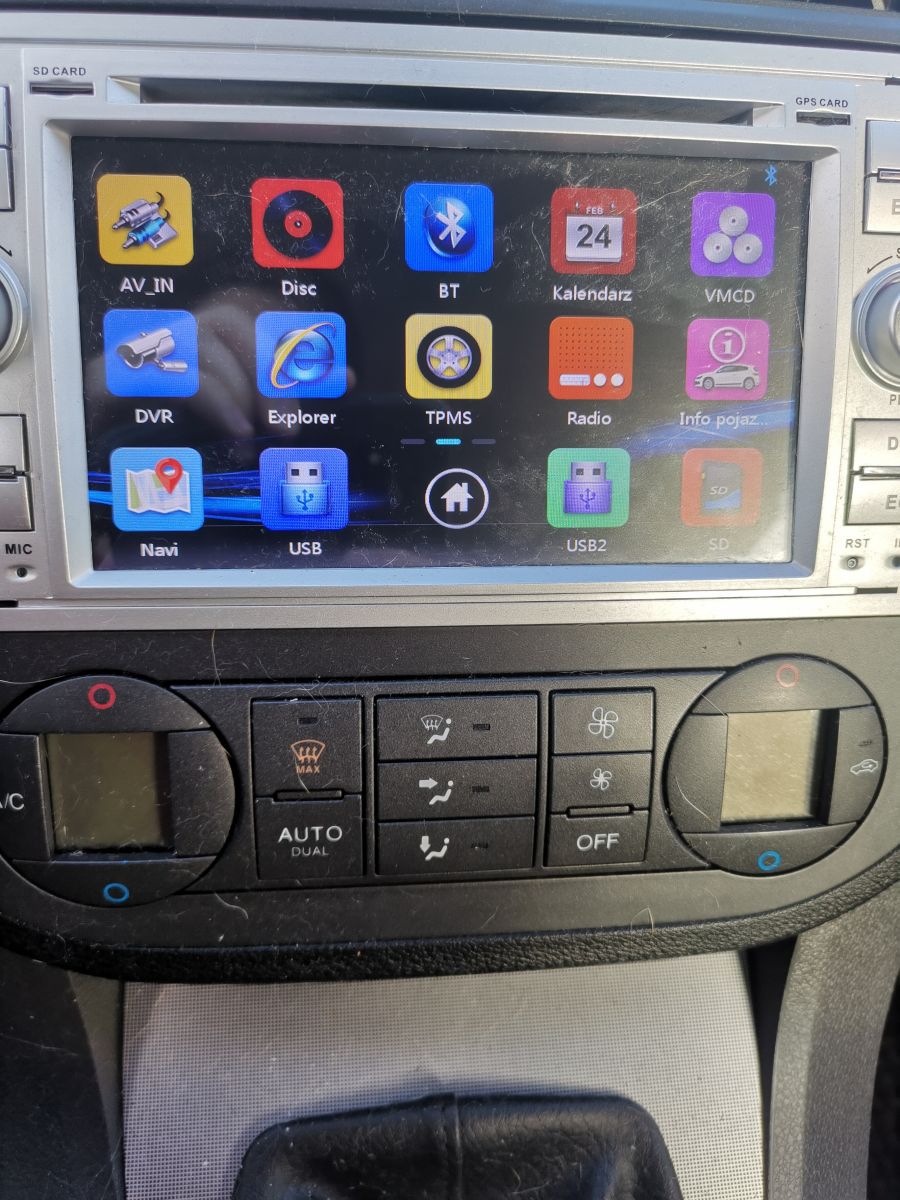

    Yo, więc tak. Posiadam Forda Focusa C-max z 2004 roku, 1.8 benzyna (chyba 88 kW i 125 KM), sprowadzonego z Holandii. Posiada on radio podobne do tego ze zdjęcia.
    Problemy:
    1. Jak mogę zaktualizować cały system? Oprogramowanie + mapy.
    2. Dlaczego w opcji TPMS cały czas pokazuje zero barów i nic się nie dzieje?
    3. Kamera cofania wyłącza się tylko na chwilę po wyłączeniu ekranu radia (jeśli dobrze pamiętam).
    4. Nie umiem połączyć się z APN (3gnet i *99* jest wpisane fabrycznie) i co mi to daje?
    5. Jak mogę sprawdzić, czy mam kamerę cofania? (Może nie działa, a ja jej nie używam xD)
    6. Gdy próbuję wejść w menu "Informacje o pojeździe" wyskakuje błąd: Can type error. Dlaczego?
    7. Macie może jakieś dodatkowe wskazówki i rady? :D Aktualizacja systemu i map, TPMS, kamera cofania, APN w Ford Focus C-max 1.8 benzyna 2004

    Bo masz nieoryginalne radio, z tego powodu wiele funkcji nie działa. Jak fizycznie kamery cofania nigdzie nie masz, to też obrazu z nikąd nie dostaniesz, a jakby kamerka była, to bez modułu nie przetworzy obrazu do radia.

    Takie radyjko w "home" i przesunięcie w prawo Panel dotykowy w samochodowym systemie multimedialnym pokazujący różne aplikacje. System multimedialny w samochodzie z widocznym ekranem dotykowym. Panel dotykowy samochodowego systemu multimedialnego z różnymi aplikacjami. Ekran dotykowy samochodowego systemu multimedialnego z wyświetloną datą, godziną i ikonami aplikacji.

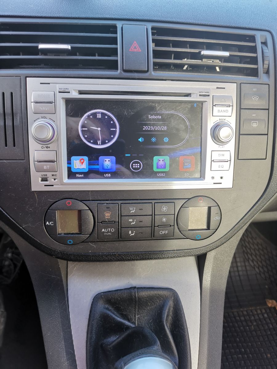

    Chińskie radio, możliwe że na jakimś Androidzie, ale nie jest to pewne ;)
    Aktualizacji raczej do niego nie znajdziesz.
    Możesz próbować nagrać na pendrivea jakąś appkę Androidową w postaci pliku .apk i spróbować zainstalować.
    Jeśli to łyknie to chociaż nawigację sobie wgrasz jakąś nowszą ;)

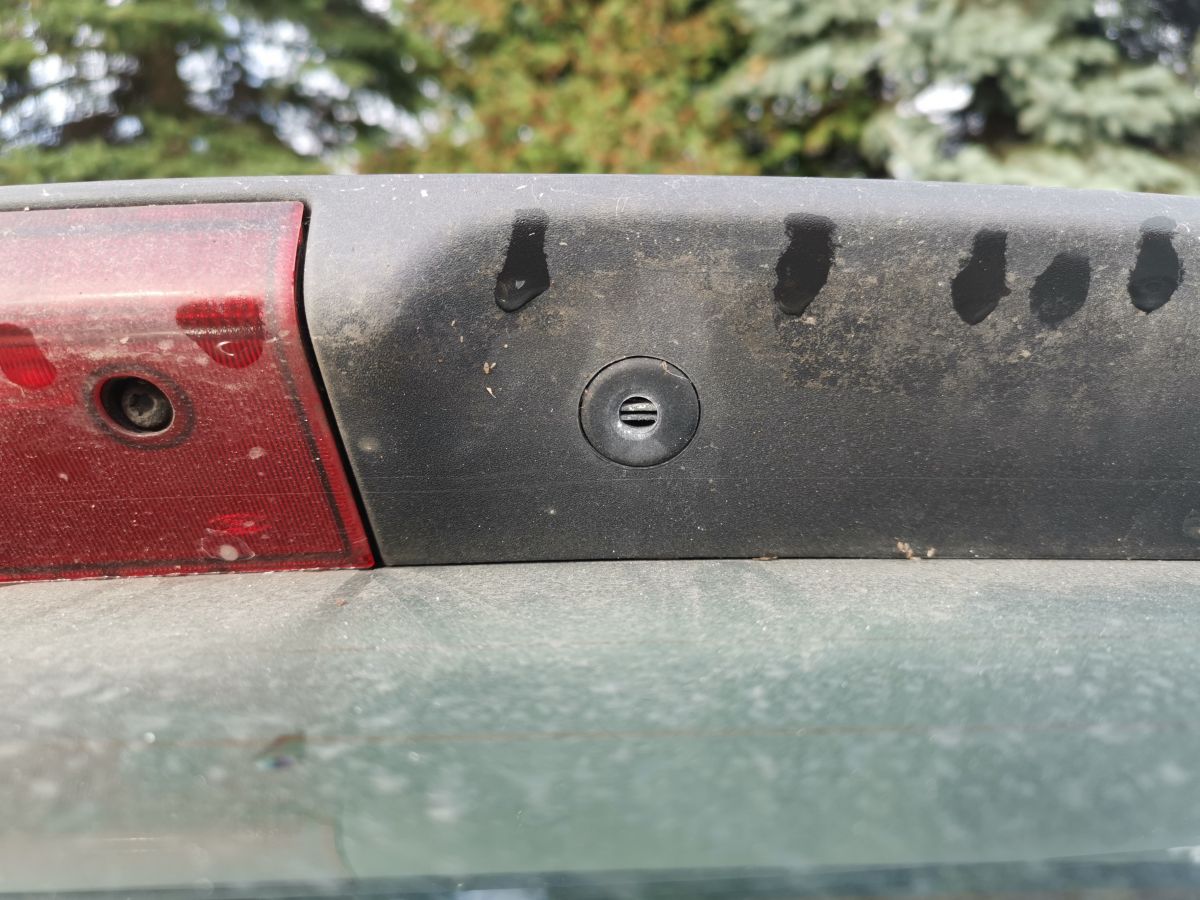

    Co do kamery to coś jest z tyłu pod światłem stop, ale nie wiem co to może być. Później postaram się zrobić zdjęcie

    To właśnie tych blaszek nie mam, w tym problem.
    To jest to, o czym pisałem wcześniej pod stopem: Tylna część pojazdu z otworem obok tylnej lampy.

    To nie kamera. Kamery przykładowe.

    Ale ja kurde głupi, przecież to co wysłałem to jest spryskiwacz chyba xd
    Nie było tematu XD

    Czujnik deszczu/zmierzchu
    Antena prawdopodobnie GPS od radia.
    Czujnik nasłonecznienia dla klimatyzacji.

    Mało prawdopodobne na zmianę Androida (o ile tam jest), trzeba by rozebrać całe radio, zobaczyć jaką ma płytę główną i próbować coś dobrać.
    Szanse na to są nikłe.
    Przyciski na kierownicy prościej, ale trzeba je podłączyć, co pewnie zrobione nie zostało. Jako drabinkę rezystorową bezpośrednio, ze specjalnym adapterem, lub po CAN (co jak widać CAN też nie jest wpięty w auto)
    A co do problemów z BT nic nie mówiłeś, albo coś mi umknęło.
    Takie radio nowsze, z Androidem to koszt ok 500-800zl.
    Czy warto się szarpać z tym co masz już w aucie? Zależy od wymagań, finansów i wiedzy.
    Robota by to cudo ogarnąć może cię wynieść więcej niż nowe, a sukcesu nikt nie zagwarantuje. Jak umiesz się w tym babrać to hobbystycznie można to ogarnąć, ale z pytań wynika że wiedzę masz mocno skromną.
    Co też nie znaczy że nowe radio podepniesz tak łatwiutko, i za grosze ;)
    Bo też pewnie wyjdą jakieś jaja, taki ich urok.
    A największym ich problemem jest sensowna dokumentacja, a ty nawet nie wiesz jaki model masz. Po samym wyglądzie chińczyka z zewnątrz nie da się poznać co to za model dokładnie.
