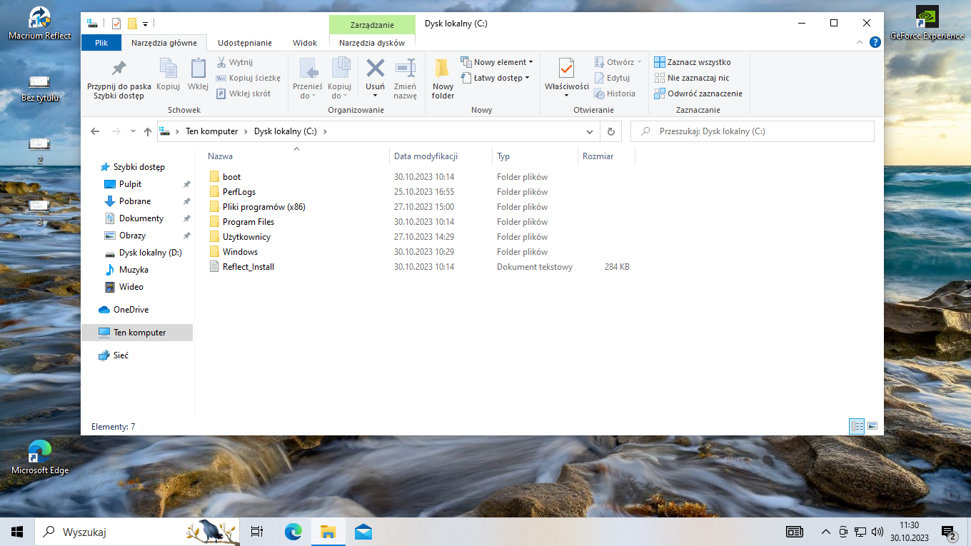

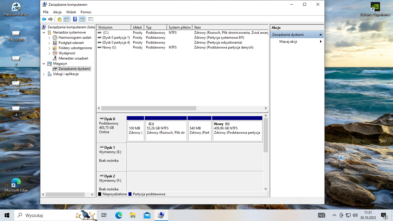

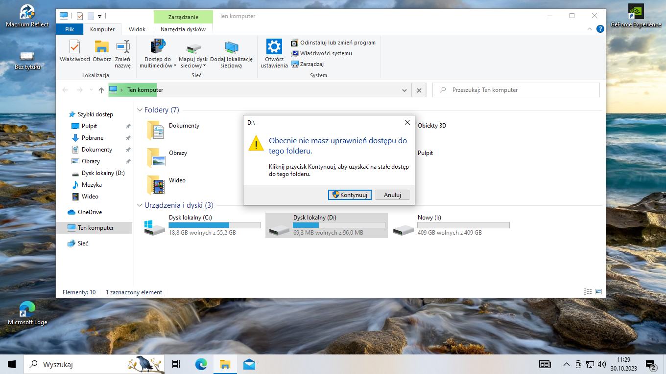

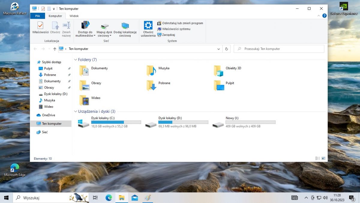

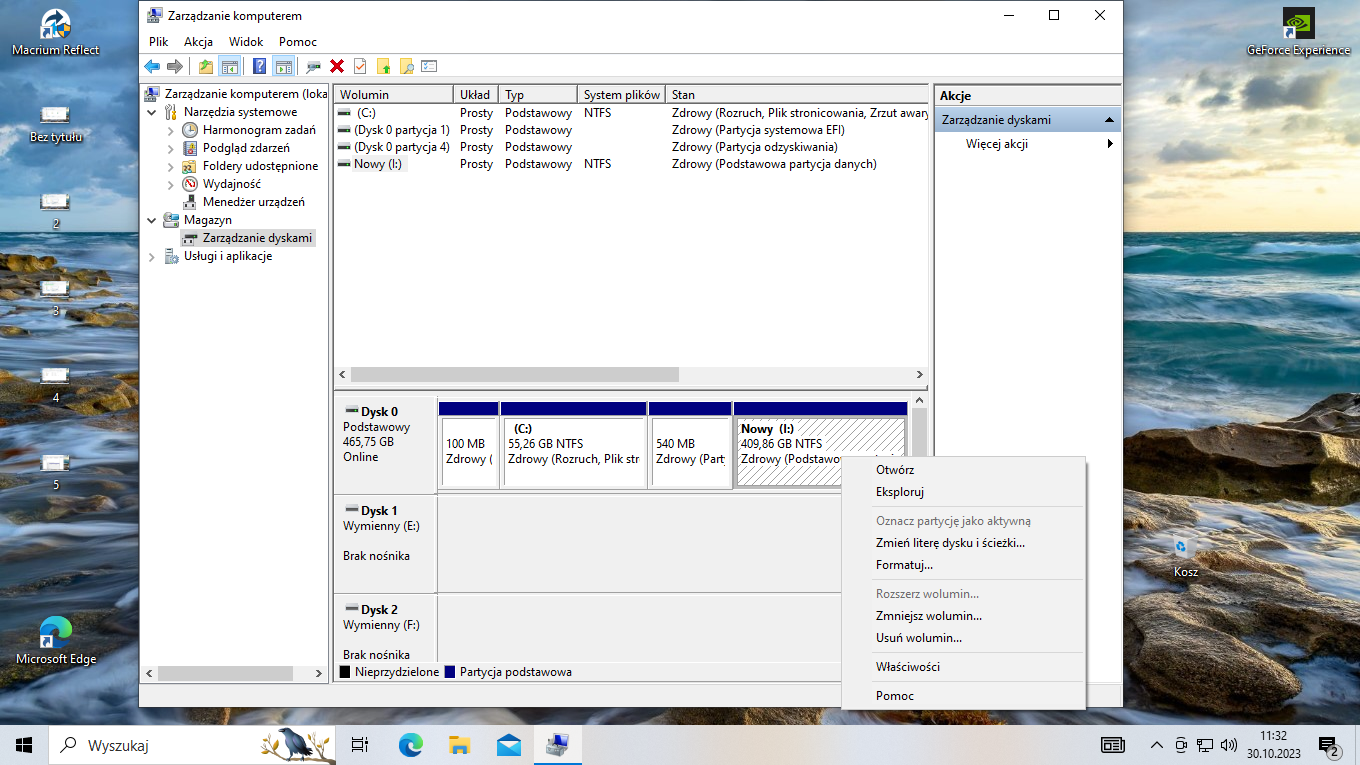

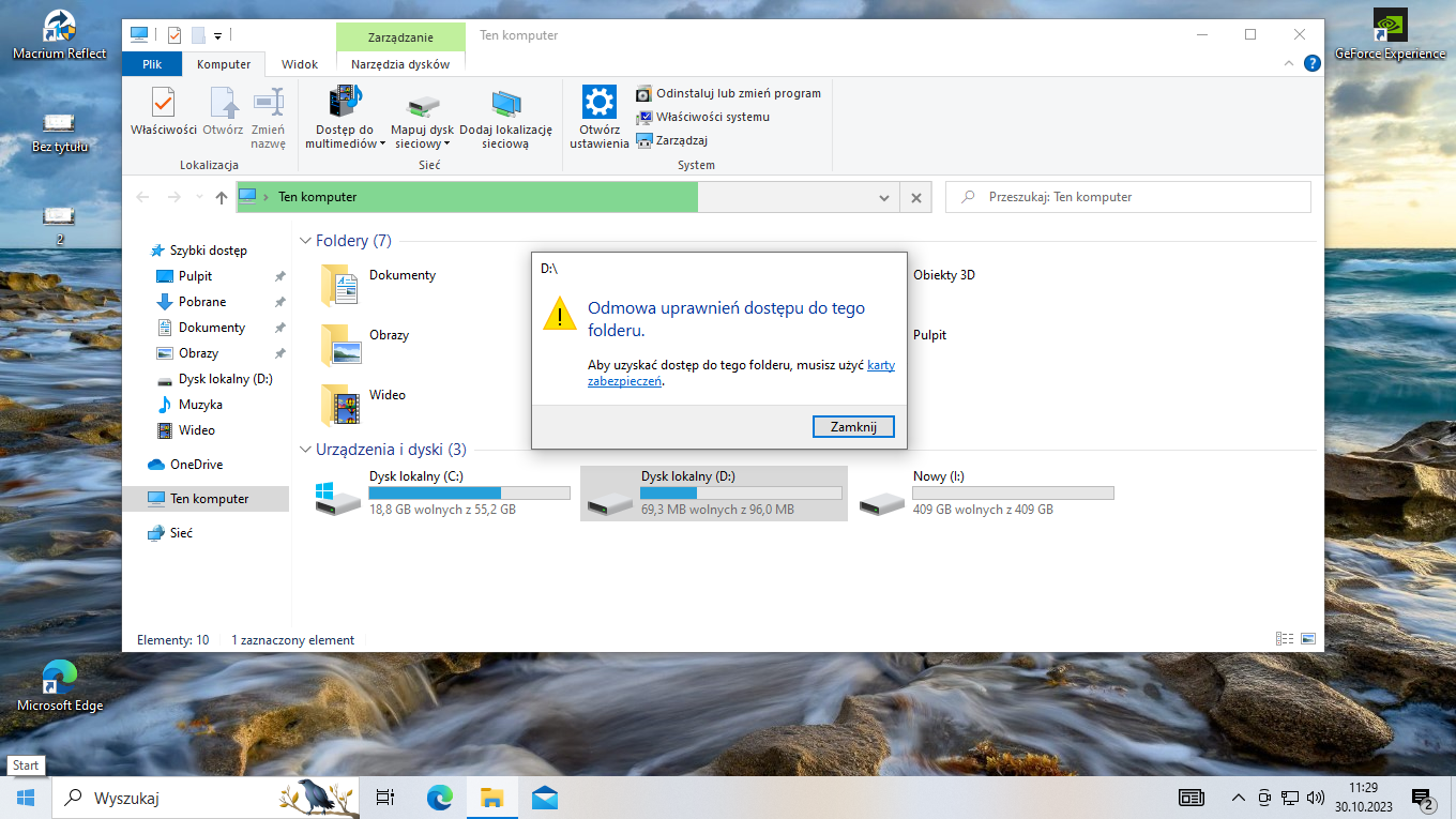

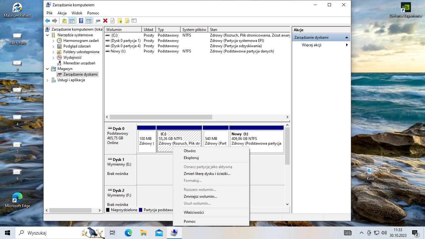

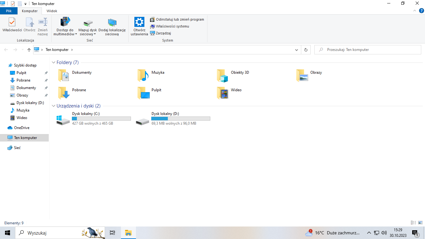

    Witam prawie się udało, po ponownym sklonowaniu dysku ssd na hdd zrobiłem restart komputera, system wystartował, ale pojawiły się partycje c d i, partycja c jest system, partycja d odmowa dostępu, i partycja i, jak ustawić tak by były dwie partycje, dla c systemowego z 200gb, i ok 300gb na pliki, ewentualnie bez partycji, dlaczego utworzyła mi się partycja d brak dostępu Zrzut ekranu z menedżera plików pokazujący dyski systemowe z komunikatem o braku dostępu do folderu D. Zrzut ekranu menedżera plików Windows z komunikatem o odmowie dostępu do lokalnego dysku (D. Zrzut ekranu przedstawiający eksplorator plików Windows z otwartym dyskiem lokalnym C i widocznymi folderami systemowymi. Zarządzanie dyskami w systemie Windows z widocznymi partycjami C i I oraz niedostępną partycją D. Okno Zarządzanie dyskami w systemie Windows z trzema partycjami na Dysku 0. Zrzut ekranu z zarządzania dyskami systemu Windows, pokazujący dysk z kilkoma partycjami, w tym partycję systemową C i inne partycje. Widok okna Eksploratora plików z trzema partycjami dyskowymi C, D i I.

    Czyli to są zrzuty ekranu z zarządzania dyskami po ponownym klonowaniu dysków, a nie te co Ci nie działały.
    Także skoro teraz bootuje to na 100% zrobiłeś błąd podczas poprzedniago klonowania podejrzewam że nie zaznaczyłeś małych partycji do obrazu dysku a bez nich system nie uruchomi się.

    Jak nie uruchomi się skoro dysk ssd po sklonowaniu na hdd odłączyłem, i działa z dysku d na którym jest system, tylko jak ustawić partycje, lub ustawić bez partycji

    Klasyka gatunku przy programach klonujących. Tak jak pisałem wcześniej bez zrobienia nowej partycji bootującej Windows po odpaleniu nie rozpoznaje partycji jako swoich własnych systemowych.
    Możesz użyć we właściwościach partycji i usunąć jej literę.
    Problem jaki może wystąpić to przy dużej aktualizacji windows (np: 1022H) po prostu nie wstanie bo będzie szukał starego dysku.
    Ja do klonowania używam paragon partition manager . W opcji klonowania partycji ma opcję stworzenia partycji rozruchowej od nowa i to rozwiązuje problem pojawiania się partycji systemowych z literami.
    U ciebie po prostu partycja 100Mb która jest partycją rozruchową EFI na FAT - windows potraktował jako inną niż jego własną ( pomimo że z niej odpalił)

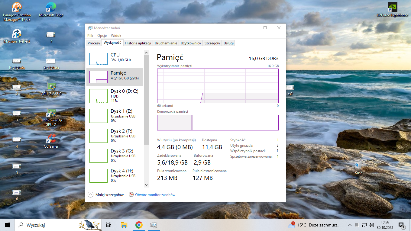

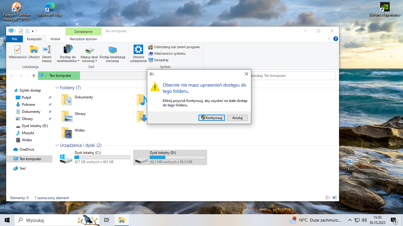

    Pobrałem program Paragon Partition Manager, udało mi się połączyć dysk i c w całość, jedynie została partycja d, chyba jest to jakaś część systemu, pojawił się inny problem po włączeniu komputera tak około minuty, jak by system dostał takiej zadyszki, przez chwilę pomyśli zanim otworzy jakiś folder czy zdjęcie po czym pracuje normalnie, system zaktualizowany, wyczyśćiłem programem ccleaner, właściwie komputer działa wydajnie bez zacięć, tylko po starcie chwilowa zadyszka, zainstalowana pamięć 16gb nowa Zrzut ekranu przedstawiający okno Ten komputer w systemie Windows z widocznymi folderami i partycjami. Okno Eksploratora Windows z komunikatem o braku uprawnień do folderu na dysku D. Zrzut ekranu pulpitu komputera z otwartym Menedżerem zadań.

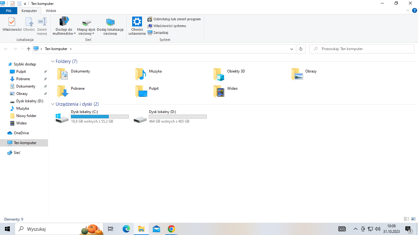

    Kupiłem komputer 64 gb system, 500 gb na dane, po aktualizacji, zostawało na dysku ssd ok 17gb
    No nie żartuj miałem chyba z 6 lat dysk 64GB i ponad 30 GB było wolnego zarówno na Windows 7 jak i potem na W10.
    Do tego kilkanaście programów zainstalowane w tym Picassa, Adobe reader i kilka innych potrzebnych.
    Ale często korzystam z oczyszczania dysku w tym zawsze po aktualizacji systemu kiedyś w każdy drugi wtorek miesiąca.
    Także i ty zrób oczyszczanie dysku w tym oczyść pliki systemowe.
    Do tego zawsze wyłączam ochronę systemu ale może to włącz skoro masz kłopoty.

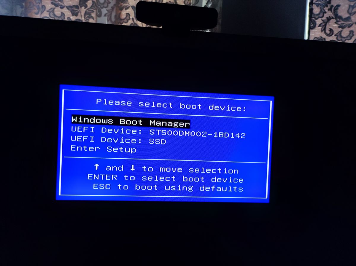

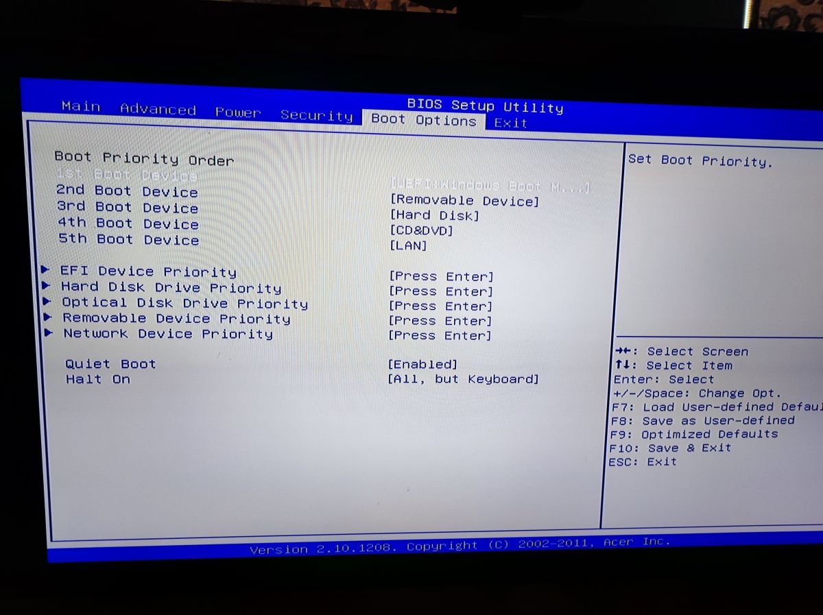

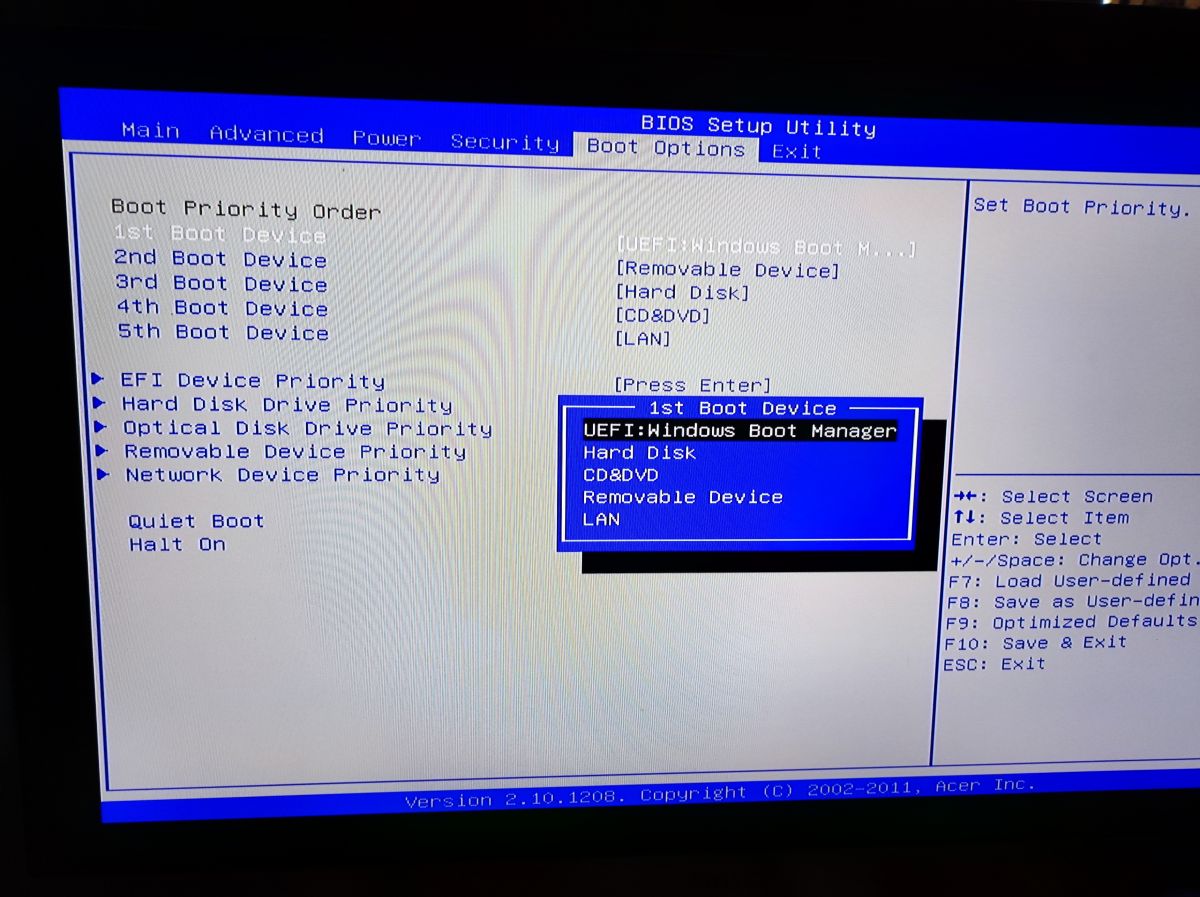

    Podłączyłem ponownie dysk ssd 64gb, sformatowałem dysk hdd, mam problem z startowaniem z dysku ssd, po ustawieniu i restarcie pojawia się komunikat, reboot and select proper boot device or insert boot media in selected boot device and press a key, jedynie jak robię restart komputera to mogę wybrać ssd, po wciśnięciu f12 i wybrać uruchom z ssd Zrzut ekranu okna Ten komputer z dwoma dyskami lokalnymi. Ekran BIOS z wyborem urządzenia rozruchowego. Zdjęcie ekranu BIOS Setup Utility z ustawieniami kolejności bootowania. Ekran ustawień BIOS z menu wyboru urządzenia rozruchowego.

    Post #15 chyba właśnie wyjaśnia dokładnie ten temat.

    Udało mi się ustawić rozruch z dysku ssd, dopiero teraz pojawił się w bios, co mogę zrobić z dyskiem systemowym c by tak szybko nie znikał, w przeglądarce chrome zmieniłem ustawienia zapisu na dysk d, jak zmienić zapis na pulpicie z dysku c na d, wszystko co wrzucę na pulpit zapisuje się z lokalizacją dysku c
