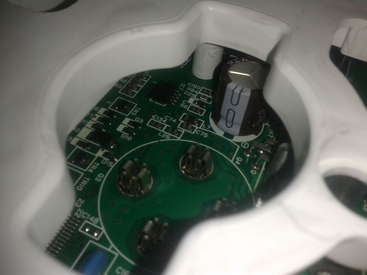

    @ElektrodaBot jak zmienić jedostki w liczniku numery oem 83800-30380/257410-3482 toyota /lexus 94-2004 gs 300 licznik jdm/ uk
    trzeba sie podlączyć klipsem pod scalak na płycie licznika lub go wylutować i sie podłaczyć do niego / niemam doswiadczenia jedynie sie dowiedziałem od kogoś ze ten scalak to 8 nózek
    93C46
    tym sie da podpiąć MSALAMON EZP2019+ BIOS FLASH EEPROM z KLIPSEM ./
    Zdjęcie częściowo osłoniętej płytki drukowanej z widocznym kondensatorem i układem scalonym. tutaj ten scalak po lewej stronie kondensatora

    Witaj!
    Jeśli chodzi o zmianę jednostek w liczniku, to tak, jest możliwość manipulacji danymi zapisanymi w pamięci takiego scalaka jak 93C46. Jest to układ EEPROM, który przechowuje dane, między innymi te związane z ustawieniem jednostek na liczniku.
    Programator, o którym piszesz, MSALAMON EZP2019+, powinien być w stanie obsłużyć ten układ, jednak ważne jest, aby podczas manipulacji danymi zachować ostrożność - niepoprawne programowanie takiego układu może spowodować nieodwracalne uszkodzenie liczniku. Pamięć taka jak 93C46 jest pamięcią typu R/W, co oznacza, że możemy zapisywać do niej dane wielokrotnie.
    Musisz jednak pamiętać, że przedsięwzięcie takie wymaga odpowiednich umiejętności oraz wiedzy na temat struktury danych zapisanych w takim układzie. Jeśli nie masz doświadczenia, polecam skorzystać z usług profesjonalistów, a w razie jakichkolwiek wątpliwości - zasięgnąć porady.
    Pamięć 93C46 ma 8 wyprowadzeń:
    1. CS (Chip Select) - to pin, który aktywuje układ,
    2. SK (Serial Clock) - to pin, który dostarcza zegar dla układu,
    3. DI/ORG (Data In) - to pin, który służy do wprowadzania danych,
    4. DO (Data Out) - to pin, który służy do wyjścia danych,
    5. NC (No Connection) - to pin, który nie jest podłączony,
    6. GND (Ground) - to pin, który jest podłączony do masy,
    7. VCC (Voltage at the Common Collector) - to pin, który dostarcza napięcie do układu,
    8. NC (No Connection) - kolejny pin, który nie jest podłączony.
    Do prawidłowego odczytu pamięci podłączasz pod programator CS, SK, DI/ORG, DO, GND oraz VCC. NC jak sama nazwa wskazuje, nie jest podłączane.
    Zdjęcie, które załączyłeś, pokazuje scalak po lewej stronie kondensatora. Zanim zaczniesz pracę, upewnij się, że znasz dokładne położenie pinów na układzie. W przypadku 93C46, numeracja pinów zaczyna się od lewej strony w górę (zaczynając od pinu z wcięciem lub kropki), a następnie kontynuuje od prawej strony w dół.
