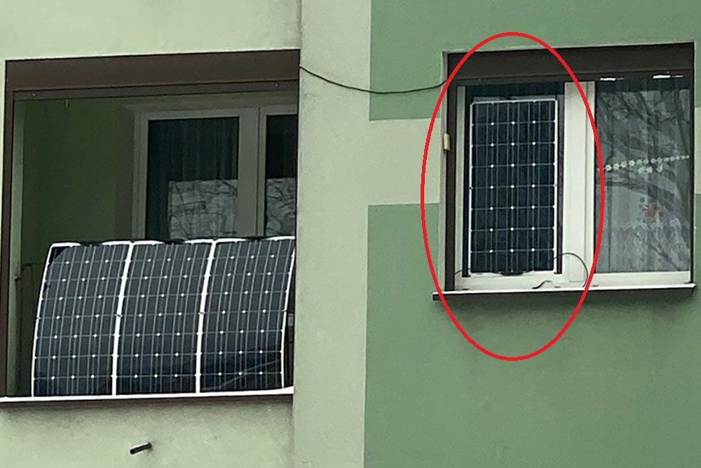

    Cześć, czy ktoś z was instalował panel słoneczny w oknie mieszkania? Jaka jest przybliżona procentowa wydajność takiego panelu słonecznego?
    W mieszkaniu chciałbym zasilać oświetlenie Led (około 40w) plus ładowarki telefoniczne i laptop.
    Panele słoneczne zamontowane na balkonie oraz w oknie mieszkania.

    U mnie pracuje panel w oknie, służąc do ładowania aku 12v, z którego zasilam szereg drobnych urządzeń plus ładowarki USB. Niestety, w tej lokalizacji wydajność spadła o ponad połowę (prawie do 1/3) w porównaniu z instalacją na zewnątrz. Na szczęscie, nawet to co "się łapie" w oknie jest w tym wypadku wystarczające.

    Szyby (panele zespolone) w nowoczesnych oknach to nie jest samo szkło - szyby mogą mieć przeróżne dodatkowe dodatki i warstwy ograniczające przenikanie ciepła i może jeszcze inne kwestie. A to oznacza, że jedyna droga to test z panelem na zewnątrz i wewnątrz. I będziesz wiedział.
    Dodatkowo, wydajność panelu w stosunku do optymalnej (dla danej pory roku) to kierunek geograficzny okna i pionowe ustawienia panelu, które jest w pobliżu optymalnego dla okresu jesienno - wiosennego (optymalny kąt w okolicach 80°).
