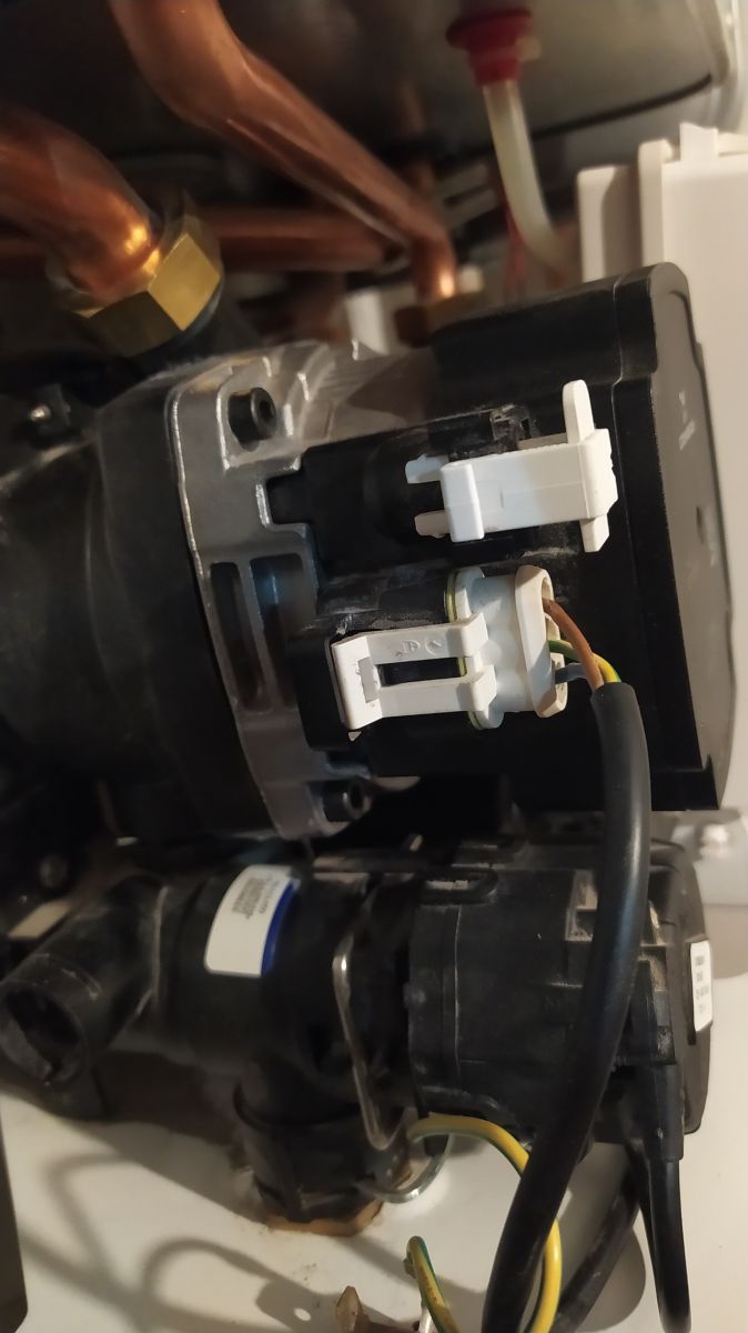

    Witam Szanowne Grono. Mam 7 lat kocioł Beretta Ciao Green. W sezonie letnim nie używany. Włączyłem go teraz, wyskoczył błąd A02(alarm termostatu granicznego), później A07(błąd sondy NTC na c.o., zbyt wysoka temperatura na sondzie NTC dla c.o.,różnica temperatur na zasilaniu i powrocie)- opisy z instrukcji. . Pomimo kilkukrotnego włączania błąd A07 pozostał. Do czego zmierzam- w mojej okolicy jest czterech serwisantów Beretty. Jeden jest za granicą, drugi robi tylko montaże, trzeci jest tak zarobiony, że tylko może wpisać w zeszyt i nie wie kiedy da radę przyjechać, czwarty- montował mi kocioł, i co roku wysyła SMS, że chętnie przyjedzie na serwis, ale na naprawę nie mogą znaleźć terminu. Ja zajrzałem do środka, ruszyłem pompkę, niby wkrętakiem idzie ja przekręcać. W czasie rozruchu rura od spalin robiła się trochę ciepła. Czy ktoś jest mi w stanie coś podpowiedzieć? Nawet za opłatą.

    Po włączeniu rusza pompa? bo to że wkrętakiem możńa ruszyć to nie znaczy ze działa. Moze byc kondensator na pompie uwalony, jej sterowanie, brak zasilania , płyta itp

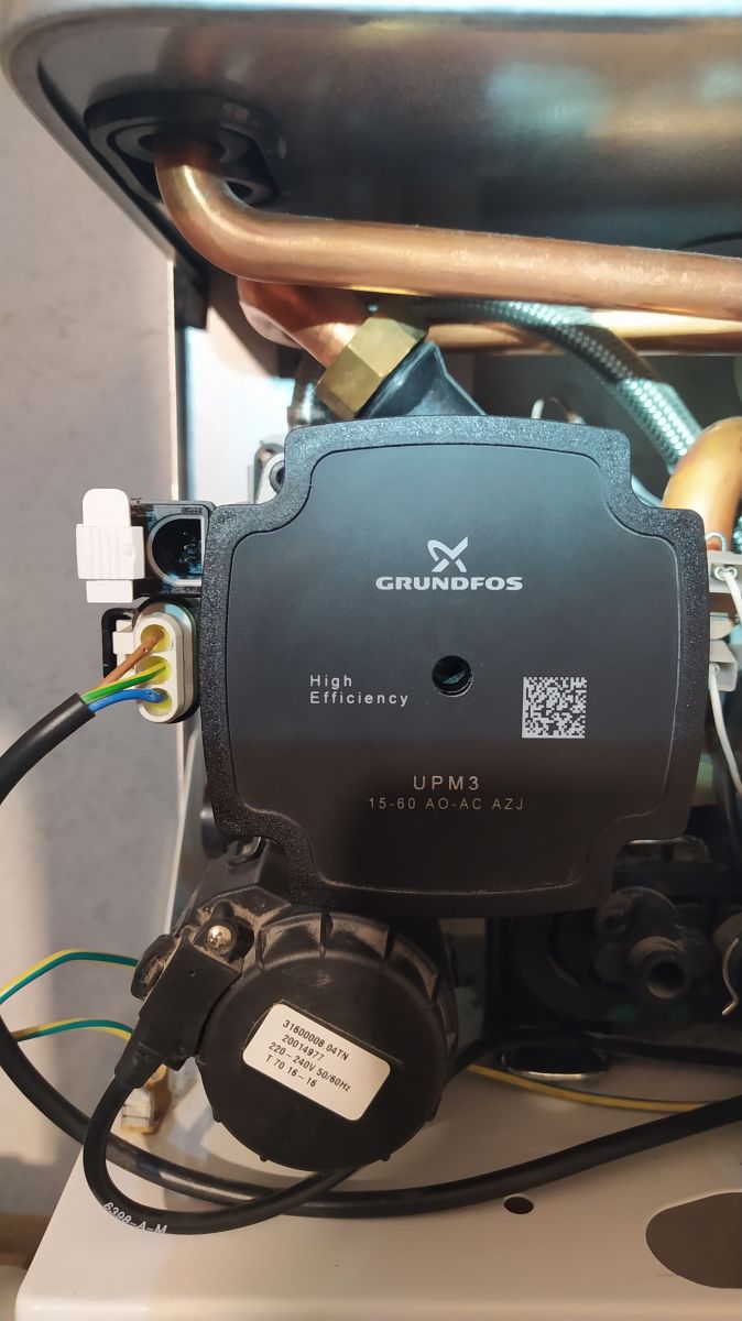

    Pompa to jest Grundfos UPM3 15-60. Zasilanie do niej dochodzi. Ale jak sprawdzić czy zaczyna ona pracować to nie wiem. Jak to sprawdzić?

    Najlepiej spuścić wodę z kotła, odkręcic śrubki pompy i zobaczyc czy wogóle się wirnik możńa obrócić. jeśłi możńa to trezba by uruchomić kocioł i sprawdzic czy kręci pompa (trzeba będzie zmostkować czujnik ciśnienia, bo inaczej nie ruszy), i będziesz wiedział co z pompą, a jak nie będize kręcić to odłącz sygnał pwm (mniejszy kabelek który dochodzi do pompy) i zobacz co sie dzieje, a w ostatecznośći podłącz pompę pod zasilanie z gniazdka.

    Zasilanie dochodzi do pompy. Jutro spróbuję podłączyć ją na "krótko" z gniazda. Sygnał PWM raczej do niej nie idzie-obok gniazda zasilania jest drugie, puste. Nic do niego nie było podłączone. Pompa Grundfos UPM3 z widocznym okablowaniem. Elementy instalacji hydraulicznej z widocznymi złączami elektrycznymi.

    Problem rozwiązałem. Faktycznie stała pompa. Samo kręcenie wkrętakiem nie było w stanie jej pomóc, dopiero lekkie uderzenia poprzez wkrętak ruszyły ją. Kocioł pracuje, błędów nie ma.
