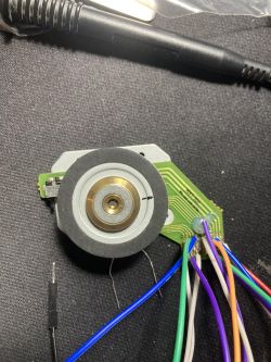

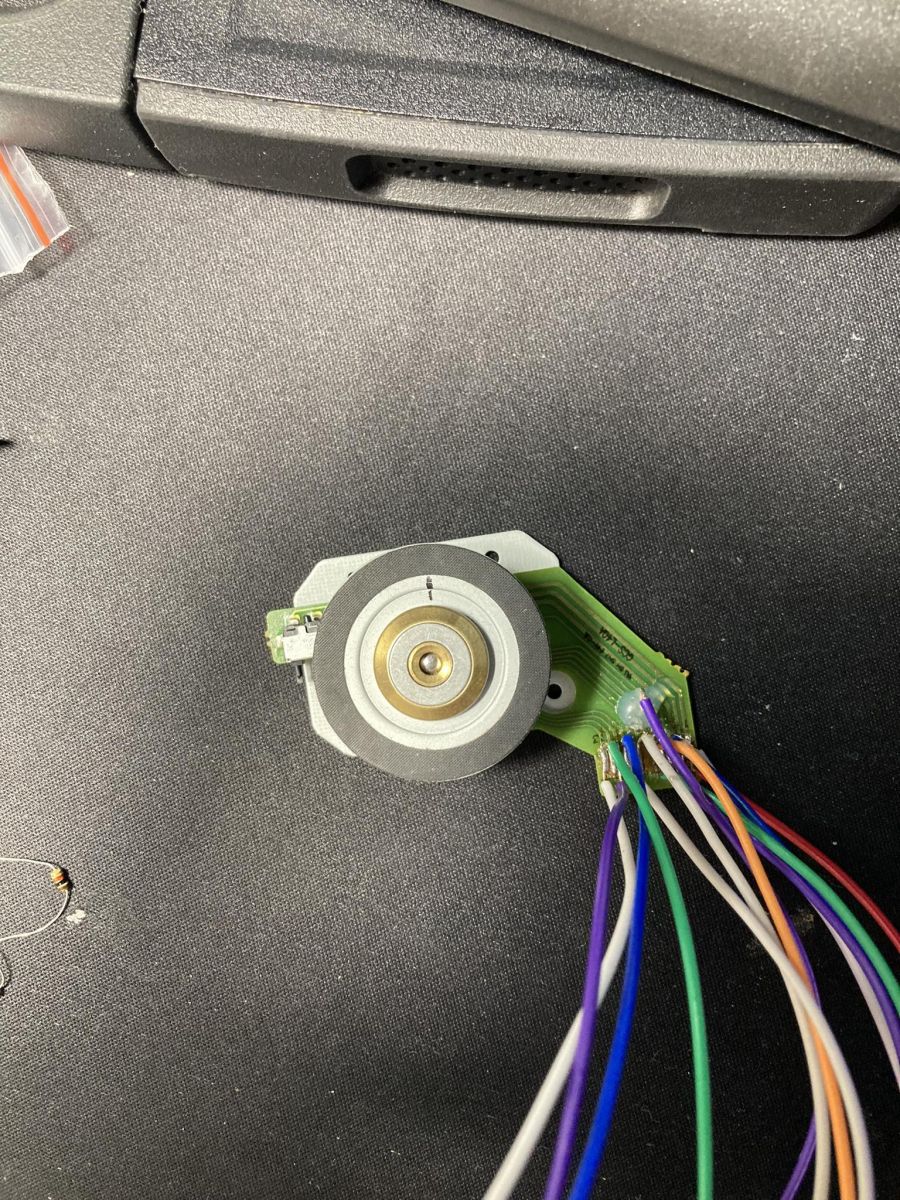

    Witam, próbuję stworzyć układ z wykorzystaniem uC Arduino oraz silnika BLDC z czujnikami Halla z CD-ROM-u:
    Silnik BLDC z czujnikami Halla podłączony do obwodu z kolorowymi przewodami.
    Wyprowadzenia określone, układ zasilony. Przy pomiarze wyjścia + i - z czujników Halla wygląda to następująco:
    Notatka z pomiarami napięcia i opisem pinów.
    Studiuję różne samouczki, przeglądam artykuły, jednak nie potrafię znaleźć sensownego rozwiązania problemu.
    https://simple-circuit.com/arduino-bldc-brushless-dc-motor-control/
    https://mikrokontrolery.blogspot.com/2011/03/Silnik-BLDC-Czujniki-Halla-sterowanie.html
    Tak samo jak w przedstawionych artykułach wyprowadzam wejścia - i + na komparator, na wejścia nieodwracające i odwracające. Na wyjściu komparatora otrzymuję napięcie ~1,9 mV bez rezystora podciągającego, z rezystorem podciągającym do 5 V na wyjściu 4,7 V i nic się nie zmienia. Próbowałem też wstawić rezystor 330 om pomiędzy + a wyjście, efekt taki, jak oczekiwałem, czyli na wyjściu 330 mV.
    Docelowo potrzebuję jednoznacznie określać stan pomiędzy 0-1 na wyjściu komparatora, aby podać je na uC.
    Aktualnie stanąłem w miejscu. To, co sprawdziłem i może dzięki temu dostanę odpowiedź, co tu jest nie tak:
    - pomiędzy wyprowadzeniami nie ma zwarcia, rezystancja do każdej nóżki czujnika Halla, mierząc od wyprowadzenia do nóżki, wynosi około 1,5 om;
    - napięcie zasilania dostarczone jest z Arduino, wynosi około 4,8 V;
    - na zasilaniu czujników szeregowo wpięty jest rezystor 220 om.
    - podciąganie do 5 V robiłem opornikiem 10 kom;
    - silnik sam w sobie działa, podawałem na krótko napięcie na fazy, obraca się o "krok";
    - układ LM339 jest zasilony, "wiszące nóżki" uziemione.
    Z góry dziękuję za pomoc.

    Wygląda na to, że na kartce w #1 B+/- są odwrotnie, niż w linku https://simple-circuit.com/arduino-bldc-brushless-dc-motor-control/
    Jest kilka rodzajów "czujników Halla" - przede wszystkim można je podzielić na przełączające (zwykle jedno wyjście, może być "otwarty kolektor", może być "push-pull", włączenie przy pewnej indukcji, wyłączenie przy pewnej innej), które dzielą się na unipolarne (np. włączenie przy +15mT, wyłączenie przy +5mT), bipolarne (np. włączenie przy +5mT, wyłączenie przy -5mT), i omnipolarne (np. włączenie przy 10mT, wyłączenie przy 5mT, i znak pola nie ma znaczenia); oraz analogowe (i pewnie takie tam są). Poza tym, mogą być czujniki magnetooporowe, które symulują czujniki Halla.
    Te analogowe mogą zawierać wzmacniacz (i takie mogą mieć jedno wyjście, albo dwa), albo tylko "goły" czujnik (i wtedy z reguły mają dwa wyjścia, i raczej niską czułość); przy braku pola magnetycznego na wyjściach takiego czujnika zwykle jest około połowy napięcia zasilania (w zasadzie tak powinno być dla "gołego" czujnika, dla czujnika ze wzmacniaczem producent może wykombinować coś innego).
    Napięcie na wyjściu/wyjściach czujnika analogowego zmienia się z grubsza liniowo z polem magnetycznym, i powinno płynnie zmieniać się przy ruchu wirnika (kiedy czujnik jest zamontowany w silniku), albo przy zbliżeniu magnesu (kiedy jest "luzem"); wymaga to zasilania czujnika.
    Względem czego były mierzone napięcia podane na kartce? Przy jakim zasilaniu? Jeśli czujnik ma dwa wyjścia, to można mierzyć napięcie między nimi.

  • #14 20801172
    kazmierczak48913
    Poziom 3  
    Posty: 13

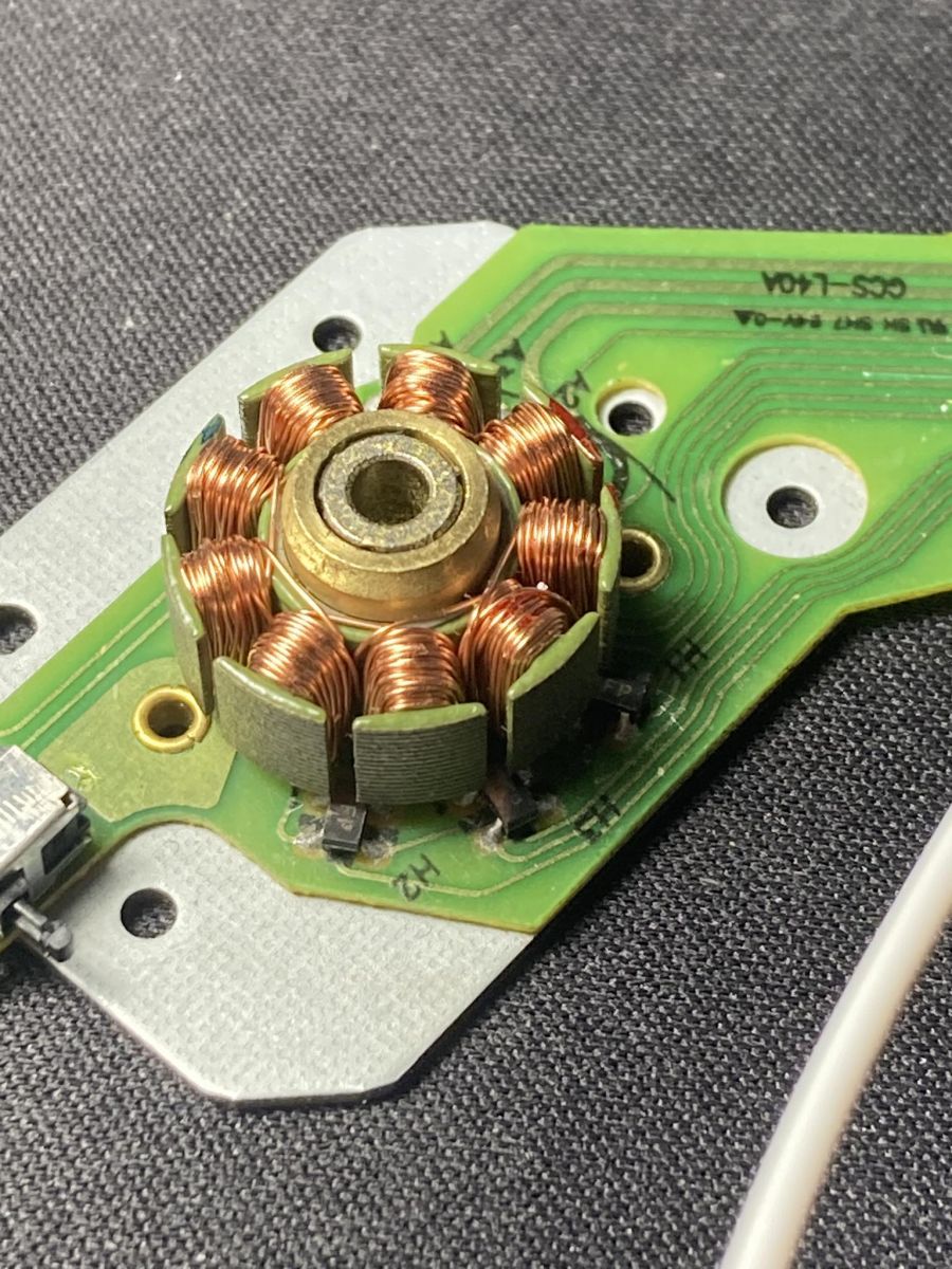

    To tak, podczas pomiaru zauważyłem, że na płytce jest widoczne oznaczenie nóżki na czujniku jako 1, co jednoznacznie określa (według mnie) nóżkę zasilającą, tak więc nastąpiła zmiana co do kolejności pinów. Widać ją na poniższym zdjęciu.
    Płytka drukowana z cewkami miedzianymi i otworem centralnym
    Dla ujednolicenia, bo nie wiem czy zostało to jednoznacznie powiedziane, czujnik na płytce ma oznaczenie IFP, jednak nie znalazłem, żadnej dokumentacji do niego. Posiada 4 nóżki, prawdopodobnie wpięte (1) jako Vcc, przeciwlegle GND, patrząc po poradnikach nad Vcc -> wyjście +, pod GND -> wyjście -.
    Dokonałem pomiaru rezystancji przy odłączonym zasilaniu oraz pomiar napięcia w stanie bez statora, oraz ze statorem w 3 różnych pozycjach, podpinam zdjęcia dla jednoznaczności. Nie posiadam super dokładnego miernika, więc są to pomiary niezbyt dokładne, jednak można zauważyć, że czujniki reagują, napięcie zmienia się w zależności od położenia statora. Stator można ustawić w 18 pozycjach, przemieszczałem go co 2 "kroki". Są to wartości rzędu mV, najbardziej martwi mnie czujnik A (H1), zmiana z 1mV na 1,7mV raczej mało zauważalna, ale może to przez mój miernik, nie mam pojęcia.
    Co do tego czy czujnik jest cyfrowy czy analogowy, to tak na przykładzie czujnika C:
    * przemieszczając stator co "krok" mamy: 8,1/8,0/8,6/16,8/17,2/16,7/7,8 mV.
    * jednak przytrzymując stator i powoli przekręcając go można płynnie przejść z (co 0,2 mV) z napięcia 8 do 17 mV, więc na moje oko czujnik jest analogowy.

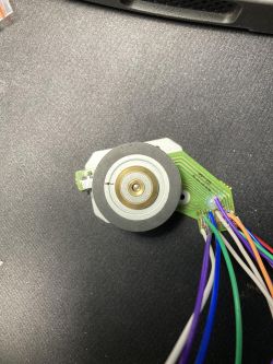

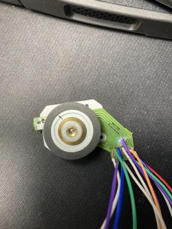

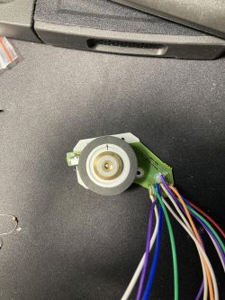

    Zamieszczam dodatkowo zdjęcia pozycji, nie jest to kluczowe, ale żeby była jasność w jakiej pozycji były przeprowadzone pomiary:
    I.
    Zbliżenie na czujnik z oznaczeniem IFP i połączeniami przewodów na płytce.
    II.
    Zbliżenie na czujnik elektroniczny z mosiężnym rdzeniem na zielonej płytce PCB z różnokolorowymi przewodami.
    III.
    Płytka elektroniczna z owiniętym przewodami i komponentem w centralnej części.
    Dołączam również wyniki pomiarów:
    Pomiar..pdf (216.29 kB)Musisz być zalogowany, aby pobrać ten załącznik.
    Pomiar..pdf (207.43 kB)Musisz być zalogowany, aby pobrać ten załącznik.
    Liczę, że może w czymś to pomoże, bardzo mi zależy na uruchomieniu tego układu. Z góry dziękuje za dalszą pomoc i radę.
    Niezależnie od tego jak czujnik ma wyprowadzenia, nóżki zasilania i (oddzielnie) masy powinny być połączone razem, po tym je zidentyfikujesz.
    Powinna być ścieżka która łączy tą samą nóżkę 1,2,3 czujnika, może być tak że to połączenie jest niekompletne, zlokalizuj te połączenia dla pewności, może któreś powinno być wykonane poza płytką bo to jednostronna PCB i nie wszystko da się skrzyżować. Widzę tam dziesięć wąskich ścieżek, i wyłącznik krańcowy, czujniki wymagają ośmiu, ale może być 9 i jedna wspólna z wyłącznikiem, czy wyłącznik ma jakieś wspólne ścieżki z czujnikami?
    Na pomiarach oporności rezystancje do H- i H+ znacząco sie różnią, a goły czujnik Halla powinien być całkowicie symetryczny. Zapewne coś zostało źle zidentyfikowane.
    Możesz też sprawdzić czy rezystancje są takie same w obu kierunkach jeśli nie to oznaczało by czujniki z wbudowanym układem scalonym.

    @jarek_lnx i tak w tym przypadku jest. H- jest połączone przy przeciwległej nóżce do (1) w każdym czujniku, natomiast H+ do nóżek oznaczonych (1). Tak więc są zidentyfikowane poprawnie. Wykonywałem to sprawdzenie przed przystąpieniem do jakichkolwiek działań na płytce.
    Włącznik ma dwie osobne ścieżki. Łączą się one po naciśnięciu switch'a. Nie łączy się nigdzie z czujnikami.

    Niepokojące jest to, że napięcie między dowolnym wyprowadzeniem, a H- to około 4,5V, a między pozostałymi wyprowadzeniami jest do kilkunastu mV. Oraz to, że znaki napięć nie zmieniają się przy obracaniu wirnika (stator, to część nieruchoma, choć to na niej są cewki).
    Co do oznaczenia czujnika: on pewnie jest w obudowie SMD, na której mało jest miejsca na napisy, i używa się "marking code" - to zwykle 2-4 znaki alfanumeryczne; niestety te kody nie są unikalne i mogą wprowadzać w błąd.

    Goły czujnik Halla nie może mieć wyjścia tak blisko plusa zasilania. Zostaje przypuszczenie że mamy czujnik z komparatorem i wyjścia OC.
    Sprawdź miernikiem ustawionym na test diody, czy napięcia przewodzenia pomiędzy zasilaniem, masą i wyjściami zależą od polaryzacji, jeśli choć jedno po odwróceniu sie nie zgodzi to znaczy że mamy scalak a nie Halla.

    Dlatego zaproponowałem żeby poszukać diod, wszystkie scalaki mają takie diody, czy to jako zabezpieczenie, czy pasożytnicze, diody które przy normalnej pracy polaryzowane są zaporowo, ale miernikiem można je wykryć, za to goły czujnik Halla powinien być całkowicie symetryczny.
    Schemat układu z diodami i rezystorem w obwodzie zasilania.
    Ta asymetria napięć powoduje że komparator nie może działać, jesteśmy poza zakresem.
    Znalazłem że są takie czujniki jak CYTY320 z rezystorem w obwodzie zasilania. Taki czujnik mógł by być niesymetryczny ale napięcie wspólne powinno być bliżej masy a nie zasilania .

    Doszedłem do wniosku, że chyba drążenie tego konkretnego silnika może okazać się bezskuteczne, kupiłem kolejne napędy, spróbuje podobnego podejścia na "nowym" silniku i zobaczę czy wynik jest ten sam, jeśli okaże się, że na nowym zadziała, to można uznać, że akurat ten był uszkodzony lub coś zostało przeoczone. Dam znać w ciągu dnia jak to wyszło i dziękuje za każdą radę i pomysł.
  • #26 20806123
    kazmierczak48913
    Poziom 3  
    Posty: 13
    Dzięki za pomysły, zamykam temat.
    Kolejny napęd z kupionej stacji CD śmiga jak trzeba.
    Już na samym początku widać, że rezystancja jest inna między wyjściami ~300 om, pomiędzy H- a H+ około 100 Ohm, pomiędzy H- a resztą około 200.
    No i wszystko ładnie symetrycznie, podłączyłem tak jak w pierwszym linku, LM339 elegancko reaguje na napięcie różnicowe.
  • #27 20806300
    kazmierczak48913
    Poziom 3  
    Posty: 13
    Czujniki na silniku pierwszym nie działały
    Wymiana płytki na inną pomogła.
