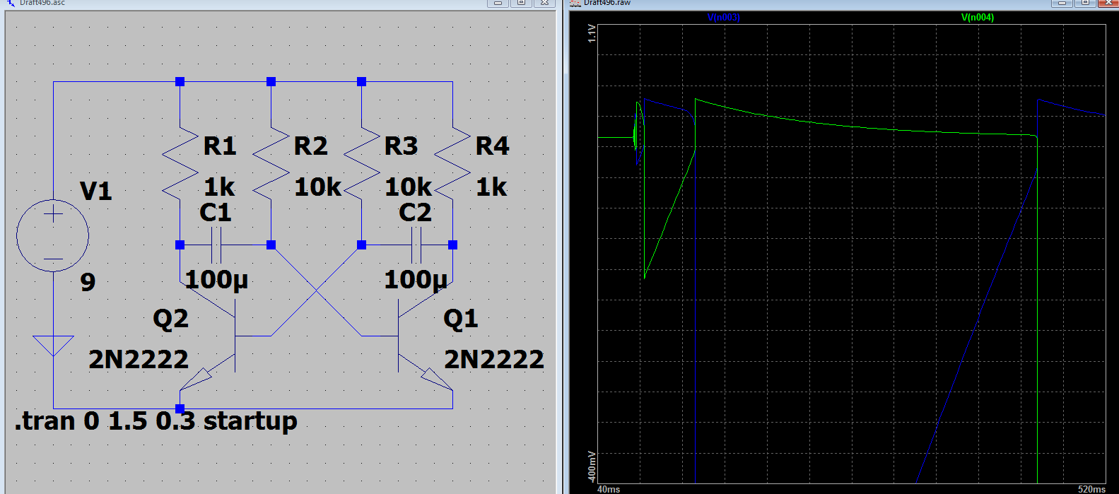

    olob75 napisał:
    A od czego zależy , który z nich pierwszy wyjdzie ze stanu przewodzenia niestabilnego? To jest jakieś losowe czy ściśle określone i od czego zależy?
    Jest to spowodowane asymetrią układu, przez rozrzuty produkcyjne elementów, prądy nie rosną równomiernie, ten co rośnie szybciej zakończy się załączeniem tranzystora.
    Jakby symetria była idealna, to start generatora zaczynał by się od wzmacniania szumów, czyli było by to zjawisko losowe.
    Taką idealną symetrię można uzyskać w symulacji komputerowej, poniżej przykład napięcia na bazach, pojawiają się niewielkie oscylacje, które narastają do większych impulsów i po chwili uzyskujemy pełną amplitudę.
    Schemat obwodu z tranzystorami 2N2222 i wykres napięć baz.
    Ale wystarczyło rozsymetryzować rezystory o 0,2% żeby układ zaczął startować od razu, zawsze od tego samego tranzystora. Każdy rzeczywisty układ będzie miał większą asymetrię. Typowe tolerancje rezystorów to 5% kondensatorów 10% kondensatorów elektrolitycznych i tranzystorów kilkadziesiąt %
