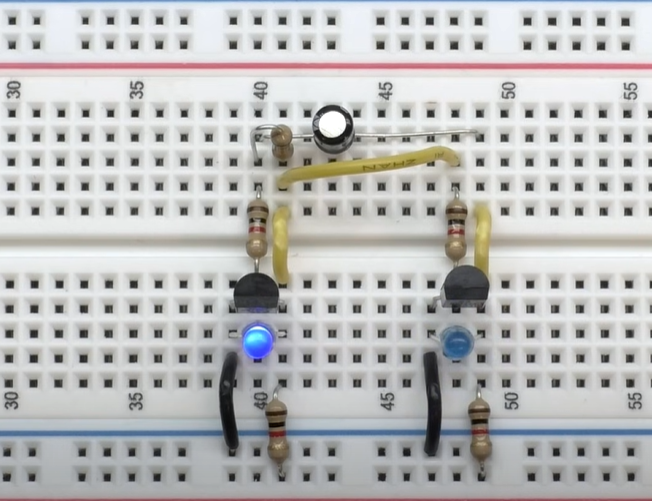

    Układ na płytce stykowej z dwoma migającymi diodami LED.
    Czy mógłby ktoś wyjaśnić mi działanie tego oto układu? Jak działa to "miganie" diod ?
    #2 21191149
    buszyl33
    Warunkowo odblokowany
    Posty: 782
    Pomógł: 58
    Ocena: 185
    To jest multiwibrator astabilny. Poczytaj.
    #3 21191181
    LEDówki
    Posty: 9698
    Pomógł: 1327
    Ocena: 2616
    Na zdjęciu brakuje jednego kondensatora. To jest co najwyżej monowibrator. Wstaw schemat, to może ktoś wstawi opis z Internetu.

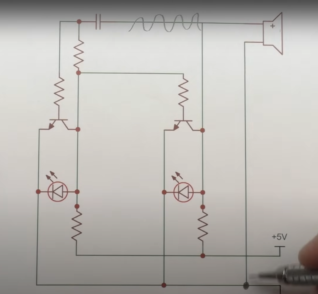

  • #6 21191285
    pumbachess
    Posty: 3
    Ocena: 2
    >>21191235
    Schemat elektroniczny z tranzystorami, głośnikiem i diodami LED.
    #7 21191395
    acctr
    Posty: 4554
    Pomógł: 389
    Ocena: 2027
    Działa to bardzo prosto - dwa tranzystory naprzemiennie są włączane i wyłączane dzięki obecności kondensatorów dzieje się to stosunkowo wolno.

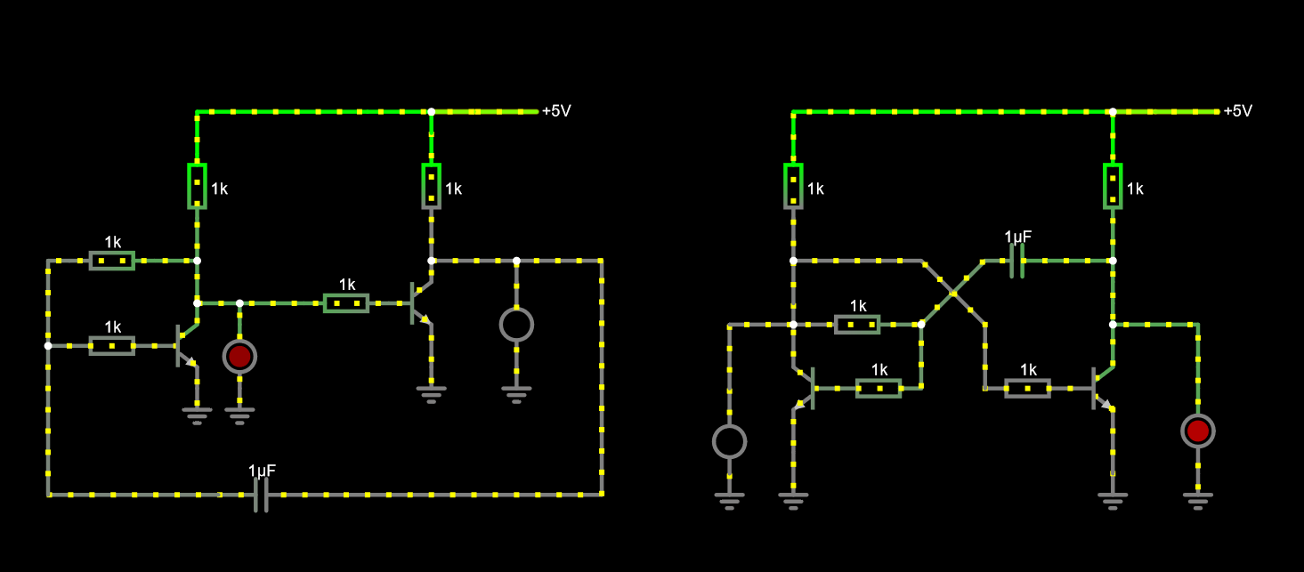

    #8 21191645
    LEDówki
    Posty: 9698
    Pomógł: 1327
    Ocena: 2616
    Masz tutaj opis i prawidłowy schemat multiwibratora z LEDLink. Opis trochę skromny, więc trzeba szukać dalej - opis w materiałach dla studentów AGH jest pełny Link. Warto doceniać pracę ludzi, którzy sporządzają te opisy.

    #12 21191888
    jarek_lnx
    Posty: 22773
    Pomógł: 4205
    Ocena: 6150
    To jest nietypowa odmiana z jednym kondensatorem, takiej jeszcze nie widziałem. Ale zasada jest podobna, mamy dwa inwertery tranzystorowe, co razem zapewnia potrzebne dodatnie sprzężenie zwrotne. Kondensator się ładuje, jeden tranzystor przewodzi drugi jest zatkany, kiedy prąd kondensatora spada poniżej pewnej wartości, układ skokowo przerzuca się w drugi stan, kondensator się rozładowuje prąd spada i układ znowu się przerzuca.
