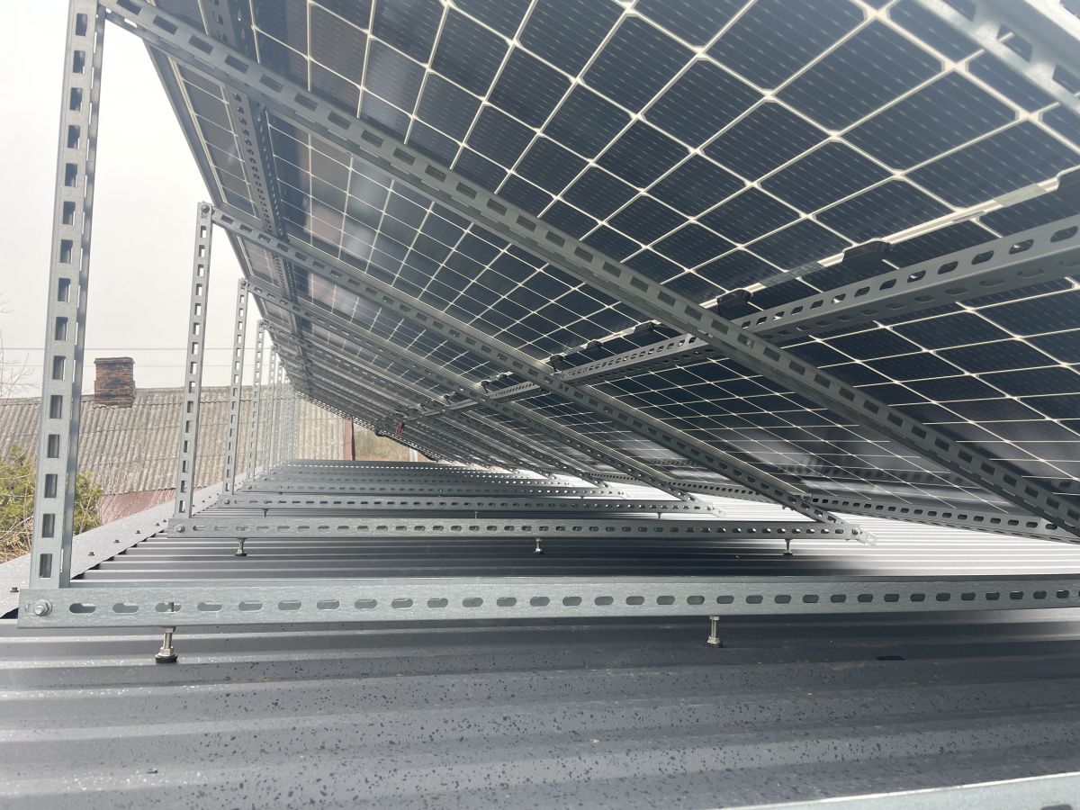

    Dzień dobry,
    Zbudowałem zadaszenie tarasu - 5x3.5m - i rozważam montaż paneli PV w zamian za poliwęglan komorowy. Na samym poliwęglanie oszczędzam >3.5k więc tak jakby "opłacalność" rośnie + samodzielny montaż - może się to jakoś zepnie.
    Kąt spadku zadaszenia to niecałe 12 stopni więc stosunkowo nieduży i tutaj mam wątpliwość - chciałem moduły bifiacialne aby nie zaciemnić tarasu, podobają mi się takie realizacje ale bifacialne mają szkło dwustronne z reguły o grubościach 1.6/1.6mm, znalazłem jeden model 2.0/1.6mm. Zwykłe panele jak widzę ma grubość szkła ok 3mm - więc zakładam ze są znacznie odporniejsze mechanicznie.
    Pytanie -czy te bifiacialne z racji że mają szkło obustronnie - to jakoś wzmacnia ich wytrzymałość i nie ma się czego obawiać czy jednak rozważyć zwykłe, jednostronne panele? Macie koledzy jakieś doświadczenia, ja nigdy panela PV w reku nie miałem....

    Nie wiem czy bifacjalne czy jednostronne, ale na moje oko im mniejsze panele tym lepsza wytrzymałość. W praktyce długość raczej około 1700 niż 2200, szerokość najlepiej około 1000 ale takich już prawie nie ma w dobrej sprawności (na dzień dzisiejszy powyżej 21%), więc trzeba się pogodzić z szerokością 1134 mm.

    No nie - póki co to cele foto są ciemne (czarne) Bus bary to metal.
    Druga strona bifacjala pracuje na świetle odbitym / rozproszonym - nie przechodzącym przez panel.

    Odnośnie grubości szkła: dotychczas jednostronne panele miały szybę 3,2 mm, a dwustronne dwie warstwy po 1,6 mm. Jak wpływają na wytrzymałość jedna gruba vs dwie cieńsze warstwy to trudno stwierdzić (choć karty katalogowe podają takie same wartości odporności na wiatr).
    Ostatnio jednak gdzieś się pojawiło 2,8 mm na karcie katalogowej panelu jednostronnego. Jeżeli to nie pomyłka, to by oznaczało, że i na to teraz trzeba zwracać uwagę, bo może producenci chińscy zaczęli ciąć koszty na zmniejszaniu grubości szkła.
