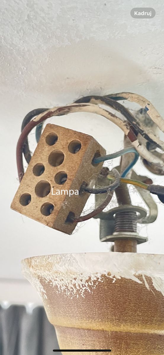

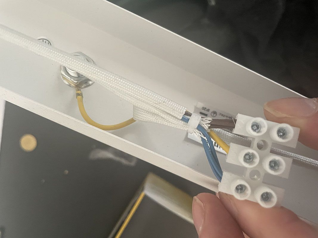

    Witam serdecznie.
    Właśnie wymieniam lampę i nie chce spalić domu, dlatego zwracam się do waz z pytaniem jak to bezpiecznie zrobić:)
    Suficie mam czarny, brązowy i niebieski. W kostce z nową lampą mam trzy brązowe, trzy niebieskie i jeden żółty (bez zielonego) podpięty do śrubki .
    Czy powinienem podpiąć niepieski na przeciwko niebieskich, brązowy na przeciwko brązowych i żółty ba przeciwko czarnego ? Czy dodatkowo trzeba zrobić mostek ?
    Z góry dzięki,
    A

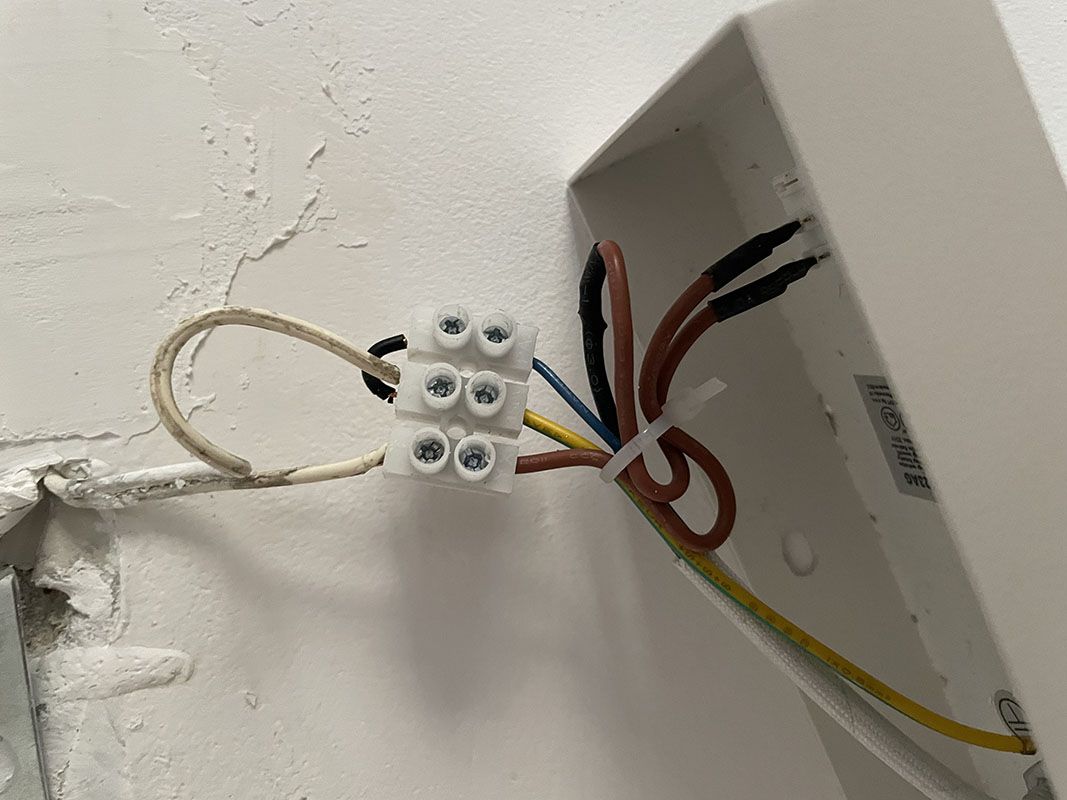

    Czy w takim razie powienienem podpiąć żółty na przeciwko czarnego i zrobić mostek od strony lampy z niebieskiego do czarnego?
    tak jak w przypadku kinkietu gdzie tez jest stara instalacja?
    A dlaczego chcesz tak zrobić? Na ostatnim zdjęciu masz dwa przewody, a w miejscu gdzie chcesz podłączyć lampę są już trzy.

    Bo wcześnej jeden pan zasugerował, ze nie mam przewodu ochronnego. Czyli wystarczy, ze podepnę niebieskie na przeciwko niebieskiego, brązowe na przeciwko brązowego i żółty na przeciwko żółtego?
    Przecież nie masz takiego. Chodzi zapewne o czarny - a to czy możesz tak zrobić, zależy jaką funkcję pełni ten przewód.
    Jak już zostało powiedziane na 99% nie jest to przewód ochronny. A ja dodam, że na 99% jest to drugi przewód fazowy i to co chcesz zrobić może wówczas doprowadzić do groźnego dla życia i zdrowia porażenia prądem.

    faktycznie brązowy i czarny ma faze. Dlatego nie chciałem tego podłączać samemu i wolałem zapytać najpierw mądrzejszych ode mnie tutaj.
    CZy w takim razie ktoś może mi poradzić jak to podłączyć, żeby działało bez wzywania elektryka?

    1. Ustalić rodzaj sieci dostawcy czy jest TN
    2. Jeśli tak - ustalić czy wyłącznik
    a. jest na "fazie"
    b. czy na "zerze"
    3. Jeśli 2.a to podłączyć żółtozielony z lampy do "zera"
    czy autor tematu czuje się na siłach to ustalić, ma odpowiednie przyrządy /np "fazer"/ ?
