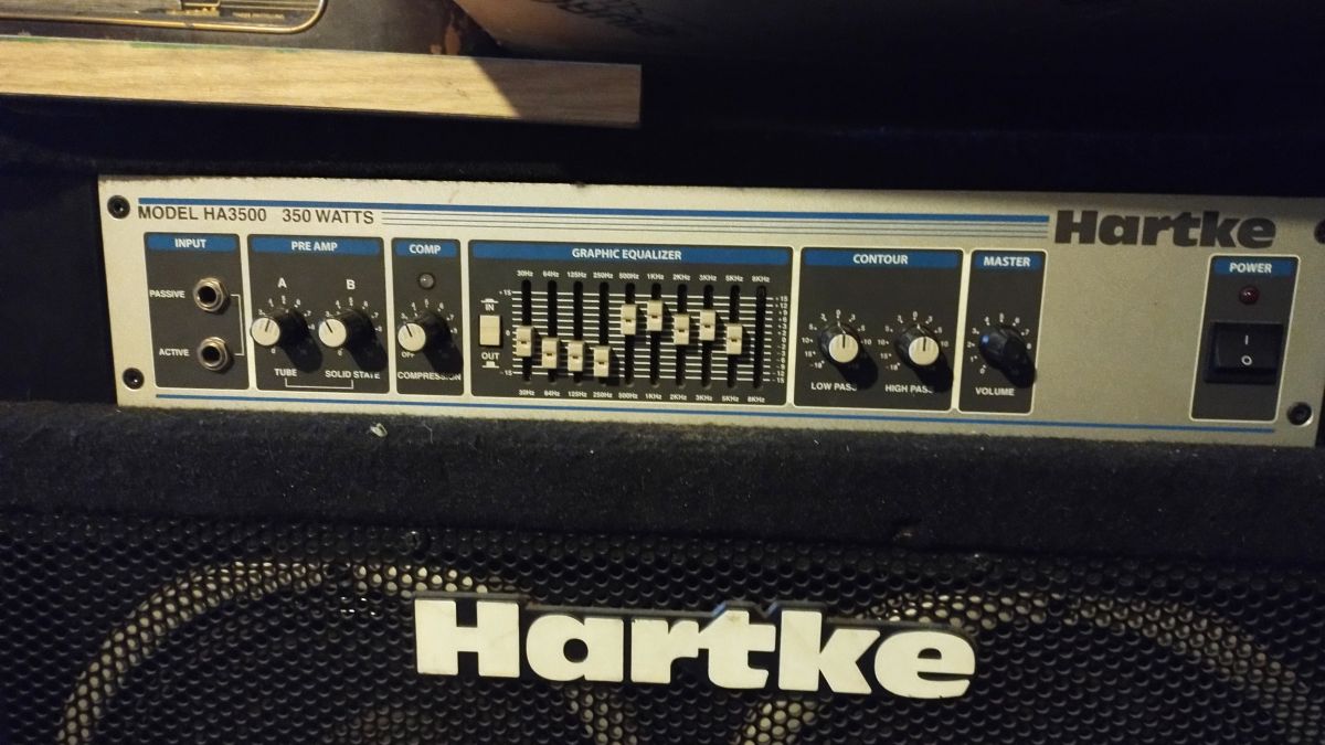

    Wzmacniacz Hartke HA3500 z panelem kontrolnym i ekwalizerem.
    Dzień dobry,po kilkumiesięcznej przerwie w graniu włączyłem wzmacniacz i przez kilkanaście minut było wszystko ok,po czym wzmacniacz wyłączył się.Sprawdzilem bezpieczniki jeden był spalony.Wymienilem bezpiecznik i znów było ok .Teraz bezpiecznik nie pali się,a wzmacniacz dalej po kilku chwilach wyłącza się.Co może być przyczyną?

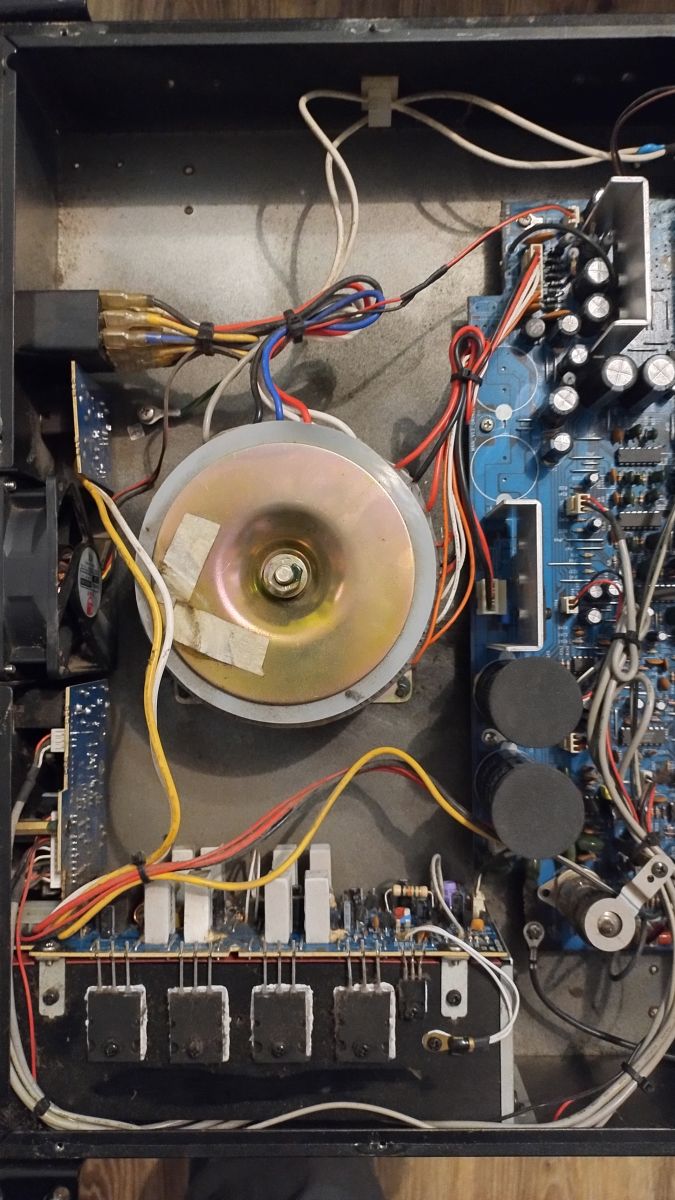

    Transformator ma czujnik termiczny zapewne wielorazowy - do sprawdzenia.
    Albo on uszkodził się albo momentalnie nagrzewa się transformator - jakaś usterka dalej, transformator, zasilacz, stopień końcowy
    Zrobić zdjęcie transformatora

    Wnętrze wzmacniacza z widocznymi przewodami i komponentami elektronicznymi. Zbliżenie na transformator z oznaczeniem modelu HA3500 i specyfikacjami technicznymi.
    Wnętrze urządzenia elektronicznego z widocznym transformatorem toroidalnym oraz wiązką przewodów.

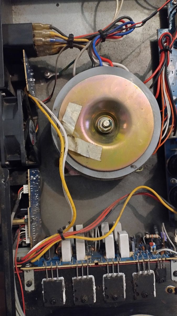

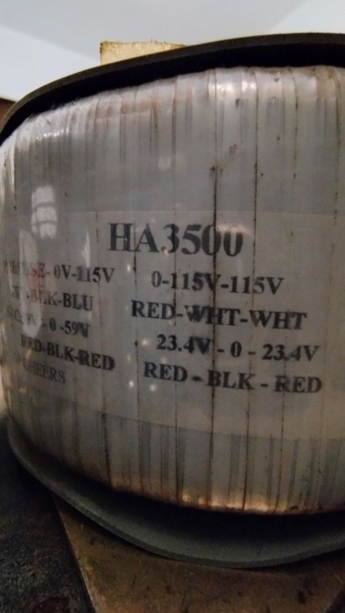

    Nie widać, może być od środka mocowania lub w środku transformatora pod foliami.
    Odłącz transformator od płytki (dwa złącza), podłącz woltomierz na zakresie 750V AC pod złącze z trzema przewodami - powinno być tam ok. 50V AC(czarny-czerwony) lub 100V AC (czerwony-pomarańczowy).
    Włącz i zobacz czy da się zmierzyć napięcie czy się nie wyłączy (zaniknie napięcie)
  • #8 20805603
    HD-VIDEO
    Posty: 7988
    Pomógł: 1260
    Ocena: 1859
    Tam idą jeszcze przewody pod przełącznik 115V/230V (zespół bezpieczników sieciowych) i tam jest chyba radiator ; zobacz czy nie ma czujnika będzie na przewodach sieciowych
