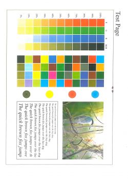

    Witam, wiem że sprzęt nie jest najnowszy ale jak dla mnie wystarczający.
    Mam problem z żółtym kolorem, zazwyczaj wszyscy mają problem z brakiem koloru u mnie jest jego nadmiar. Urządzenie zostawiało żółte ślady na papierze co sugerowało, że listwa zbierająca na bębnie żółtego była już zużyta a dodatkowo drukarka krzyczała żeby wymienić zespół bębna. Założyłem nowy OPC i listwę zbierającą, dodatkowo przykleiłem na obudowie na końcach bębna piankowe uszczelniacze. Stare się skończyły i wg moich obserwacji proszek wysypywał się na końcach bębna zostawiając żółte pasy na krawędziach kartki.

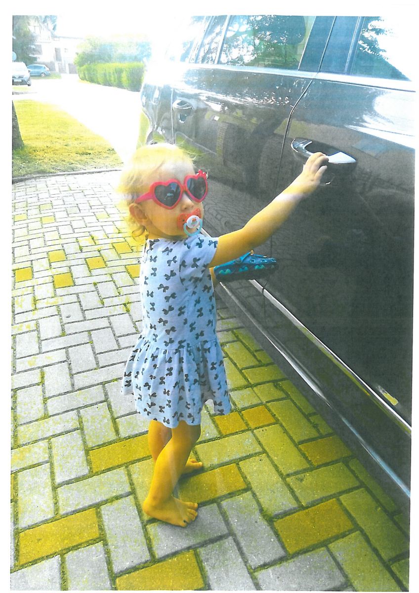

    Poskładałem wszystko i niby dobrze, ale okazuje się że na wydrukach kolorowych (nie dotyczy czarno białych) jest przesycenie żółtym kolorem. Wygląda to mniej więcej tak jak poniżej:
    Strona testowa z siatką kolorów i wydrukiem nadmiernie przesyconym żółtym.
    Dziecko w okularach przeciwsłonecznych dotykające drzwi samochodu, kolor żółty dominuje na wydruku.
    Wydruk kontrolny z nadmiarem żółtego w różnych zakresach barw.

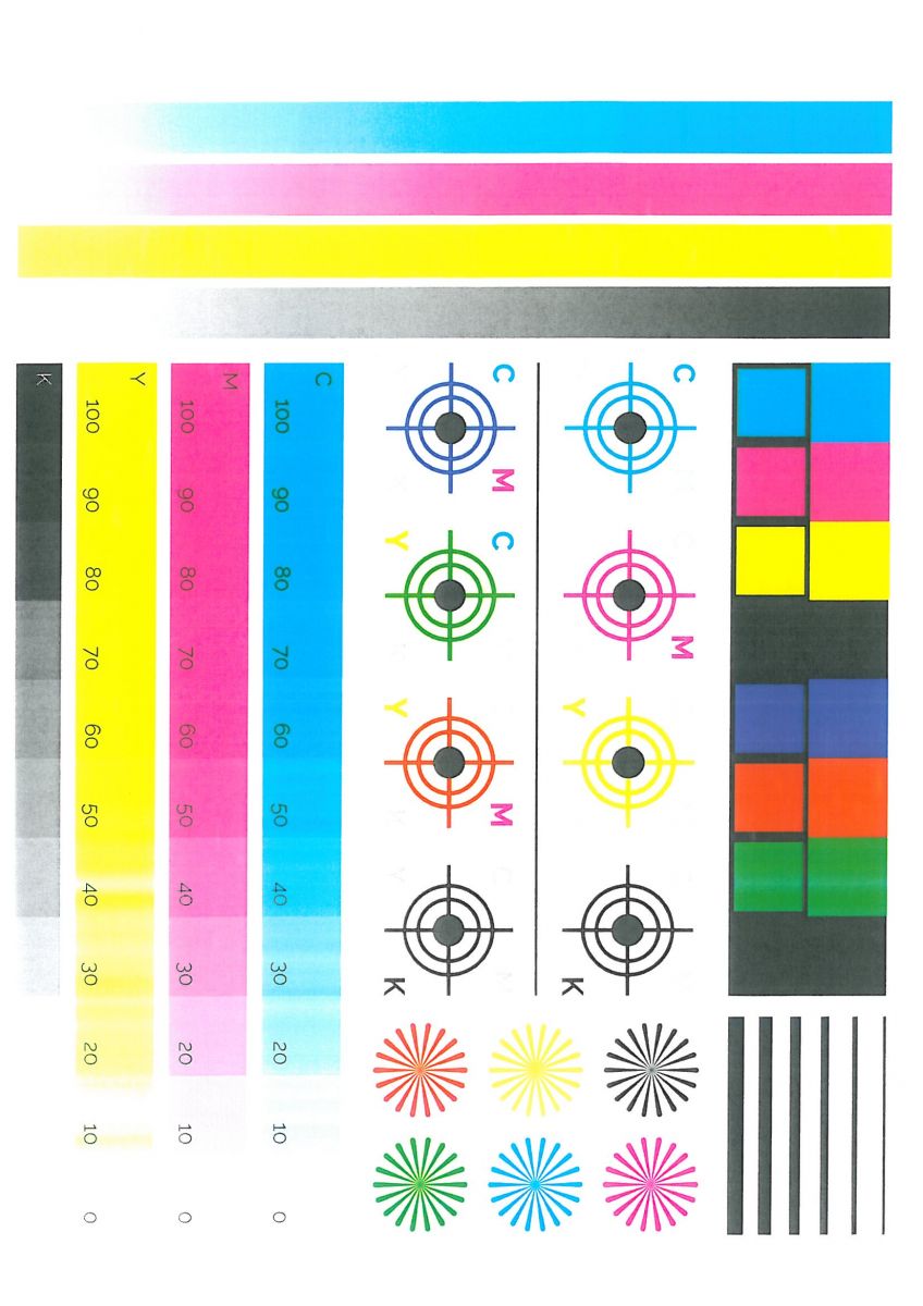

    I tutaj wydruk kontrolny na którym brakuje półtonów:
    Wydruk testowy pokazujący różne kolory i wzory do diagnozy problemów z drukarką.
    Czy ma ktoś jakiś pomysł co jest tego przyczyną?

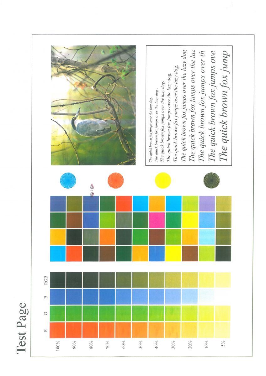

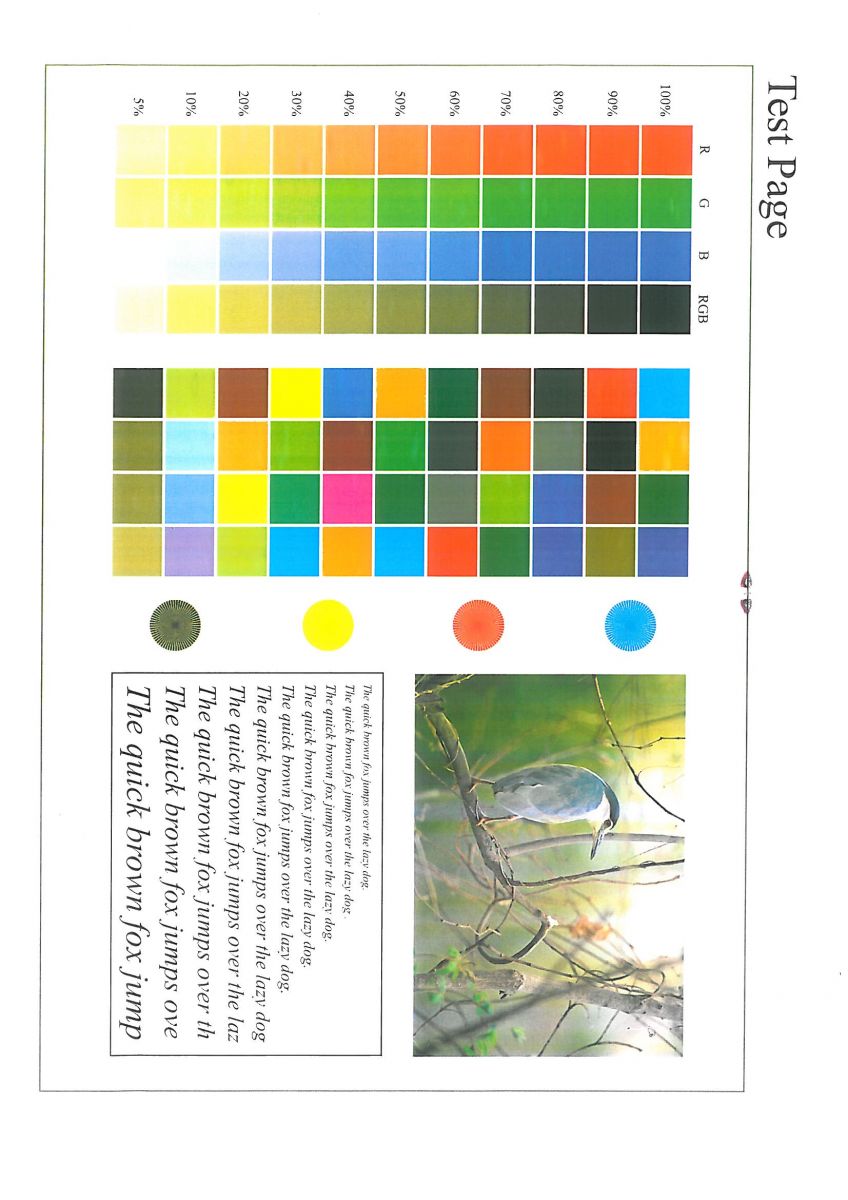

    Moim zdaniem nic się nie zmieniło.
    Dalej w szarym kolorze tworzonym z RGB jest za dużo żółtego.
    Strona testowa z próbnikiem kolorów RGB i tekstem do sprawdzania druku.

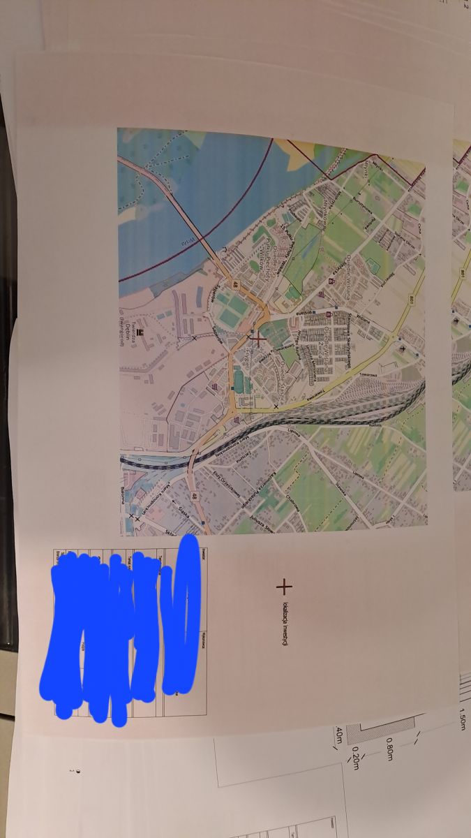

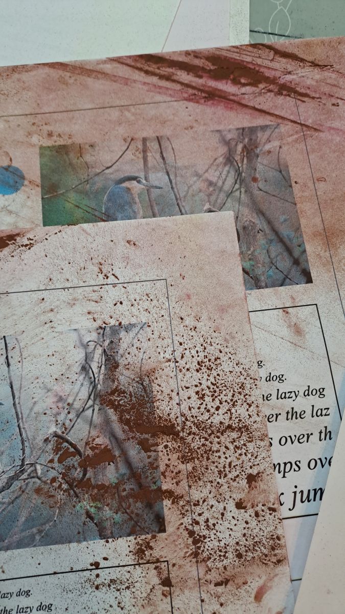

    Chyba uporalem sie z tym żółtym, teraz mam inny problem. Podczas wydruku zostawia mi czerwone pasy nawet gdy drukuje w BW.
    Wydruk mapy z niebieskimi i zielonymi obszarami oraz czerwonymi pasami na papierze.
    Ktoś ma jakis pomysł?

    copyman
    Specjalista - kserokopiarki
    Posty: 8300
    Pomógł: 1106
    Ocena: 834
    Obejrzyj powierzchnię pasa transferu . Wgląda jakby nie był czyszczony.
    C.
  • #8 20823872
    redes
    Posty: 256
    Ocena: 24
    Dwa razy był czyszczony. Mam wrażenie że to tylko czerwony kolor zostaje. Gdy drukuje np tekst dwustronnie to drukują się 2 biale kartki a 2 zabrudzone i tak na zmianę. Może niedokładnie wyczyściłem? Zabrudzone wydruki z czerwonym tonerem.
    Bardzo duzo tonera czerwonego jest pod listwa zgarniajaca pas transferowy.
