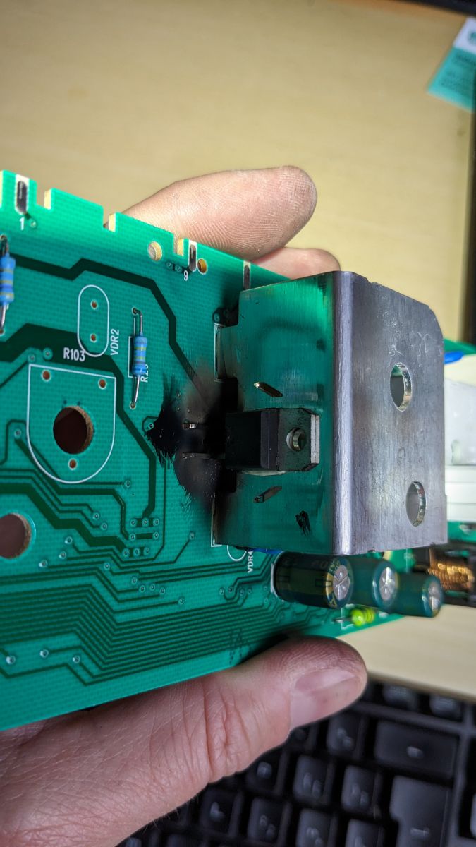

    Cześć
    Mam problem. Włączyłem pralkę, poszedłem robić śniadanie i jak wróciłem to okazało się, że woda w pralce stoi i program nie kontynuuje prania. Pobrało płyn do prania. Płyn do płukania nadal jest w szufladzie. Przycisk start nie reaguje (sam przycisk raczej jest ok - słychać kliknięcie). Miga choćby był program zastopowany. Próbowałem program wypompowania wody, ale nie reaguje przycisk Start/Stop na żaden program na pokrętle. Wyłączałem też pralkę z gniazdka dwa razy. Po włożenie wtyczki nadal ta sama sytuacja.
    Electrolux EWS106110W - pralka nabrała wody i przestała praćPXL_202311...704767.jpg (1.72 MB)Musisz być zalogowany, aby pobrać ten załącznik.
    Miga na zielono? Czyli "pauza" Blokada, pompa, grzałka i szczotki silnika do sprawdzenia.
    Trochę zagmatwany opis. Może gdybyś nagrał film..
    Od momentu "on/off" do wciśnięcia "start/pauza" + 5sec. Tylko przed filmem wyjmij wtyczkę z gniazdka na 5 min.

    Ok. To spróbuj wejść w tryb serwisowy.
    Pokrętło z "0" raz w prawo i dwa przyciski na raz przytrzymaj
    "Start/ pauza" i ten obok po lewej.
    Jak zacznie mrygać to pokrętłem w prawo co 1.
    Jak ma jakiś błąd to zacznie mrugać "start" policz ile razt na czerwono i ile razy na pomarańczowo.
    Za pierwszym razem może Ci się nie udać wejść w tryb serwisu.

    5x czerwony 1x zielony

    O ile się nie mylę to coś z silnikiem, sprawdź szczotki, a na początek odłącz od silnika uziemienie (żółto zielony przewód).

    Przy pierwszym uruchomieniu w trybie serwisowym kolejno diody migają na zielono i start raz na czerwono i tak w koło.
    A jak przekręcę pokrętło o kolejną pozycję w prawo to wtedy jest te 5x czerwone i raz zielone. I powtarza się to na każdym trybie w prawo. Czyli triak?

    bulizzor napisał:
    Czyli triak?
    Bardzo prawdopodobne, ale nie oczywiste, szczotki, przewody, połączenia/ piny, ale oczywiście możesz zacząć od triaka. Dowolnie.

    Na 95% triak do wymiany i oby nie poleciało coś więcej. Problem ze szczotkami to bardziej wiąże się z błędem E52.

    W poniedziałek postaram się wymienić triak i zobaczymy czy wystartuje. Dzięki za cynk!

    Dzięki Pany za pomoc! Działa! :D
Użytkownik zgłosił problem z pralką Electrolux EWS106110W, która po włączeniu nabrała wody i przestała prać. Przycisk start nie reaguje, a program nie kontynuuje. Po próbie resetowania i wyłączenia z gniazdka, sytuacja się nie zmienia. Użytkownik został poinstruowany, aby sprawdzić tryb serwisowy, co ujawniło błąd E51, wskazujący na uszkodzenie triaka silnika napędowego. Po wymianie triaka pralka zaczęła działać poprawnie.
