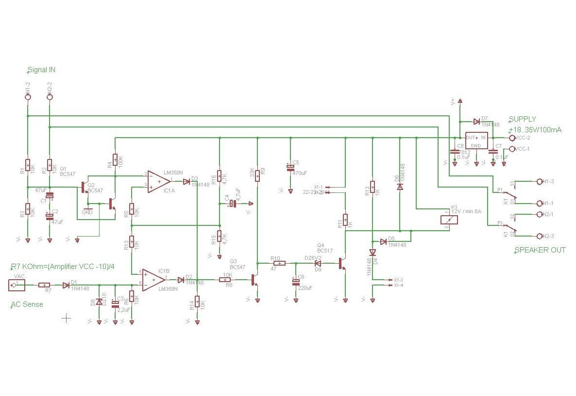

    Witam. Poczyniłem taki oto układ zabezpieczenia przed napięciem stałym. Teoretycznie działa (w symulacji), jednak w praktyce już niekoniecznie. Otóż problem jest tego typu, że przekaźniki chwytają za szybko - w ułamku sekundy, brak jest opóźnionego załączenia, kiedy nie ma napięcia stałego. W teorii powinno być ok. 4.5s. Kiedy pojawia się napięcie (testowe +/- 30V), to reakcja jest zupełnie inna niż zakładałem, a mianowicie:
    -> kiedy przykładam dodatnie napięcie zasilania +30V, momentalnie odpina przekaźnik, jednak po odłączeniu zasilania momentalnie podpina przekaźnik, brak jest opóźnionego załączenia.
    -> Kiedy przykładam ujemne napięcie zasilania -30V momentalnie odpina przekaźnik, lecz po odłączeniu zasilania mam opóźnione załączenie przekaźnika, czyli teoretycznie tak jak być powinno.
    Gdzieś tu na forum widziałem prawie identyczny układ zabezpieczenia autorstwa użytkownika 398216 Usunięty, lecz mój wariant układu różni się dosłownie 2 rezystorami, 2 diodami. Oto i on: Schemat układu zabezpieczenia przed napięciem stałym z elementami elektronicznymi.
    Gdzie ja znowu popełniłem błąd ?

    Poważne błędy w montażu, schemat znacząco różni się od rzeczywistego układu. Za opóźnienie odpowiada R31 i C13 znajdujące się daleko od układu wrażliwego na polaryzację.
    Odłącz R28 i R29 po lewej stronie i podaj zasilanie bezpośrednio sterując Q7 i Q6, sprawdzisz sam układ opóźnienia
    Układ opóźnionego załączenia tu działa ok, kurcze to mówisz że użytkownik Usunięty źle by skonstruował swoje dzieło? Ja bazowałem na sprawdzonym układzie także, kurcze muszę znaleźć ten układ porównamy ok?

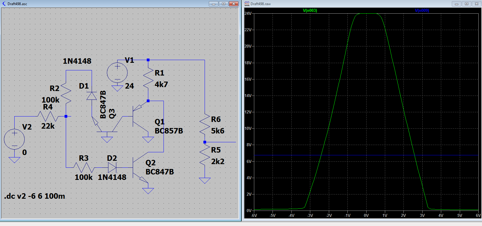

    Potencjometr na wejście i zmierz jak napięcie wejściowe zmienia napięcie na kolektorze Q3
    Zasymulowałem sam układ wejściowy napięcie na wejściu, napięcie na kolektorze i napięcie odniesienia komparatora.
    W mojej symulacji nie działa (napięcie na kolektorze nie przekracza progu) oczywiście to kwestia doboru tranzystorów ale nie powinno tak być że "za dobry" tranzystor powoduje że układ przestaje działać, najgorzej kiedy jest na granicy uruchomisz układ, stwierdzisz że działa, a później...
    Zabezpieczenie przed napięciem stałym - Nie działa poprawnie.
    Napięcie na kolektorach (zielone) nie przekracza progu (niebieski)
    Jakbym to ja projektował zrobił bym symetrycznie bo nie lubię koślawych charakterystyk :) a jeden tranzystor to 10gr różnicy.
    Po takiej modyfikacji komparator, był by zbędny, można by od razu ładować kondensator układu czasowego.
    No właśnie, a później.... Dupa. Wydawało się że miało szansę zadziałać.

    Układ VAC pracuje na dwa komparatory.

    Marvell_88i8945 napisał:
    W moim symulatorze ja używam modeli dedykowanych dla typów tranzystorów przykładowo wpisuje mpsa czy bc546B i dawaj na symulator czy to ma prawo działać.
    Słaba dokładność modeli to największy problem symulacji, w bibliotekach LTSpice nie widziałem chyba ani jednego w którym przynajmniej jeden parametr nie był by bez sensu, to samo jest w modelach od producentów tranzystorów. Jaką betę mają twoje modele MPSA...? (Parametr BF)
    Zresztą to chyba ty walczyłeś z symulacjami w których sygnałem wyjściowym był pobór prądu WO a niektóre modele od producentów nie mają go wcale. Prąd wyjściowy wzmacniacza płynie z magicznego źródełka a nie z zasilania :)
    Tak, Bo układ mam na dwa osobne komparatory, poszedłem na skróty i spiąłem ze sobą dwa wejścia Opampa. Tutaj też mam błąd, bo powinienem zbudowac dwa osobne źródła dla napięcia przemiennego?
    Tak, Bo układ mam na dwa osobne komparatory, poszedłem na skróty i spiąłem ze sobą dwa wejścia Opampa. Tutaj też mam błąd, bo powinienem zbudować dwa osobne źródła dla napięcia przemiennego?
    Nie ma powodu żeby robić zwielokrotniać układy, mógł by być nawet jeden ze wspólnym sterowaniem przekaźników i dwoma wejściami, uszkodzenia nie zdarzają się często.
    Był, lecz mając przekaźnik na 24V siłą rzeczy przy 12V w ogóle nie chciał chwytać, bo za niskie napięcie, dopiero po podniesieniu do 24V przekaźniki chwytają w ułamku sekundy nie ma opóźnionego załączenia.
    Chciałem tylko wiedzieć czy próg przełączania komparatorów się zmienił, widać nie.
    Jak podaje model to:
    BF=2.65K dla MPSA42G
    BF=99 dla MPSA92
    Naprawdę masz w modelu wzmocnienie 2650? Nie pomyliły ci się linijki lub parametry?
    btw znalazłem oryginalny schemat, na którym się posiłkowałem:
    Jak widać sporo się różni i nie jest zależny od bety tranzystorów.
    Charakterystyka twojego układu, dla różnej bety powstają różne krzywe, niektóre poniżej progu przełączania.
    Symulacja układu z charakterystykami napięcia i konfiguracją komponentów.
    To co było, krzywe dla różnej bety nakładają sie na siebie
    Symulacja układu z wykresem napięcia i schematem obwodu w programie LTspice.
    Chryste Panie, ale mamy tu tęcze, nie mniej jednak oryginalny układ w symulacji wykrywa napięcie dodatnie, kiedy podłączę ujemne napięcie w ogóle nie reaguje na wykrycie napięcia, dlatego też dodałem z bazami tranzystorów detektorów, diody+ rezystory.
  • #11 20814074
    CYRUS2
    Posty: 17989
    Pomógł: 1240
    Ocena: 3521
    Bo w oryginale (#8) tranzystor Q4(u ciebie) jest NPN i pracuje w układzie OB. Kolektory sa połączone i dlatego napięcia wejściowe plus i minus sumują się logicznie na kolektorach tranzystorów.
    No racja, zauważyłem to, że przecież w detektorze oryginalnym te tranzystory są jednakowe. Ale tak czy inaczej, fajnie by było to doprowadzić do ładu i składu( o ile to możliwe) układ tak aby działał na napięcie dodatnie i ujemne z opóźnieniem załączania przekaźnika.
    Tutaj też mam błąd, bo powinienem zbudowaś dwa osobne źródła dla napięcia przemiennego?
    Nie.
    VAC jest po to, żeby wyłączać głośniki szybko przy wyłączeniu zasilania.
    Dlatego wystarczy jeden układ.
    Dlatego wystarczy do tego jeden komparator.
    Takie są moje wnioski domyślne.
    Wnioski domyślne - bo układu #8 nie projektowałem, nie znam założeń autora.

    Nie mam pewności czy dobór tranzystorów w moim wariancie opóźnienia są ok, bo BC510 jest tranzystorem darlingtona, ja wstawiłem 2x bc546B połączone w układ darlingtona czy to może mieć wpływ na opóźnienie załączenia przekaźników?
    #19 20815150
    jarek_lnx
    Posty: 22715
    Pomógł: 4194
    Ocena: 6116
    Nie ma to znaczenia, ale upływność zenerki może spowodować przedwczesne włączenie, warto zbocznikować B-E tranzystorów rezystorem.
    Opóźnienie w teorii to 2,6s w symulacji wychodzi podobnie
    Symulacja układu elektronicznego z wykresami parametrów.

    Ocena: 3521
    jarek_lnx napisał:
    Pisałem gdzieś powyżej, sprawdź sam układ opóźnienia, bo na schemacie jest, ok a u ciebie nie działa.
    Jaki schemat (#1) takie wychodzą czasy.
    Zenerka 6V2 działa na prądzie poniżej 0,5uA
    a kondensator ładuje się z napięcia 24V.
    Na schemacie #8 jest znacznie lepiej.

    Dodałem po tranzystorze NPN mpsa42 w SMD wg zalecenia Jarka i detekcja rusza ok, niezależnie od bety. Co do samego opóźnienia to tu przyznam się szczerze, że nie sprawdziłem jeszcze skupiłem się na detektorze najpierw, potem opóźnienie nie wszystko naraz.
    Tak czy inaczej to prototyp więc siłą rzeczy wersja finalna tego zabezpieczenia może być inna, poprawiona o wszystkie bolączki.
    Edit przed chwilą sprawdziłem układ opóźnionego załączania no i nie działa poprawnie, brak jest opóźnionego załączenia przekaźników, momentalnie chwytają przekaźniki czyli na zasadzie 0/1 czyli w zasadzie tak jak by nie ładował się kondensator 220uF.
