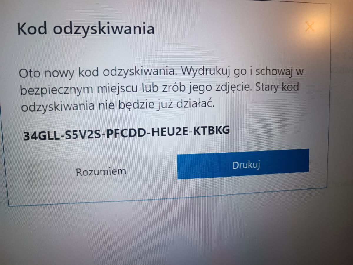

    Nie wiem co mi strzeliło do głowy usunąłem konto admina w windowsie 11. Teraz każda instalacje etc prosi mnie o zgodę .
    Czy chcesz zezwolić tej aplikacji na wprowadzenie zmian na tym urządzeniu i w wyborze mam tylko nie .
    Chciałem przywrócic system do fabrycznych to woła o bit defender. Na koncie nie mam. Laptop jest nowy i nie mam nawet pojęcia jak bez tego zainstalować windowsa.

    Witaj.
    Możesz spróbować włączyć lokalne konto administratora i wtedy ponaprawiać wszystkie błędy. Jednak w Twoim przypadku musisz mieć klucz od bitlockera. Podczas pierwszego uruchomienia nowego komputera zostało wszystko przeklikane - byle szybciej do przodu i ktokolwiek to robił nie zastanawiał się, jaki zestaw opcji wybiera. W tym przypadku zostało założone konto Microsoft, na które możesz się zalogować z innego komputera (lub telefonu) i klucz bitlockera znajdziesz po zalogowaniu się przypisany do Twojego urządzenia, które jest powiązane z tym kontem. Posiadając ten klucz możesz też wykonać przywracanie systemu do wcześniejszej daty.
    Szyfrowanie dysku można wyłączyć, jeśli nie masz tam krytycznych danych, które w przypadku zgubienia komputera nie powinny się nigdzie wydostać (w sumie w przypadku "zgubienia" całego komputera nadal to będzie możliwe, jednak bardziej skomplikowane).
    Jeśli nie uda Ci się odzyskać klucza bitlocker, to pozostaje pobranie na innym komputerze narzędzia do tworzenia systemu, utworzenie nośnika instalacyjnego i ponowna instalacja systemu z utratą wszystkich danych.

    Ja mam konto na Windowsie i mam kod odzyskania, tylko tutaj są literki i cyferki, a mi nie wiem, dlaczego literki nie działają.
    Jeśli postawię nowy Windows 11, skąd będę miał kod aktywacyjny?
    Zrzut ekranu pokazujący nowy kod odzyskiwania z instrukcją jego wydrukowania lub zrobienia zdjęcia.
    Już sobie wygenerowałem nowy... a działają mi tylko cyferki, nie wiem dlaczego.

    Niestety nie mogę zrób c formata bo zj..by bitlocker blokuje.
    Nie można zainstalować systemu w tym obszarze dysku twardego l. Szyfrowanie dysków funkcja bitlocker jest włączone na wybranej partycji.vwstrzymaj funkcje bitlocker w panelu.

    Zabezpieczenie bardzo dobre jak widać :)
    Jak uruchomisz instalator Windowsa z utworzonego USB, to nie masz możliwości usunięcia wszystkich partycji, utworzenia nowej i zainstalowania systemu?
    Jeśli nie, to można spróbować uruchomić w instalatorze wiersz poleceń (skrót SHIFT+F10), narzędzie diskpart i tam wyczyścić dysk do stanu przypominającego fabryczny.

    Jestes mega ...uratowany..
    1 rzecz to wywalenie bitlockera
